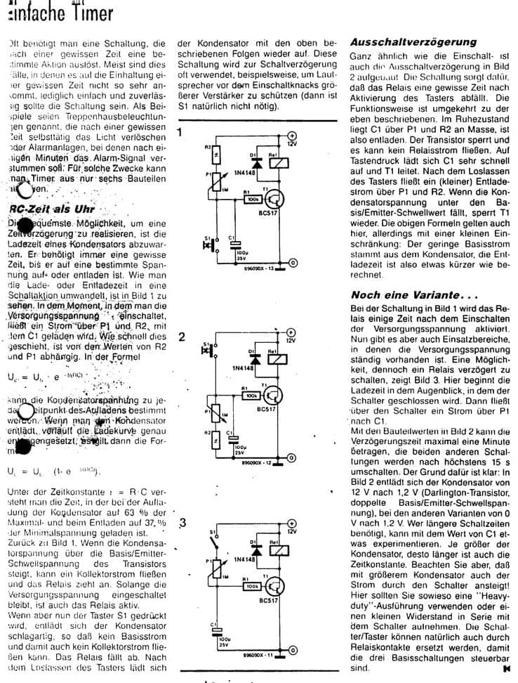

Zen Mod Napisano Novembar 17, 2010 #12 Napisano Novembar 17, 2010 ako imas indirektno grejanu ispravljacicu - ne treba ti soft start/delay za VNako imas SS ispravljanje - recimo da ti 30-60 sec radi posaodovoljan je prosti timer sa malim ili vecim darlingtonom , sa RC u bazi , koji ukljucuje releslika br.3 na slici
