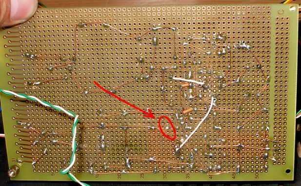

Prvi vlasnik preampa je iz Apatina i kupio ga je pre 2 godine kod proizvodjaca za 350 evra. Preamp mi je od strane drugog vlasnika donesen da bih skinuo brujanje uz konstataciju da lepo svira. Iznenadjenje je usledilo nakon otvaranja preampa. Moja sumnja da je ovakav izasao od proizvodjaca je razuverena nakon sto mi je sadasnji vlasnik rekao da je covek od kog je kupio licno isao i toliko ga platio kod proizvodjaca. Zasto se nisu obratili proizvodjacu? Verovatno zato sto bi da je znao ispravio to pri proizvodnji a mozda u mene imaju vise poverenja. Osnovne greske kao ne stavljanje resetkinog otpora ne bi trebali da se provuku ni pocetnicima a ne firmi koja radi vec 20 godina. I samo jos da kazem da nisam namerno stavio prednju fotografiju prednje ploce da ne bih greskom nekom napravio problem, ako me je neko u ovom lancu prevario. Jedino sto mogu da kazem da je pod istim nazivom uredjaja vec bio kod mene proizvod koji je imao totalno drukciju semu. Kako znati sta kupujes ako pod jednim nazivom dobijas razlicite konstrukcije? Ili ono: to je lampaski preamp i nista drugo ne treba da znas. A mi smo ovce za sisanje

nemam zamerku na sam perfboard, kvalitet rutiranja me mrzi da gledam
nemam zamerku za telefonsku zicu - teske pare kosta nesto sto je bolje
kvalitet delova sveukupno - ne moze se ocekivati nista spektakularnije za 350E , bar ne u sretnija vremena
no - ECC82 ...... sa takvim parametrima rada ...... Postavljena slika
onaj elko - mada to i vrapci znaju , koji je trebao da ide preko 100k u razdelniku napona koji podize potencijal grejanja ....... samo nebo zna kako je ostao otkacen
sto se tice nedostajuceg zastitnog resetkinog otpora - u 75% fifi uredjaja se i ne stavlja , ali tojeddnostavno nije dobra izinjerska praxa

Pa, taj perfboard izgleda kao da su ga lemili u osnovnoj skoli (i to dok jos nisu bili sigurni kako se drzi lemilica..) :buehehe: A trafo bi se mogao zameniti, sa nekim koji bi dao normalnije napone...

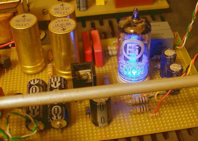

Evo. Nije bitno da li svira, vazno je da svetli plavo. Ispod podnozja lampe je umontirana plava led dioda koja se nappaja sa napona grejanja preko 470 oma.

Culi su da lampe sa LED diodama lepse sviraju. Skontali su oni da treba i Led-ovka negde da se stavi; gledali neku semu=ispod lampe, pa su je i stavili bukvalno-ispod lampe :buehehe:
Postavljena slikaPostavljena slika
Pa jel to kuciste otvoreno tj kako se vidi da svetli a da se sakrije skarabudzena izrada?

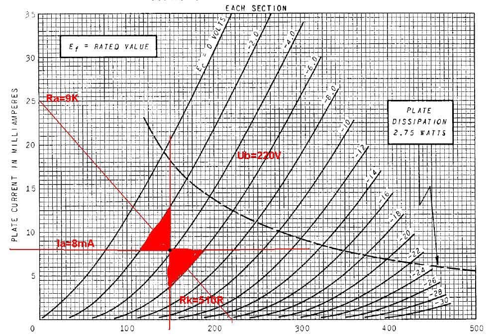

prebaci grejanje na 6V3 (kratko spoji pinove 4 i 5 , dovedi grejanje na pin 4 i 9 )
evo ti let it bleed approach
da ga bem ako ovo ne bude zvucalo bolje
probaj da namikeris 220V visoki napon , odnosno bar 200V
umesto katodnog otpora bi trebalo staviti dva zelena leda u seriju
pojacanje reda 10x
izlazna otpornost reda 4K
stavi izlazni kond bar 1uF i reci gazdi da ne koristi manje opterecenje od 47K
edit - ako ostavis katodni otpor i to nepremosten kondom - smanjujes pojacanje , ali raste izlazna otpornost .
dakle - dve zelenke imperativ
i sve se zavrsava po sistemu - seci usi , krpi dupe , daj sta das
editedit
eve i pinout , da se nadje

prebaci grejanje na 6V3 (kratko spoji pinove 4 i 5 , dovedi grejanje na pin 4 i 9 )evo ti let it bleed approachda ga bem ako ovo ne bude zvucalo bolje
Uze mi rec iz usta. 7805 od barem 1 A ( na hladnjak) podsprajcovan sa dve diode.Mozda je bilo projektovano na 6,3 V pa je neko brljao u medjuvremenu.
Impuls,koliki je Vbkada radi... Potreban mi je taj podatak da bih odredio optimumsa tim naponom napajanjai izmeri napon na katodnom otporniku?.
