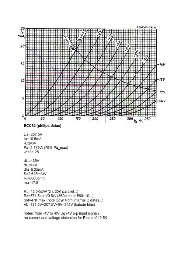

ZZZ Napisano Jun 8, 2010 Share #51 Napisano Jun 8, 2010 Pogledao sam malo ECC82to je solidna i jako dobra cev,ali nema bas puno tacaka u kojima je Ok za malo vece ulazne signalerecimo reda CD outa...Napravio sam setovanja ko zeli da proba preamp sa ECC821. Visok napon2. relativno mali Rl3. malo veca struja4. oko 80% Pa max5. I najvaznije minimum strujnih i naponskih disproporcija, mala ili nikakva izoblicenja...6. 400V kondenzatori u napajanjuTo sve u JPG-u... Posto mi je pdf fajl veci od 200k ko zeli PDF neka pusti PP, ako mu nije citljiv JPG...cheers Link to comment Podeli na ovim sajtovima More sharing options...

Impuls Napisano Jun 10, 2010 Autor Share #53 Napisano Jun 10, 2010 Stavljen poseban trafo za grejanje. Na elektolitima pre stabilizatora je 16.6V sto je dovoljno za rad stabilizatora.Blok sa srednje tacke grejanja spojen na masu.Katodni skinut na 560oma i sad je na njemu napon 2,7VRedni sa trafoa skinut skroz.Redni otpori sa zavojnicom od 10k jos stoje i anodni naponi su na elkovima 178V. Sutra po povratku sa terena probam novu lampu jer mi ova po naponima ne uliva poverenje. Potom pokusavam skinuti jos otpore od 10k na polovinu. Kada radne tacke budu na mestu igracu se sa zvucnim podesavanjem i izlaznim kondom. Potom javljam rezultate. Posto sam ujutro na terenu u Backoj Palanci a Bac je usput imacu i amp na kom mogu da slusam. Link to comment Podeli na ovim sajtovima More sharing options...
