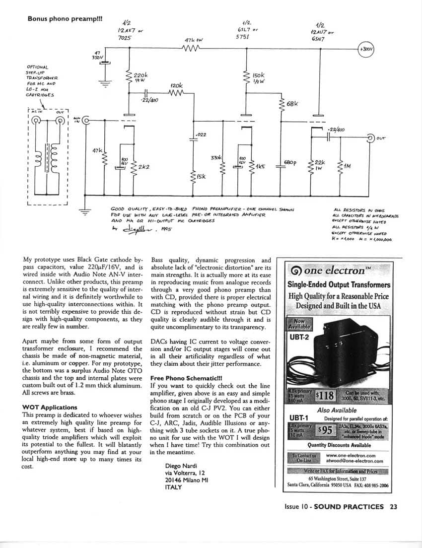

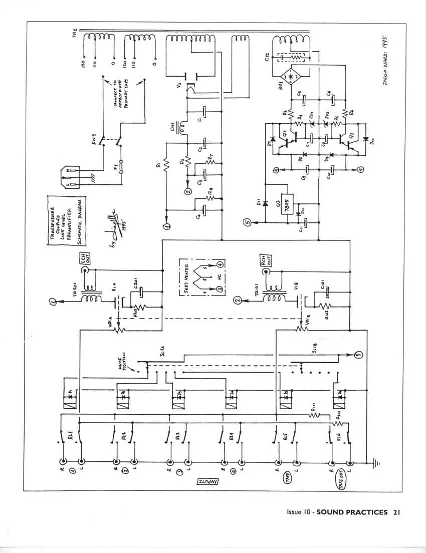

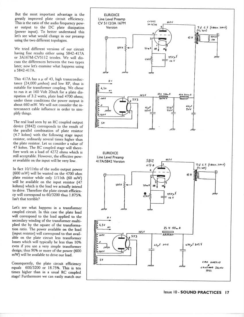

Ima nec va tome. 12 let vec delam sa njima pa moren rec da ovo ca sp300b naslucuje ni sasvim bez osnova.
Npr, taj clanak va SP di opisuju svoj transformatorski preamp. Niki ne spori da se sa trafom moze storit odlican preamp (u slucaju vrhunskog trafa, inace ne) ali ca im je tribala ona mistifikacije oko raspodile snage izmedju 4,7K anodnog otpornika i opterecenja 47k. Ni da lazu ali neka se svatko upita koliki je ulazni otpor samog ulaznog aktivnog elementa u ampu koga ovi preamp mora pogonit. Virujen da svaki zna koliki je red velicine ulaznog otpora cijevi ili fetova ili recimo tipicne konfiguracije poluvodickog pojacala sa jakom povratnom vezom.
Meni je to cisti primjer manipulacije ricima, nec kao "kako prikazat da je moje bolje koristeci pritom fiziku ali iz nje samo ono ca mi momentalno pase.
Da li netko voli zvuk bas takvog preampa va kome trafo ipak izvodi odredjene fazne zaokrete i ima odredjene valovitosti na frekventnoj karakteristici, drugo je pitanje

Da, suvise je subjektivnih konstatacijana primer opis zvuka a da nije navedeno koji su zvucnici reprodukovali to....malo je objasnjenja zasto bas te vrednosti elemenata nema ni prostih DC merenja vrednosti u TPmislim kada vidim odmah na ulazu famozni pot od 100K....AImajuci u vidu i reklamu,adresu i kontakt firme koja peodajeupotrebljene trafoe na kraju clanka :buehehe: ...

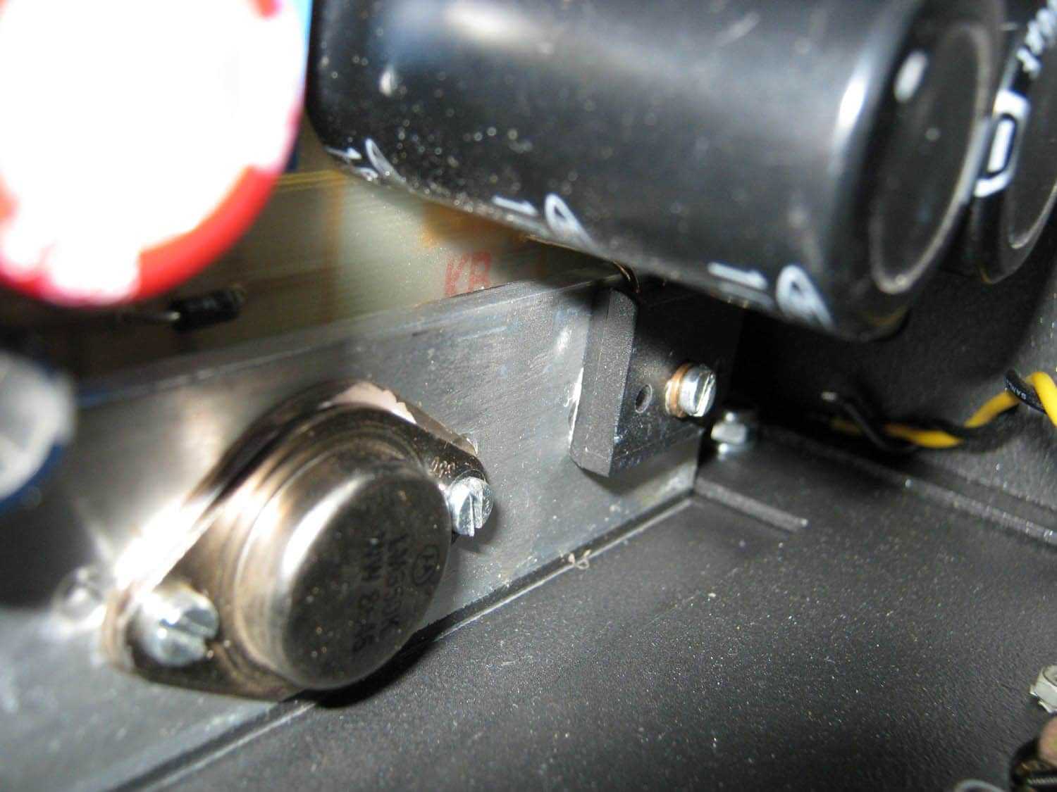

Evo nakon preseljenja da se prihvatim posla i da preradim ovaj preamp.Dakle svirale su ECC32 ,a sada će 2A3.Odustalo se od LC sprege i radimo RC spregu.Na startu sređeni su ispravljači grejanja .Oni su već bili predimenzionisani tako da je trebalo samo grecove postaviti na hladnjak.
