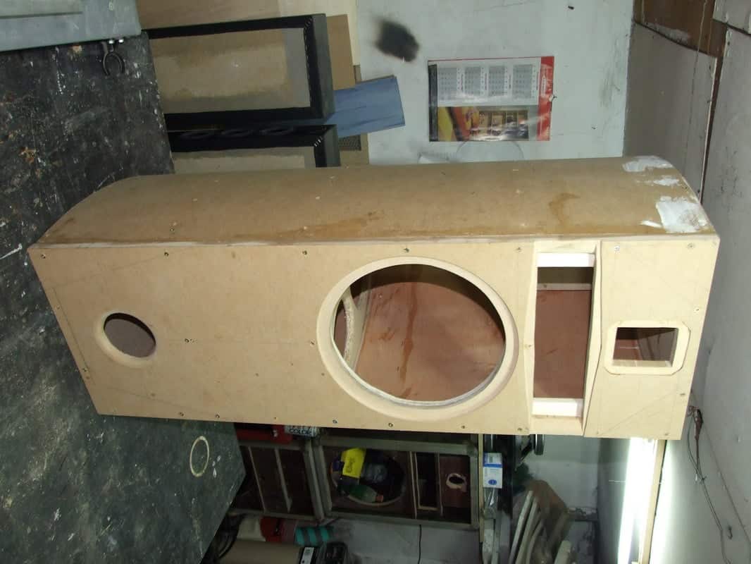

Superfiovi su riboni kod mene, a tvoji su definitivno kod impulsa , hahaha ovo ce biti dobro.Sto se tice onih bukself kutije unutra je basic od 13 cm aluminijum memb. i magnezijum korpa stvarno jako dobro radi, kutija je 9 lit.Mislim i znam da onaj Zen Modov proracun za beymu 12lw30n koji kaze da trba da bude na 75 litara dve cevi od 10cm i ko zna koje duzine nije dobar.Definitivno jedna cev od 10 cm i 19cm duzina i onda lepo radi na 33Hz, ali sve cemo to jos jednom proveriti.

Damire, jesi li probao onu kutiju sto je bila na stolu sa hornom do Beyme i bas reflexom? Kakve su razlike u odnosu na ono sto smo slusali? I daj nam koju fotku radova.

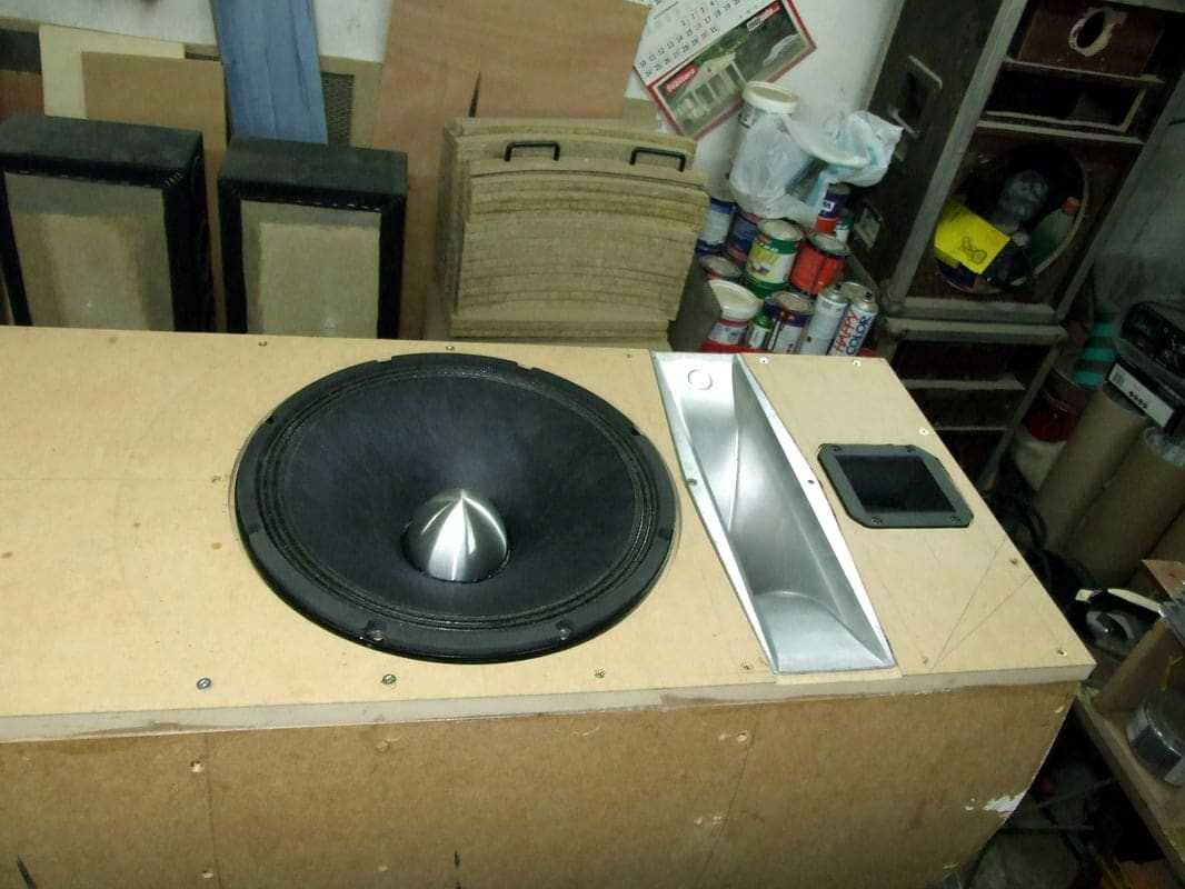

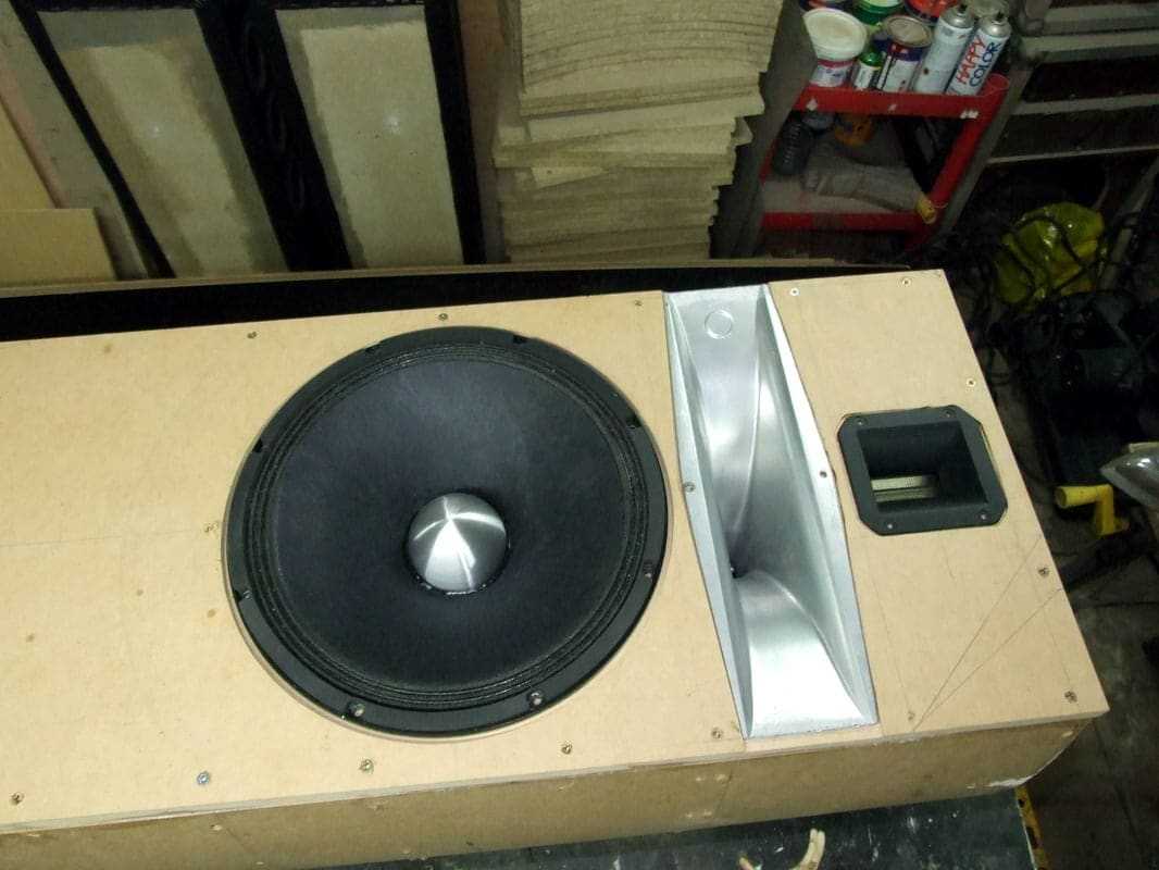

E jeste pozitivno bolesni!Kakva je to horna? Rece mi Igor da ste radili alu phase plug...koliko su se parametri promenuli u odnosu na fabricke tim potezom?
Horna cuvena EV H8 sa pocetka 80-tih, cist aluminijum, odlicna je. Driver neki selenium, ma bilo koji sa sto vecom membranom, jer je bitan srednji , a ne visoki.Za visoki je zaduzen fountek.Bice odlicno , malo utegnuto kako kaze Impuls, ali cucemo to u ovoj kutiji, pa cemo videti da li je to to.

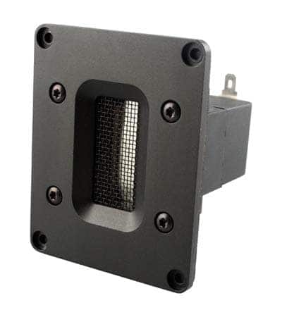

za Somborske Fantome - riboncici legli - k'o saka na oko :huh:
Znaci lose?
iskreno - veoma dobro ;ne znam da li je istina , mozda bi valjalo direktno uporediti - ali mi se cini da su se uklopili bolje od Slobinih 3.5 kad sam ih probao u istoj konfiguraciji .i to ih cak nisam ni isekao na 20K ( po obicaju ) nego i vise - samo sam ih spojio na 2x0u47 VQ , a posto su 5 oma , ispada da je rez negde na 33K :huh: dakle - prilaze na 16~17K sa -9db
