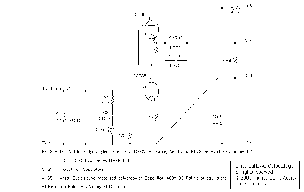

ZZZ Napisano Februar 27, 2010 #53 Napisano Februar 27, 2010 U playeru nemas receiver...ali imas oversampling filter (pretpostavljam greskom si ga zamenio za "jitter filter"...) pre DACaobicno su 2 tipa digitalnog busaI2S (philips, marantz itd)i 2s-komplement right just. (BB Dacovi, AKM itd)i iskljucuju se : BB dac nece raditi na I2S busu i obrnuto(barem ne bez prilagodnih logickih sklopova...).najjednostavnije a ispravn resenje za analogni deo je R-iv konverzijaneka skoro univerzalna vrednost je 100ohm Rivi funkcionisace i sa BB chipovima i sa Phi...pa posle pojacati signal sa 1stage gain(ne lampizator koncept...previse gaina... Ljudi su pravili pa posle stavljaju skrivene potove u CD )moze i tube ali ne prejak gain, vec recimo ecc82...Bez C na putu signala bias se odredjuje sa Rk.a moze i Jfet stage..transformator odmah na izlazu iz daca nije dobro resenjeprvo tesko je naci dc otpornost primara 50-100oma(jed na dc se odvija IV converzija...)prenosni odnosi igraju ulogu samo u AC delu...drugo induktivna komponenta je nepovoljna za dac chiptakodje i tih par mA DC negativno utice na trafo...masa je takvih dacova netu i verovatno rade, ali kako u odnosu naispravno resenje, to je pitanje....ako je dac bez oversamplinga filteri na izlazu i nisu neophodni. Vecina dac chipova, izuzev delta sigma, sama po sebi dobro radiono sto ih razlikuje u uredjajima,gde imamo mnogo mnogo vise razlicitih modela,nego samih DAC kolaje primena i okruzenjecherrs .BTWkineski dac kit kompleti su dobri u odnosu na cenu(mada je to isto ono sto imamo i u uredjaima sa dodatkom recevera i usb ulazakoji se ostvaruje na naj jednostavniji nacin... )nude dosta, a za taj novac i vreme se cak ni to isto ne moze napraviti"sto jes jes"
victorb Napisano Februar 27, 2010 Autor #54 Napisano Februar 27, 2010 U playeru nemas receiver...ali imas oversampling filter (pretpostavljam greskom si ga zamenio za "jitter filter"...) pre DACaobicno su 2 tipa digitalnog busaI2S (philips, marantz itd)i 2s-komplement right just. (BB Dacovi, AKM itd)i iskljucuju se : BB dac nece raditi na I2S busu i obrnuto(barem ne bez prilagodnih logickih sklopova...).najjednostavnije a ispravn resenje za analogni deo je R-iv konverzijaneka skoro univerzalna vrednost je 100ohm Rivi funkcionisace i sa BB chipovima i sa Phi...pa posle pojacati signal sa 1stage gain(ne lampizator koncept...previse gaina... Ljudi su pravili pa posle stavljaju skrivene potove u CD )moze i tube ali ne prejak gain, vec recimo ecc82...Bez C na putu signala bias se odredjuje sa Rk.a moze i Jfet stage..transformator odmah na izlazu iz daca nije dobro resenjeprvo tesko je naci dc otpornost primara 50-100oma(jed na dc se odvija IV converzija...)prenosni odnosi igraju ulogu samo u AC delu...drugo induktivna komponenta je nepovoljna za dac chiptakodje i tih par mA DC negativno utice na trafo...masa je takvih dacova netu i verovatno rade, ali kako u odnosu naispravno resenje, to je pitanje....ako je dac bez oversamplinga filteri na izlazu i nisu neophodni. Vecina dac chipova, izuzev delta sigma, sama po sebi dobro radiono sto ih razlikuje u uredjajima,gde imamo mnogo mnogo vise razlicitih modela,nego samih DAC kolaje primena i okruzenjecherrs .BTWkineski dac kit kompleti su dobri u odnosu na cenu(mada je to isto ono sto imamo i u uredjaima sa dodatkom recevera i usb ulazakoji se ostvaruje na naj jednostavniji nacin... )nude dosta, a za taj novac i vreme se cak ni to isto ne moze napraviti"sto jes jes" sto se tice kine, nisam za takva resenja, drzim se mota da nisam dovoljno bogat da kupujem jeftine stvari. ako vec ne mogu da priustim sebi nesto kvalitetno, ostacu na onome sto imam. tako sam prosao i za focal c-800, falilo mi je 200 dm, kupio sam infinity studio monitor , umseto da sam sacekao jos koji mesec i pazario kit koji bi me zadovoljio i ne bi mi padalo na pamet da ga menjam ni dan danas.
victorb Napisano Februar 27, 2010 Autor #55 Napisano Februar 27, 2010 videcu da uz neciju pomoc sklopimo tu semu sa cevnim izlazom a poslusacu ideju koju sam dobio za napajanje. nadam se da ce uspeti i da se necu razocarati i napraviti jos vecu gresku i kupiti gotov fimirani uredjaj

victorb Napisano Mart 1, 2010 Autor #60 Napisano Mart 1, 2010 Mozda nisam pratio fabulu zbivanja pa mi nije bas sve jasno. Zasta tebi treba DAC? Neces da slusas sa PCa preko USBa . Hoces da unapredis zvuk CDa pa previs DAC koji bi trebalo da bude bolji od DACa u CDu?Koliko si iskusan u DIY-u? Ako neces USB (PC ima SPDIF izlaz) znaci samo SPDIF ulaz. Najprostiji ti je da napravis NOS DAc sa 1543.Sledeci je sa TDA1541. Jos prostije od toga ti je prepravka solidnog CD playera u DAC.Sa ovim sto ti hoces nemam iskustva a koliko vidim ni neko drugi.Ako odlucis da pravis DAC od CD playera ili sa TDA1543 ili 1541 ili sa Wolfsonima, javi se.yes, bolji zvuk od dac-a u cd playeru, i kako vidim to i nece biti neki problem posto po onoj listi u nekoj od tema izgleda da moj onkyo imam najskrnaviji dac, moze se rec skrnavo za medalju :blush:na dac kopcam cd player, dreambox i pc. pc mogu birati kako, imam i opticki i coax izlaz, cd preko optickog i dream preko optickog. kao sto sam vec napisao, cd ne bi budzim posto mi deluje da skviknjava tako da mi u skorije vreme ne gine drugi, nadam se philips pro cd transportu al otom-potom. pravio bi dac sa cevnim analognim izlazom i ovo sam pronasao....sto se tice diy, znam spojiti po semi i to je to. i i mmam volju . tu su mi i par drugara sto se kontaju oko elektronika ali i ne oko audio uredjaja
