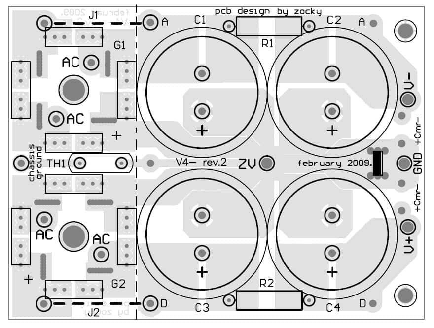

e pa naj novija deja mi je da stavim po dve plocice za PSU paralelnosa malim razmakom a za svaki kanal posebno :post-1-1245279500_thumb.jpgobe spojene istim srafom na neki izolator izmedju koji je usrafljen u dno...(neki pleksliglas recimo)No pitanje je da li moze moj trafo dva PSU-a da izdrzi???
Batali, ne valja ti ideja, nista ne dobijas.Ima
OK ubedili ste me - odustao sam - ma hteo sam dva PSU-a da stavim - uspravno - zaboravite :huh:

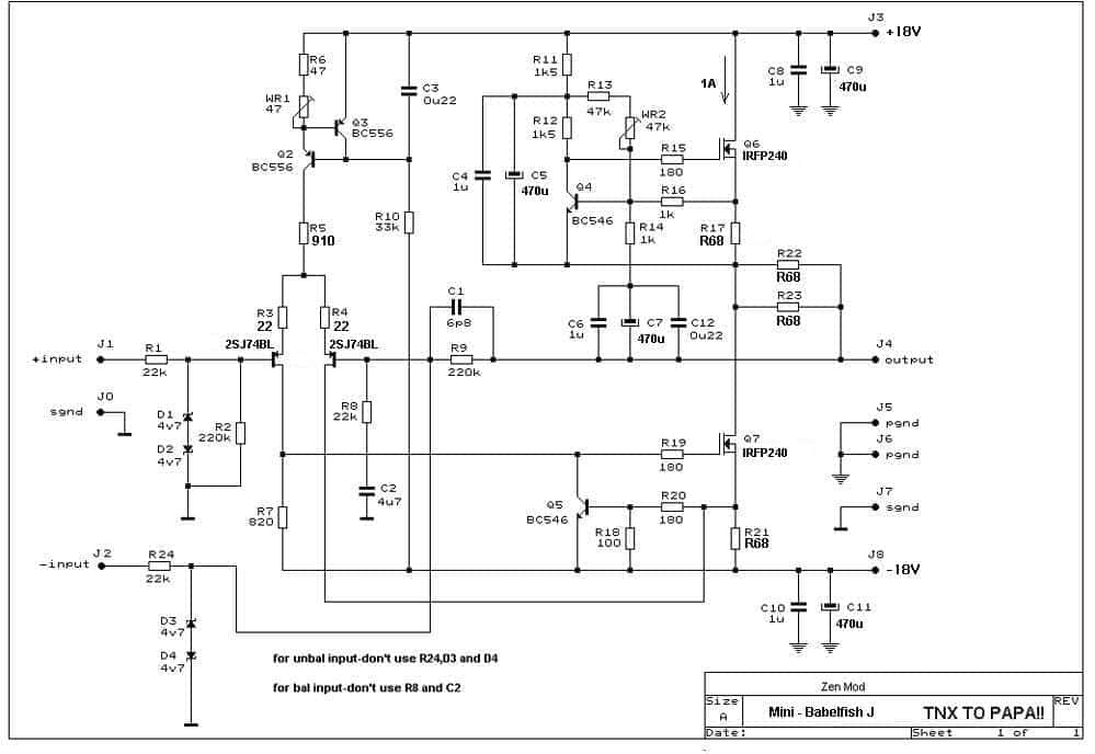

Miko - imas li kakvih dilema po pitanju delova , sad kad si resio dileme oko PSU ....... :huh: canoni ili samo chinchevi (ne mogu da se snadjem vise u threadu gde su slike kuteje) ?koje izlazne mosfete imas , elkove za na pcb sam ti poslao , otpori su jasni iz seme , source otpore sam ti cini mi se nacrtao itduostalom - na ovoj semi (attached , sad je nadjoh ) sve vidljivo
IRFP240Samo chinchevi - ne brini se ako imam ikakvih dilema pisacu ovde sve :huh:

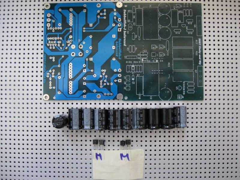

Stiglo je sad !!!!!!!!!!!BLAGODARIM !!!!!!!!!!PLOCICE SU VRHHHH!!!!! :huh::huh::huh::huh::lol: NE MOGU DA SE NAGLEDAM....post-1-1245400142_thumb.jpgpost-1-1245399535_thumb.jpgSve staje u milimetar - odnosno treba da se nabode u milimetar... :lol:
......Sve staje u milimetar - odnosno treba da se nabode u milimetar... :huh:

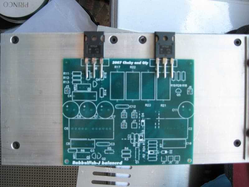

predvidi montazu mosfeta na hladnjake na sredini visine i onda spoji nozice na plocicu sa kratkim zicama .u Davorovom threadu imas pokaz slike

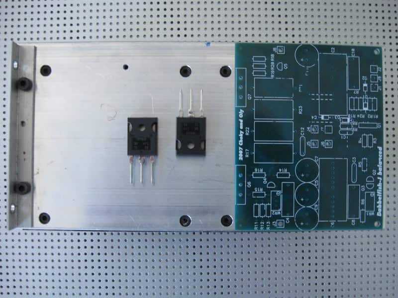

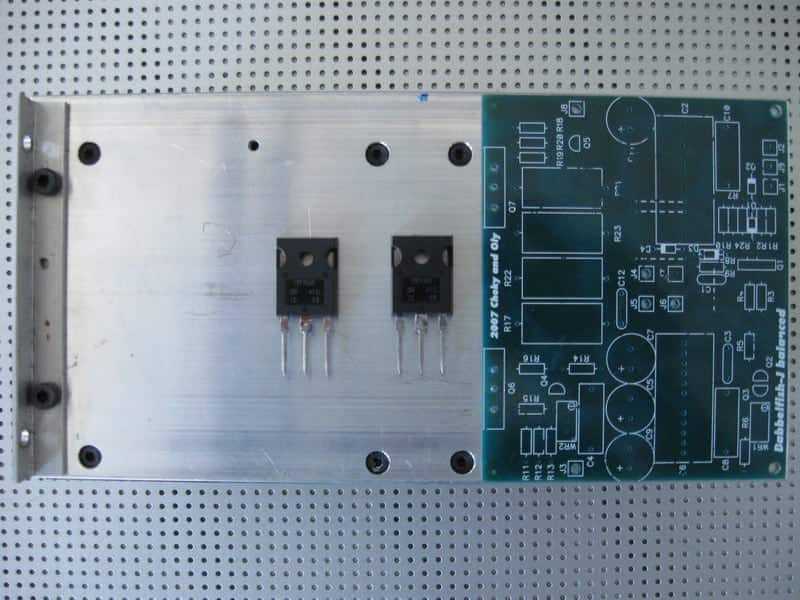

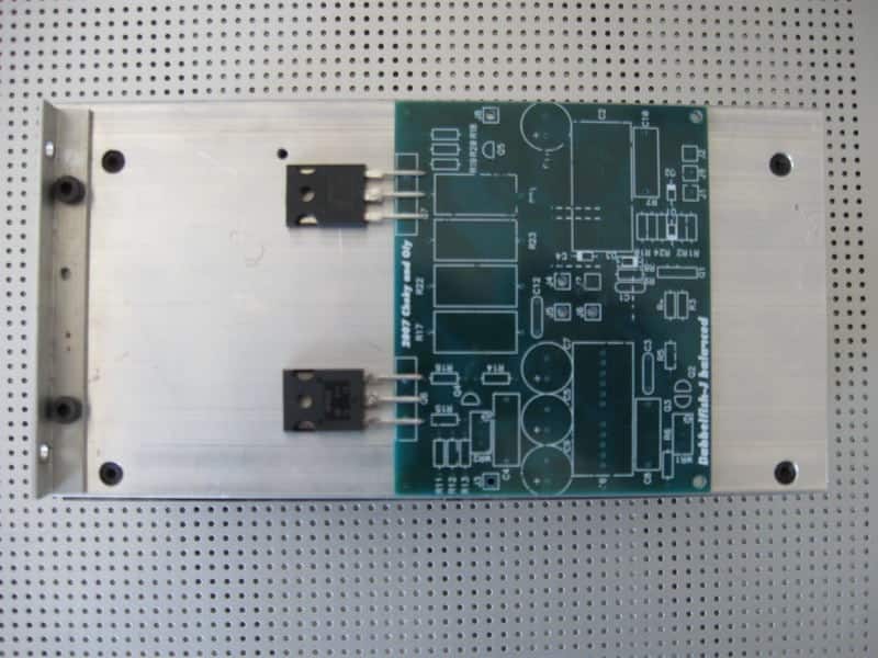

post-1-1245400687_thumb.jpgA OVAKO ???? :huh:
Ne tako...oba po sredi horizontalno. Posebnim zicama vodi nogice mosfeta ka plocicama. A plocicu i mozesh montirati tako na hladnjak (pomeri je samo do kraja hladnjaka da ti mosfeti stoje centrirani po sredi) cime ce ti put signala od konektora biti minimalan.

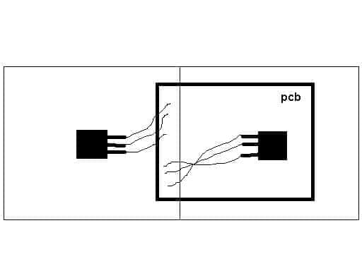

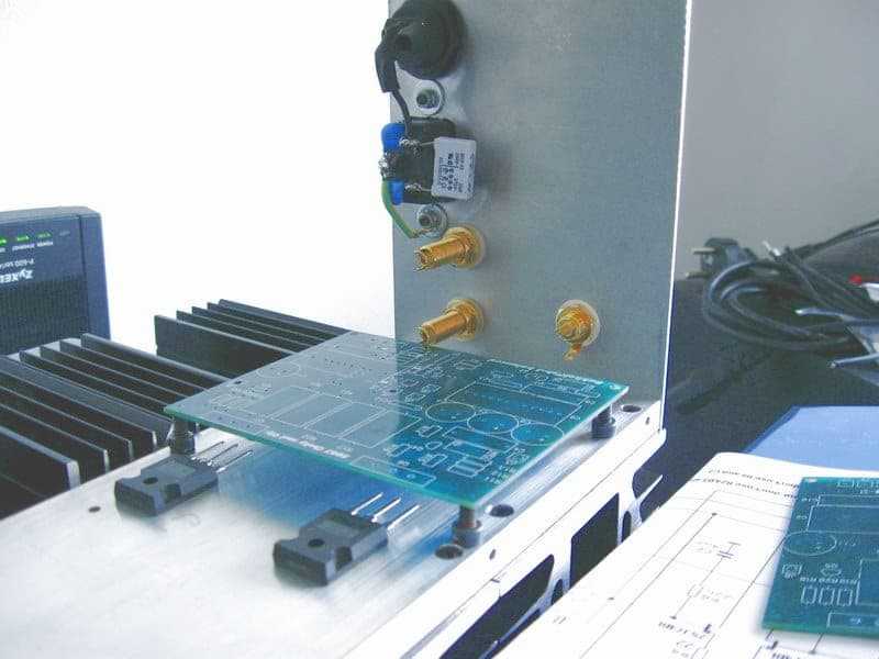

post-1-1245402684_thumb.jpgpost-1-1245402710_thumb.jpgVako ili Onako :huh::huh::huh: Tako imam do konektora po 15mm...P.S.Zasto ne sme da idu derektno na plocicu - vidjao sam negde da idu direktno ???
Naravno da sme i moze. Al pazi ovako... posto stavljash mosfete jedan pored drugog na sredini hladnjaka horizontalno tako da se jednako hlade i temperatura hladnjaka kod svakog bude slicna onom drugom...ti u tvojoj kutiji nemash mesta da ih lemish direkt na plocice te zato koristish zice da vodove premostish do plocica. Petovatni otpornici se takodje greju poprilicno te ih odvoji 5mm od plocice pri lemljenju..Prva slika je zanimljivije resenje gde je lakse izvesti jednaku duzinu zica do svakog mosfeta.Jedina poteskoca ce biti pristupiti trimerima pri stelovanju biasa i offseta kod plocice levog kanala posto ce biti pri dnu kutije a bice ti tesno u kutiji. Plasticna cevcica partone iz hemijske zna da bude od pomoci ako se moze provuci do trimera.
post-1-1245406041_thumb.jpgNe moze bas do kraja plocica da ide mozda ako je odvojena od podloge na 3mmali i onda se plasim da nesto ne udara gore.... :huh: Ovako nekako mora - a voleo bih i da mogu direktno da polemim tranzistore bas ovako kako stoje....No kako strucnjaci kazu tako ce biti ja sam samo Whamster ... :huh:
Kad sam pisao na kraj hladnjaka nisam mislio da plocica lezi na hladnjaku nego da je stavish uz zadnju stranu kutije. Imash m3 distancionera za plocicu raznih pa se uklopi u racunici a mozesh improvizovati sa srafovima za lim i plasticnim prstenovima od olovaka il cega vec. Uvuci nogice mosfeta od donje strane plocice i drzi se distancionera od 10mm. Razumem estetske napore oko lemljenja mosfeta na plocice....mada pitanje i kakva bi temp razlika bila...pa u sustini radi kako hocesh sto bi i trebao na kraju krajeva... tvoj je projekat a ne nash.
