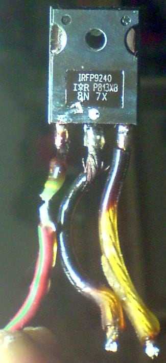

Sipi Napisano Februar 4, 2010 #1 Napisano Februar 4, 2010 Jos jednom mi je dosao na popravku samograditeljski uredjaj sa precrklim izlaznim tranzistorima zbog pregrevanja. Razlog pregrevanja - preveliki i predebeo liskun (industrijski listovi debeli nekoliko desetih delova milimetra) i stednja paste za odvodjenje toplote.Ionako se svaki cas dize povika na samograditelje kako prodaju zbudzene krseve, nemojte da se brukamo kao zajednica zbog ovakvih kerefeka. Dzaba veliki, dobar hladnjak ako je liskun neodgovarajuci i nije celom povrsinom bogato namazan pastom sa obe strane (kad se stegne sraf pasta treba da iscuri malo sa svih strana). Inace, hladnjak ce da bude hladan a izlazni tranzistor ce da se krchka dok ne krepa.Ko nije siguran da li je dobro uradio neka pita (i to javno, kako bi dobio vise odgovora koji se poklapaju), glupa su samo ona pitanja koja ostanu nepostavljena.

Sipi Napisano Februar 5, 2010 Autor #10 Napisano Februar 5, 2010 Слажем се са колегом само што ја никад не наносим пасту до ивице транзистора, кад се стегне сама маст притискањем дође до краја....Naravno, tako moze da radi onaj ko je montirao bar 50 komada (koji posle toga nisu krepali) - pocetnicima je bolje da mazu vise, makar se i umazali.Inace, posledice budu ovakve:

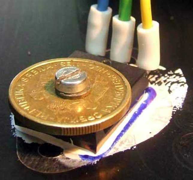

Ја sam sam Napisano Februar 5, 2010 #13 Napisano Februar 5, 2010 .А јел знаш да је кривично дело намерно уништавати новац?!Иначе завртањ је превише стегнут, лискун се сав развукао .кајзеР_Созе
Zen Mod Napisano Februar 5, 2010 #14 Napisano Februar 5, 2010 ne zaebai - ovo bi trebalo da bude pokazni thread za pocetnike , a ne senlucenje matoraca ( zabole me za monetu pacovske klopke ; rascepka/vijak - stegnuto kako treba )
zerowaf Napisano Februar 5, 2010 #15 Napisano Februar 5, 2010 ne zaebai - ovo bi trebalo da bude pokazni thread za pocetnike , a ne senlucenje matoraca ( zabole me za monetu pacovske klopke ; rascepka/vijak - stegnuto kako treba )Slika spremljena u downloads! Neobično kako nailazim na nepredviđene troškove... Ovo bi mi moglo probiti predviđeni budget! Moram pitati i pod cijenu da ispadnem smiješan: Ovo je za ozbiljno? Ima li kakva opasnost? (osim presedana da se po prvi put aktivira pravna država kako je кајзеР upozorio)
Zen Mod Napisano Februar 5, 2010 #16 Napisano Februar 5, 2010 ja koristim dinar za srpske IRFP-ove ;ti moras koristiti kune za hrvatske IRFP-ove :good2:nije zezancija - poenta je u velikoj povrsini platne , a materijal je bolji nego da kupujes "gvozdene" platne u prodavnici srafovske robe ; na stranu sto je tesko naci veliku platnu sa malom rupom
zerowaf Napisano Februar 5, 2010 #17 Napisano Februar 5, 2010 ja koristim dinar za srpske IRFP-ove ;ti moras koristiti kune za hrvatske IRFP-ove :good2:nije zezancija - poenta je u velikoj povrsini platne , a materijal je bolji nego da kupujes "gvozdene" platne u prodavnici srafovske robe ; na stranu sto je tesko naci veliku platnu sa malom rupomVidim da će biti problema sa traženjem valuta jer ću naručiti iz Farnell-a. Gdje da, pobogu, nađem njihove kovanice?! I koje odgovaraju promjerom? Sve sam progooglao i ne mogu naći data sheet za sterlinge...
