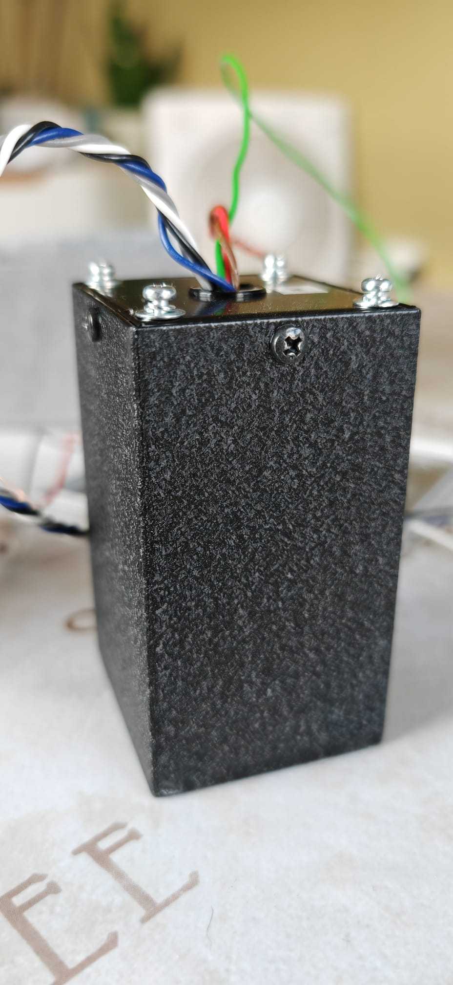

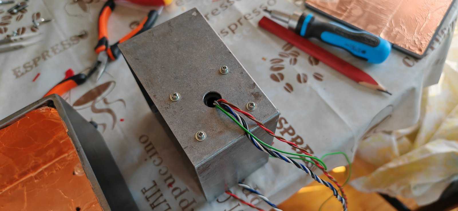

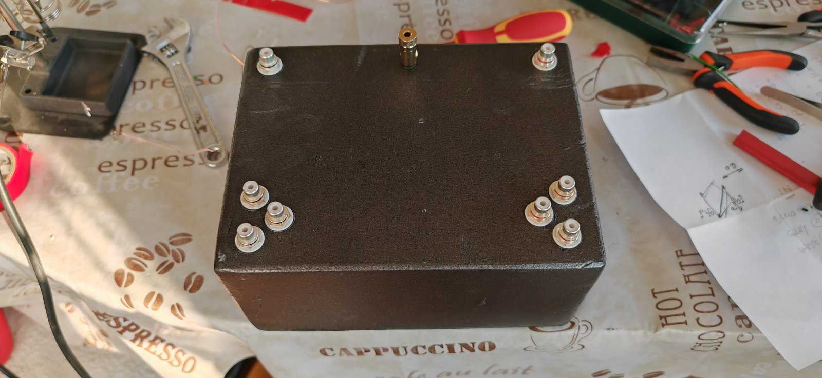

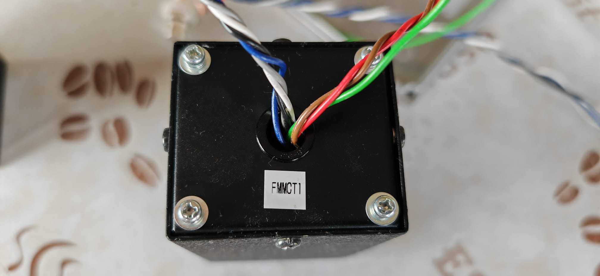

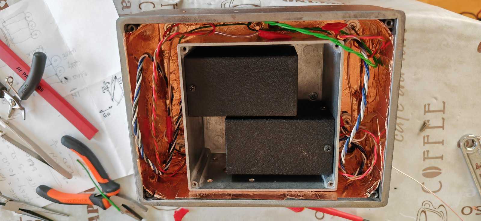

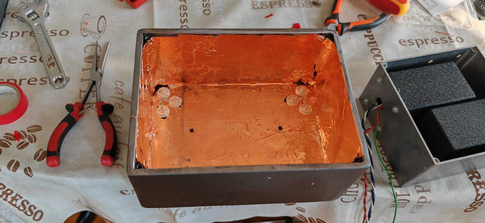

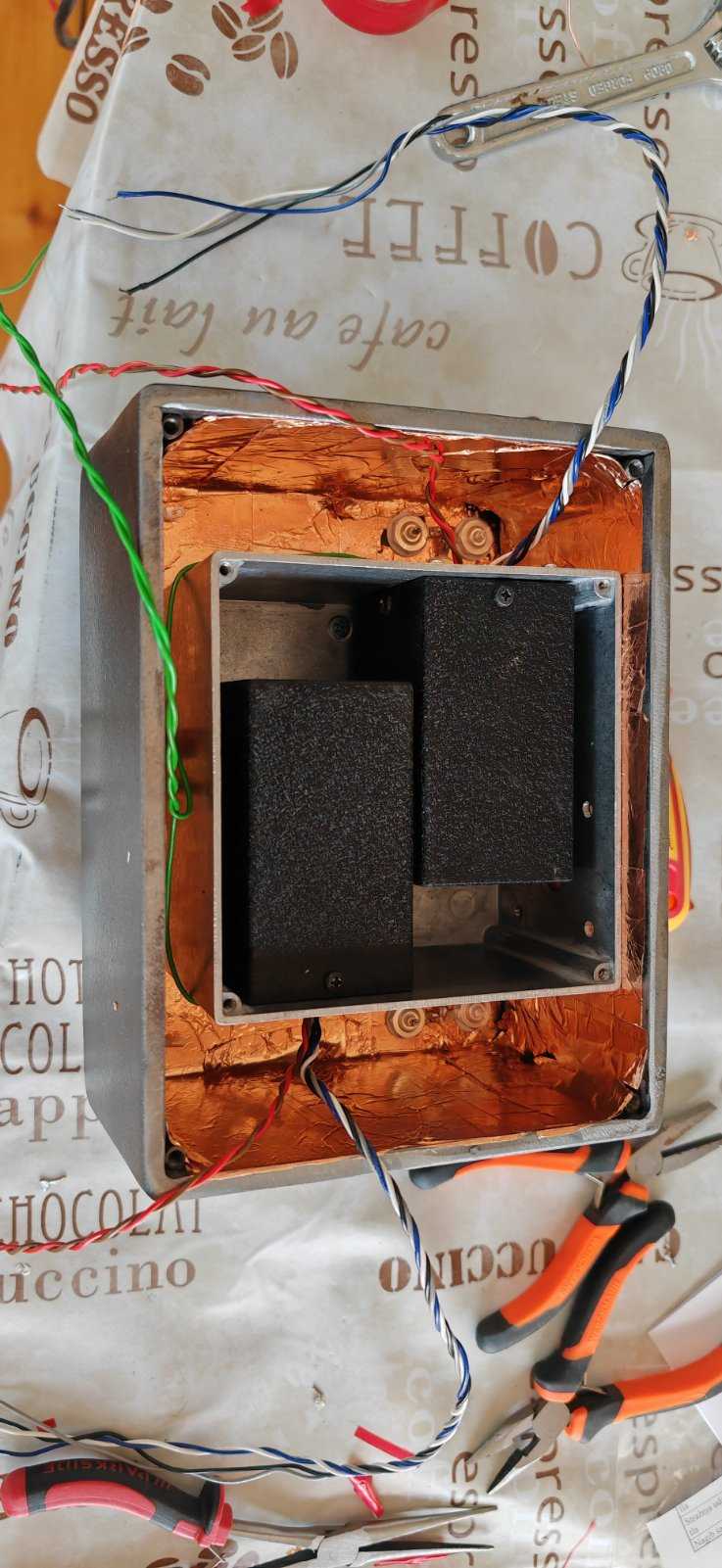

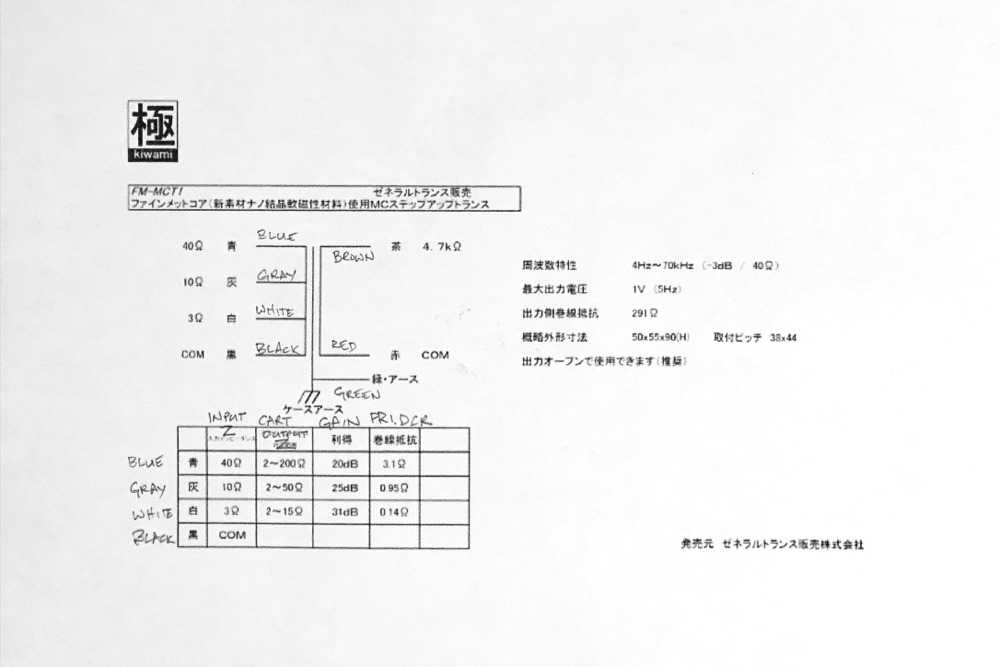

zerowaf Napisano Septembar 4, 2024 #1 Napisano Septembar 4, 2024 (izmenjeno) Prije sad već dosta vremena sam nabasao na JE Labs-u na ovu temu: Finemet FM-MCT1 A ubrzo nakon toga i na ovo: Shielded FM-MCT1 Ako Joseph Esmilla kaže da valja, tko sam ja da tvrdim suprotno, zar ne? Hocu kasti, on je violinist i dirigent, a ja sam najnemuzikalniji kočijaš s obje strane Rio Grande. Ne budi mi teško, poslušao sam Josepha i uz pomoć google translate usluge stupio u kontakt s gospodinom Kimurom na ovoj stranici: https://www.gtrans.co.jp/SHOP/267487/list.html Nije baš jeftino, ali je jeftinije nego bilo gdje drugdje. Rekao sam da sam SUT vidio na stranici JE Labs i da bih volio i ja kupiti jedan par ako je moguće poslati u Europu. Kimura san je izuzetno brzo poslao ponudu zajedno sa shippingom i ja sam ju prihvatio. Ako niste poslovali direktno s Japancima iznenadit ćete se koliko su pristojni! Ovo mi je treći put da nešto kupujem direktno u Japanu i svaki put je komunikacija, iako opterećena mojim nepoznavanjem Japanskog jezika, (i njihovim nepoznavanjem, hajde što ne znaju engleski, ali nisu spretni niti s Hrvatskim ) bila kao na filmu! Ubrzo su trafoi stigli i mogu reći da su pozamašni ako ih usporedim s ostalima koje imam (Haufe, Partridge te custom made iz 72Audio). Spojeni "u zraku" su odmah pokazali da je JE pričao samo istinu! Ovo je nešto drugo! Ali JE je isto govorio istinu kad je rekao da hvataju sve šumove koje postoje u galaksiji. Zato sam prvo naručio Hamond alu kutiju i samoljepivu bakrenu traku kojoj je i ljepilo provodno. ZM mi je rekao da sam panglu***. Nisam se usudio pitati zašto nego sam sačekao. Dodao je da se takve stvari stavljaju u željezne kutije, a ne u aluminijske. Pitao sam ga može li inoks. Odgovorio je protupitanjem hvata li se magnet na inoks. Nisam znao. Onda je kazao da mora biti od nečeg magnetičnog. Dva mjeseca kasnije mi je kutija od željezne pločevine 5 mm bila gotova. Sad si mislim, nisam uopće izmjerio kolika je pločevina. Izgleda mi kao da je i više od 5 mm. Budući da sam trebao nešto da si odvratim misli, riješih dovršiti taj SUT i ovako to izgleda: SUT je stavljen u alu Hammond kutiju koja je stavljena u željeznu kutiju iznutra obljepljenu bakrenom trakom, stavljeni su AN činčevi i nekakva buksna za masu. Povezani su GND ulaza i izlaza, GND kućišta trafoa na kutiju, a nakon probe i audio mase u zvijezdu s GND kutije. Prije toga mi je lijevi kanal jako brujao, a sad se čuje kod baš jako odvrnutog pota. Na uobičajenoj glasnoći slušanja ga sa svog mjesta ne čujem, ali se čuje ako dođem do gramofona. Ako imate prijedloge, saslušat ću ih. SUT je blizu phono pretpojačalu jer imam tako kratke interkonekte za spajanje SUT-a sa phono. Finemet FM-MCT1 ima tri primara i s time mi pokriva skoro sve zvučnice koji se mogu sjetiti. Možda jedino ne EMT koji ima izlaz oko 1mV, ali on ionako radi k'o zvono sa Partridge 1:7 SUT-om. Primari na Finemetu su za 3R, 10R i 40R, tj pojačanja su 31 dB 25 dB i 20 dB. Zvuk ima karakteristiku žive tvari. Obuhvaća ti tijelo i prolazi kroz njega. Znak posebnog zvuka je kad ne čuješ samo ušesima nego tijelom osjećaš glazbu čak i ako je tiha. Finemet taj fenomen još više pojačava. Evo i nešto slika Data sheet: Finemet FM-MCT1: Shema spajanja: Skutijavanje: Na radnom mjestu: ................................................................ Eto, osim hvalisanja motiv je bio, bude li nekom trebalo, da može vidjeti kako su spojene mase. Izgleda mi ipak, da nije zgorega napraviti kombinaciju prekidača, pa na licu mjesta spajati i otpajati mase dok se ne pronađe tišina. ***Nije mi to rekao, ali sam se ja tako osjećao kad nisam znao da se magnet ne prima na inoks, a ostalo je autorska interpretacija. Izmenjeno Septembar 11, 2024 od zerowaf Tipfeleri, gramatika i jasnoca krca44, LightMatic and Pchelac je reagovao/la na ovo 3

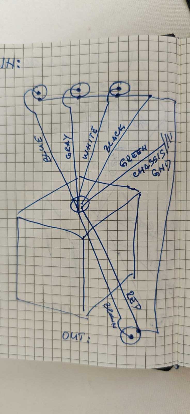

krca44 Napisano Septembar 4, 2024 #2 Napisano Septembar 4, 2024 Nagadjam ali mozda treba da odvojis "masu" sekundara sa kutije/ GND izlaza .... ili nesto slicno tj. da ne budu vezane obe na shasiju. Imao sam na upotrebi Hirata Tango SUT-ove u fabrickoj kutiji i masa se vezivala samo na jednom mesu, kod ulaznih konektora - izlazni konektori na phono nisu imali nikakvu dodatnu "turntable GND" zicu. Ipak posto nisam otvarao kutiju ne znam kako je tacno unutra vezano.
zerowaf Napisano Septembar 4, 2024 Autor #3 Napisano Septembar 4, 2024 S audio masama odvojenima od GND kutije ima baš puno bruma. Na koncu sam vezao audio mase oba kanala u zvijezdu na GND kutije. Pokušat ću otpojiti audio masu desnog kanala od Chassis GND jer mi je šum/brum bio jači na lijevom kanalu, pa ću vidjeti mogu li dobiti potpuno tih SUT. Moram naglasiti i da mi nijedan kabel nema shirm. Nastojat ću to izbjeći koliko mogu ne zato što sam gadljiv na shirm, nego zato što sam lijen praviti ih ispočetka.
krca44 Napisano Septembar 4, 2024 #4 Napisano Septembar 4, 2024 pre 3 minuta, zerowaf reče S audio masama odvojenima od GND kutije ima baš puno bruma Nisam bas na ovo mislio. Mozda pogledas Jensen papire, kako se moze vezati trafo i njegove "mase" na shasiju u odnosu na signalne "mase".....ili pitas Zen-a. Elem sto se tice toga koliko je trafo tih - recimo taj Hirata Tango je bio sa trafoima na kutiji, potpuno nebitno koliko je blizu nekog drugog aparata ili drugih power trafoa a isti tip izvedbe sa Tribute trafoima je imao problema koje sam resio tako sto sam ih maksimalno udaljio od bilo kog trafoa ulkucujuci i motor gramofona ( ocigledno oni frajeri iz starog Tango-a su znali kako se oklapa kvalitetno ). zerowaf je reagovao/la na ovo 1
zerowaf Napisano Septembar 4, 2024 Autor #5 Napisano Septembar 4, 2024 I sam Esmilla je na koncu rekao da ga nije dobio potpuno tihog nego dovoljno tihog. Tako je (zasada) i kod mene. Dovoljno je tih. Na tipičnoj glasnoći slušanja ga ne čujem dok ne priđem gramofonu, tj. zvučniku. Ipak, ako je moguće, pokušat ću s još nekoliko opcija spajanja masa, pa ako i ne može apsolutna tišina, ovaj SUt i dalje tako dobro prenosi zvuk prostora, timbar, odjek, boje i zvuk nije ničim zakočen. Pri tome nije ni tanak. Dobar je ovo SUT, ali je ćudljiv.....mislim, pravi "hajend" mora biti malo ćudljiv kao neka diva. Pomalo smeta ponašanje, ali izvedba...e-heeej!!!!

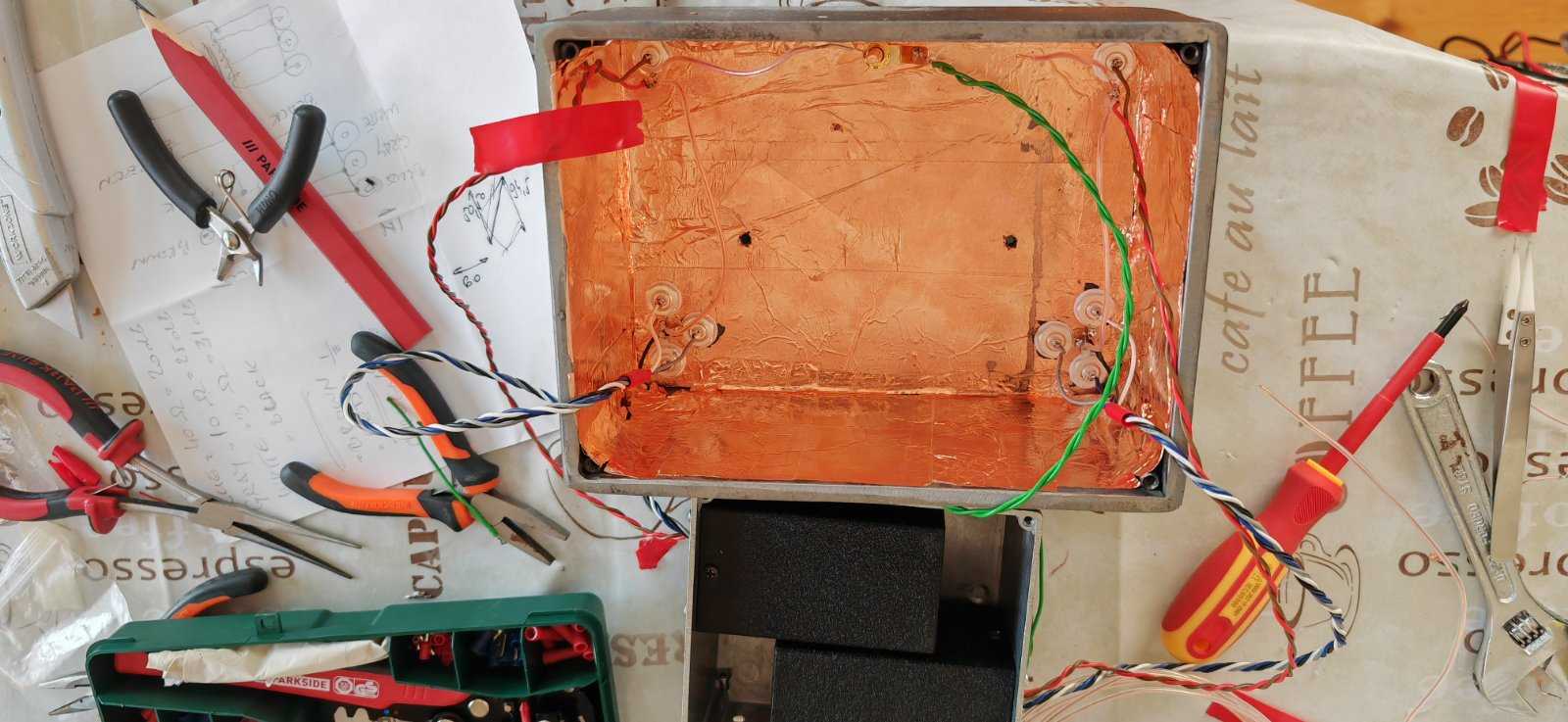

Zen Mod Napisano Septembar 4, 2024 #6 Napisano Septembar 4, 2024 bakar i alu su OK ako pravs Faradejev kaves - sprecavas RF da upadne za magnetno oklapanje ( protiv smetajucih vanjskih magnetnih polja, kao sto su trafojivelikiistajaznam) mora gvozadj sto finiji to bolje - ene mumetal ponajbolji mada - bolje cm najobicnijeg gvozadja nego 2mm mumetala sa bakrom unutar zeljeznogvozdene kutije si dobio lepotinjanje - gvozadj sam po sebi pravi faradejev kavez sasvim lepo, isto kao i zeljezo mramor i kamen su dobri da se prethodno pritisne, ali samo ako se operu od rasola, inace prethodno zna da rdja probati udaljavati SUT od svega, mozes i neke inferiorne kablove da koristis .......... narocito sto sa polumirkoslavko coax kablovima mozes da isprobas i sta ti coax donosi u prici, glede humzujbrum msm, kad ronjas da smanjis brumhumzuj, onda se ne bavis preterano zvucnom slikom i osebujnim dozivljajem, tako da je i navedena klasa kabela vise nego ok za test zerowaf and LightMatic je reagovao/la na ovo 1 1
zerowaf Napisano Septembar 4, 2024 Autor #7 Napisano Septembar 4, 2024 pre 2 minuta, Zen Mod reče bakar i alu su OK ako pravs Faradejev kaves - sprecavas RF da upadne za magnetno oklapanje ( protiv smetajucih vanjskih magnetnih polja, kao sto su trafojivelikiistajaznam) mora gvozadj sto finiji to bolje - ene mumetal ponajbolji mada - bolje cm najobicnijeg gvozadja nego 2mm mumetala sa bakrom unutar zeljeznogvozdene kutije si dobio lepotinjanje - gvozadj sam po sebi pravi faradejev kavez sasvim lepo, isto kao i zeljezo mramor i kamen su dobri da se prethodno pritisne, ali samo ako se operu od rasola, inace prethodno zna da rdja probati udaljavati SUT od svega, mozes i neke inferiorne kablove da koristis .......... narocito sto sa polumirkoslavko coax kablovima mozes da isprobas i sta ti coax donosi u prici, glede humzujbrum msm, kad ronjas da smanjis brumhumzuj, onda se ne bavis preterano zvucnom slikom i osebujnim dozivljajem, tako da je i navedena klasa kabela vise nego ok za test Imam Mogami koaksijalce u šteku, k'o naručene za to. Isprobat ću, ali ne više večeras. Moram odvesti (defini)Tea u šetnju. Isprobao sam sada. Pojačano na "are-you-nuts" glasno iz spota Michaela Jacksona (ako ga se itko sjeća?) se s mjesta slušanja skroz malo čuje. Isprobat ću sutra još ovo, pa vidjeti. U svakom slučaju, ovo je opako dobar SUT, ali ćudljiv!

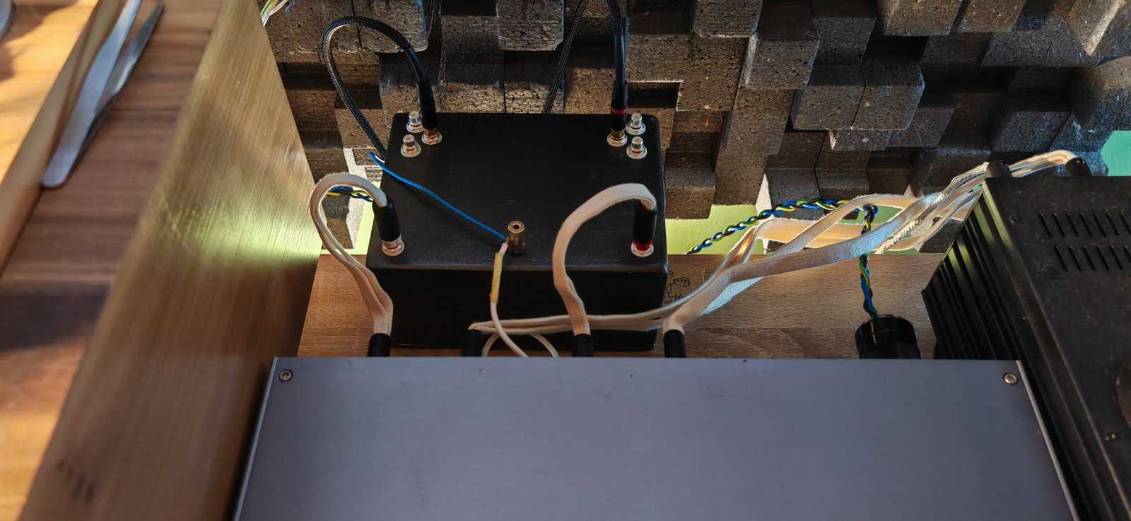

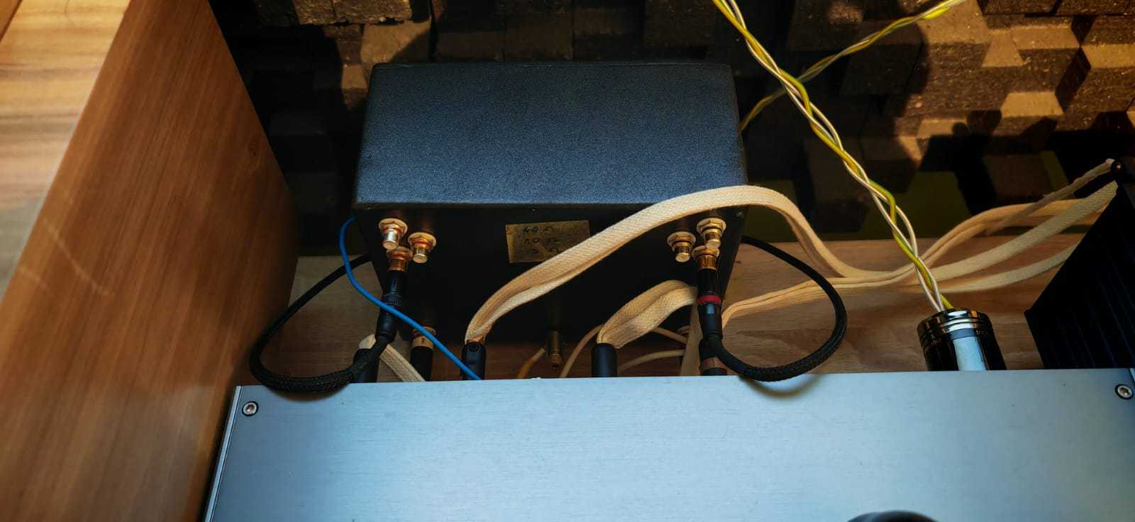

zerowaf Napisano Novembar 21, 2024 Autor #8 Napisano Novembar 21, 2024 Da zaključim temu. Nisam ništa drugo radio osim što sam zakrenuo cijelu kutiju. Ovako je potpuno tiho. Nijedan kabel nije oklopljen. Valjda imam sreće. krca44 je reagovao/la na ovo 1
Zen Mod Napisano Novembar 21, 2024 #9 Napisano Novembar 21, 2024 to zato sto si promenio fuse u phono preampu
zerowaf Napisano Novembar 21, 2024 Autor #10 Napisano Novembar 21, 2024 Ja ne vidim drugi razlog! 🤣 Ipak, interesantno jr da je bilo dovoljno samo okrenuti kutiju. Zašto je ovako okrenuta manje osjetljiva, to ne znam. Sjećaš li se kad sam ti poslao sliku Haufe SUT-a? Nije šumio samo kad je bio točno iznad Passovog trafoa i okrenut na bok. Vradžbine! 😎
Zen Mod Napisano Novembar 21, 2024 #11 Napisano Novembar 21, 2024 Voodoo!! zerowaf je reagovao/la na ovo 1
krca44 Napisano Novembar 21, 2024 #13 Napisano Novembar 21, 2024 pre 3 časa, zerowaf reče Zašto je ovako okrenuta manje osjetljiva, to ne znam. Moguce da su magnetna polja sada usmerena drugacije u odnosu na okolne trafoe pa se donekle potiru / nisu u ustom planu ... kao kad na klasicnom cevnom ampu kazu rotiraj izlazne trafoe u odnosu na mrezni pa jos rotiraj prigusnicu ako je ima. zerowaf je reagovao/la na ovo 1
zerowaf Napisano Novembar 21, 2024 Autor #14 Napisano Novembar 21, 2024 pre 8 minuta, krca44 reče Moguce da su magnetna polja sada usmerena drugacije u odnosu na okolne trafoe pa se donekle potiru / nisu u ustom planu ... kao kad na klasicnom cevnom ampu kazu rotiraj izlazne trafoe u odnosu na mrezni pa jos rotiraj prigusnicu ako je ima. Pomislio sam nešto u tom smislu, ali nisam napisao jer ako me netko priupita kako to, ja ne bih znao elaborirati. Onda se bolje praviti muzičar....ne muzičar...ipak malo muzičar....ovoga, tetka. Lek. Muzičar. EDIT: Također i u skretnicama ako ima dvije zavojnice kažu neki da je dobro jednu zarotirati za 90 stupnjeva. krca44 je reagovao/la na ovo 1
