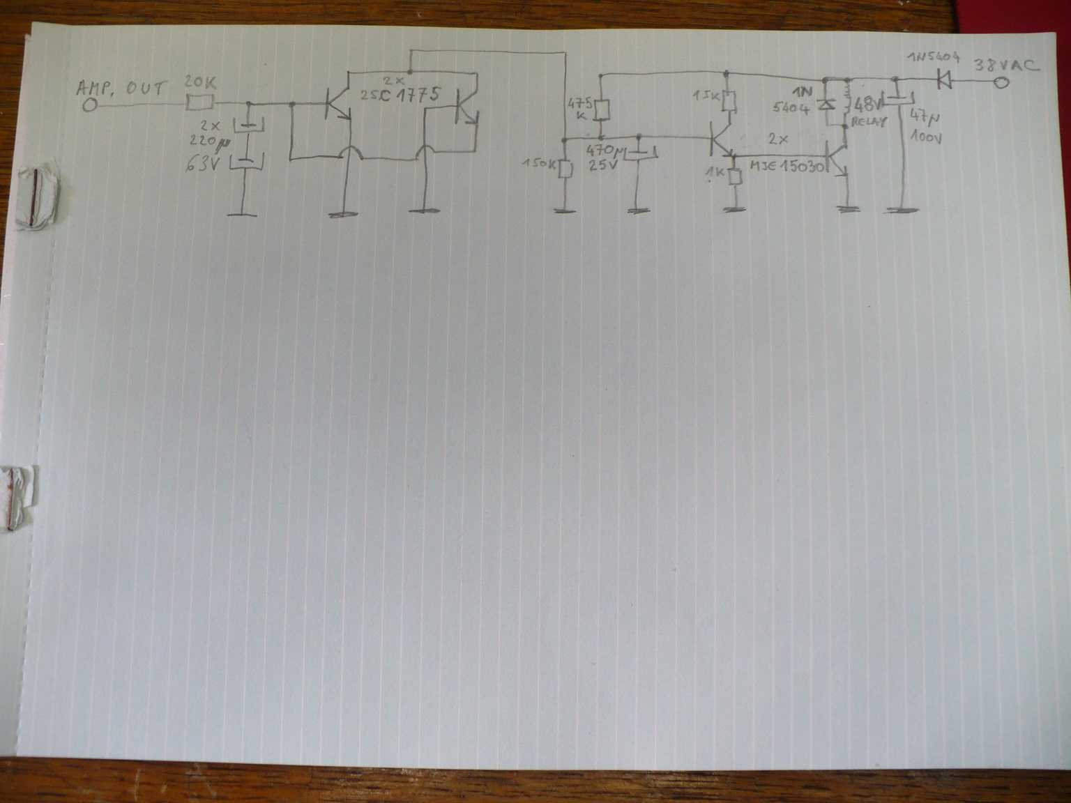

LightMatic Napisano Maj 16, 2024 Autor #32 Napisano Maj 16, 2024 (izmenjeno) Red je da se bar javim, nakon što sam vas gnjavio. Eh, ja sam naškrab'o nešto što liči na shemu, pa je prilažem uz poruku i molim pametnije i iskusnije da iznesu mišljenje. Do ove verzije je došlo jer sam se dočepao par novih relay-a sa naponom špule 48VDC. Još nisam stigao da napravim prototip ali ako nevalja ova moja ideja, neću je ni provoditi u djelo. Unaprijed se zahvaljujem na utrošenom vremenu i trudu . P.S. Au, koji sam ja kenjac, promašio sam temu. Doduše, ova DC zaštita i jeste za Krell-ca.... Izmenjeno Maj 16, 2024 od LightMatic
Zen Mod Napisano Maj 16, 2024 #33 Napisano Maj 16, 2024 kako mislis da napojis 48Vdc rele sa 38Vac sa polutalas ispravljanjem?
LightMatic Napisano Maj 16, 2024 Autor #34 Napisano Maj 16, 2024 Ako ne može sa polutalasnim, može li sa klasičnim graetz-om? Ovi relay-i imaju oko 1Kohm otpor špule, ali kakav sam ja blavor, zaboravio sam ponijeti teh. podatke.
Zen Mod Napisano Maj 16, 2024 #35 Napisano Maj 16, 2024 ne moze, moras da nabavis releje koji odgovaraju kolu takva je konstrukcija napajanje za releje je takvo kakvo je, logika istog podsklopa nije samo da napoji releje nego i da ima uktrakratku vremensku konstantu, da bi se releji iskljucivali momentalno po iskljucenju pojacala na glavni prekidac svima nama je najdraze kad ne samo da ne moramo da platimo za neki novi deo, nego ihaj jos kad mozemo da iskoristimo ono sto imamo po fiokama no, vremenom se izgradi kriterijum koliko prepravki originalnog kola je smisleno, da bi se iskoristio deo iz fioke da ne pricam o slucajevima kad ne mozes ni prepraviti kolo da bi koristio receni deo LightMatic je reagovao/la na ovo 1
