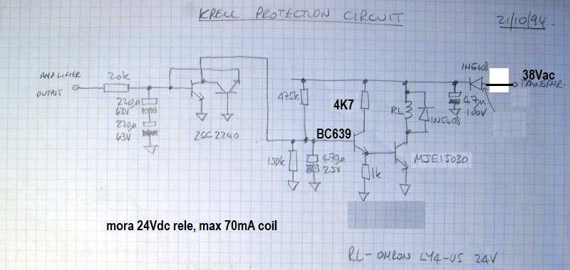

Zen Mod Napisano April 19, 2024 #45 Napisano April 19, 2024 On 4/18/2024 at 5:11 PM, LightMatic said: Dobar dan drago društvo, eo ne moze rele nizeg napona, ne moze i jare i pare - i polutalas ispravljanje i nizak napon trafoa i prekidacki tranzistor relativno malog pojacanja i velika struja coila releja mora 24Vdc rele, ne vise od 70mA sve je jasno sa slike LightMatic je reagovao/la na ovo 1
Zen Mod Napisano April 19, 2024 #46 Napisano April 19, 2024 mada, kad bi se sve ovo zamenilo sa zbrljos, mozda bi i radilo sa bilo kojim relejem i bilo kojim naponom trafoa
LightMatic Napisano April 19, 2024 Autor #47 Napisano April 19, 2024 Ako Bog da, u ponedjeljak krećem u realizaciju ove zaštite što si postavio, pa ću vas izvjestiti o rezultatu. Zahvaljujem se svima na uloženom trudu i vremenu, posebno jednom i jedinom Zen Mod-u. Nadam se da ćete nekad imati koristi od moje malenkosti.....

Zen Mod Napisano April 19, 2024 #49 Napisano April 19, 2024 pa izmeri Rdc coila, to je dovoljno precizno, znaces odmah i struju, kad pise nazivni napon s obzirom da imas 4 sekcije, vezi u paralelu 2 i dve, ako coil pokaze da mozes da ih koristis LightMatic je reagovao/la na ovo 1

LightMatic Napisano April 19, 2024 Autor #51 Napisano April 19, 2024 pre 10 minuta, Zen Mod reče pa izmeri Rdc coila, to je dovoljno precizno, znaces odmah i struju, kad pise nazivni napon s obzirom da imas 4 sekcije, vezi u paralelu 2 i dve, ako coil pokaze da mozes da ih koristis Provjeriti ću u ponedjeljak, prije ne mogu. Dobro si primjetio, oko sokolovo , ovi moji relay-i (ako još postoje u mojoj ropotarnici) su sa 3 reda kontakata a ne sa 4, prepadoh se šta sam sad zeznuo, kakve 4 sekcije kontakata, kad pogledah sliku imam šta vidjeti.... svaka ti čast, stvarno si nezamjenjiv.....
