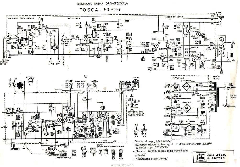

Zen Mod Napisano Mart 4 Share #9 Napisano Mart 4 Tosca 50 je prakticno elektricno ista, na slovenackom forumu, samo moras biti registrovan LightMatic je reagovao/la na ovo 1 Link to comment Podeli na ovim sajtovima More sharing options...
LightMatic Napisano Mart 4 Autor Share #10 Napisano Mart 4 Aha znači može i od Tosce, registrovati ću se pa ću skinuti. Imate li ikakvih savjeta za ovaj uređaj? Link to comment Podeli na ovim sajtovima More sharing options...
Zen Mod Napisano Mart 4 Share #11 Napisano Mart 4 ti ne rece sta je u pitanju Link to comment Podeli na ovim sajtovima More sharing options...
LightMatic Napisano Mart 4 Autor Share #12 Napisano Mart 4 Trebam jednom poznaniku pokušati vratiti dotični uređaj u radno stanje a nakon prijašnjeg "čeprkanja" nestručnije/ih osobe/a od mene. Totalno su ga natunirali, ništa mu ne radi kako treba, čak ni brzinomjeri. Link to comment Podeli na ovim sajtovima More sharing options...
Zen Mod Napisano Mart 4 Share #13 Napisano Mart 4 nabavis semu, postavis slike skalamerije, pa cakulamo Link to comment Podeli na ovim sajtovima More sharing options...
LightMatic Napisano Mart 4 Autor Share #14 Napisano Mart 4 Yes, Sir. Link to comment Podeli na ovim sajtovima More sharing options...
Zen Mod Napisano Mart 4 Share #15 Napisano Mart 4 trazio Turandot nema, ali ima Tosca 51 phono, line stage , power stage - sve je isto sa Turandot 41, sem vumetra elektronika gramosasije je razlicita - ovo je Unitra smece, nije valjalo ni novo kod Turandota valjda bese BSR, TDA1151 i valjda jedan BC tranzistor, cela regulacija motora eo ti izvorni jpg, malo ociscen i napravih pdf, bolje se vidi pri uvecanju Tosca 51.pdf LightMatic je reagovao/la na ovo 1 Link to comment Podeli na ovim sajtovima More sharing options...
