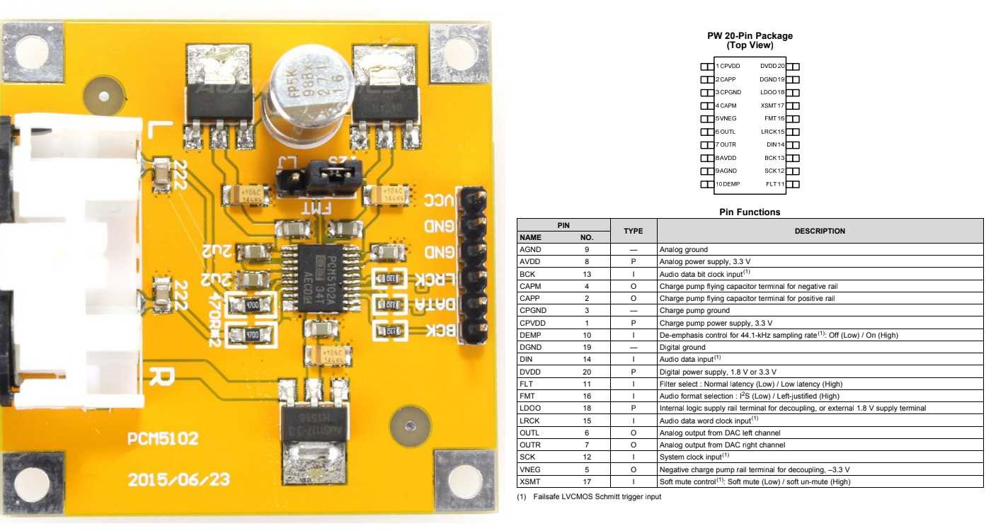

_fly_ Napisano April 3, 2023 #1 Napisano April 3, 2023 Mnogo razlicitih informacija se moze procitati na internetu pa sam malo zbunjen. Verujem da na ovom forumu ima iskusnih znalaca koji bi mogli da mi razjasne da li je izbor ovih nekoliko kondenzatora optimalan ili pojedine bi trebalo zameniti ( uz komentar zasto da ili ne i zasto je drugi izbor bolji). Pretpostavljam da kondenzatori u analognom izlazu bi mogli biti kvalitetniji, odabir onih 2u2 kod charge pumpe mi je nedovoljno jasan (mada kontam o kakvoj sekciji je rec unutar chipa), a o tantalima se svasta prica, kao i o paralelno spregnutim kondenzatorima i zajednickim uticajem na visim frekvencijama. Kada sam vec clan ovog foruma red je da nesto i naucim od cenjenih clanova. Hvala unapred.
Mikorist Napisano April 3, 2023 #2 Napisano April 3, 2023 Ne bi ja ništa tu dirao iskreno da ti kažem. Mislim da je sve optimalno već. COG/NPO smd na PCB itd... Nema na čemu p.s. C0G/NPO je keva. Najmanje mikrofoničan. Najkraći put imaju na PCB.... Pogledaj na videu posle kad ih zagreva šta se događa sa ostalim.
Brijac Napisano April 3, 2023 #3 Napisano April 3, 2023 Mjock, pusti ti sta pricaju za tantalume. Jako su dobri, ali ih i dalje vuce stara dogma. Napredovala je tehnologija. A i kada se koristi kako treba u kolu, nema nikakvih problema (ne vole povratnu struju, i ne vole biti optereceni do granice). Ostavi ti to kako je, neces imati nikakav boljitak. @Mikorist ne verujem da je to c0g, 2.2uf ne postoje sa c0g dielektrikom. Neka class 2 je u pitanju, predpostavljam x7r. Sto opet nije lose.
NIXIE Napisano April 3, 2023 #4 Napisano April 3, 2023 Ne bih ja tu ništa diro. Nego šta je planirano kao izvor I2S signala?

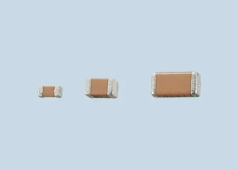

Mikorist Napisano April 3, 2023 #5 Napisano April 3, 2023 pre 51 minuta, Brijac reče Neka class 2 je u pitanju, predpostavljam x7r. Sto opet nije lose. Iliti MLCC. Ali se ne vidi šta je. Ne piše ništa. Msm Kemet izgleda isto tako kao na slici KEMET, 0603 (1608M) 2.2μF Multilayer Ceramic Capacitor MLCC 10V dc ±10% , SMD C0603C225K8RACTU - RS Components Indonesia WWW.RS-ONLINE.ID KEMET 0603 X7R and Y5V dielectric KEMET 0603 size MLCC ceramic capacitors AEC–Q200 (automotive qualified) These MLCC SMT capacitors feature a robust design suitable for harsh environments. These automotive grade SMT MLCC ceramic capacitors have a C0G dielectric with an operating temperature range of -55 to +125°C and offer high thermal stability, Features and Benefits […]
Brijac Napisano April 3, 2023 #6 Napisano April 3, 2023 13 minutes ago, Mikorist said: Iliti MLCC. Ali se ne vidi šta je. Ne piše ništa. Msm Kemet izgleda isto tako kao na slici KEMET, 0603 (1608M) 2.2μF Multilayer Ceramic Capacitor MLCC 10V dc ±10% , SMD C0603C225K8RACTU - RS Components Indonesia WWW.RS-ONLINE.ID KEMET 0603 X7R and Y5V dielectric KEMET 0603 size MLCC ceramic capacitors AEC–Q200 (automotive qualified) These MLCC SMT capacitors feature a robust design suitable for harsh environments... Mlcc je oznaka za keramicke kondenzatore, svih klasa Neces ih pogoditi po boji nema sanse 😅 Svakako i x7r je skroz ok za vece kapacitete.
Mikorist Napisano April 3, 2023 #7 Napisano April 3, 2023 A i ovaj text njihov ispod naslova. Koriste X7R i Z5V dijalektrik ali imaju i C0G dijalektrik. Pa ne mogu sva tri da imaju istovremeno

_fly_ Napisano April 3, 2023 Autor #9 Napisano April 3, 2023 pre 1 sat, NIXIE reče Ne bih ja tu ništa diro. Nego šta je planirano kao izvor I2S signala? Eh, imam ispred digitalni selektor koji prima optiku sa tv, na coax stize signal sa usb 2.0 risivera, a cekam da mi stigne bluetooth sa QCC5125 koji ide na i2s. Cim stigne BT zavrsavam sve to i mecem u neku kutiju. Mozda i napravim neke fotke pa pretstavim moju verziju na forumu. Zbora, NIXIE and ManicP je reagovao/la na ovo 3
