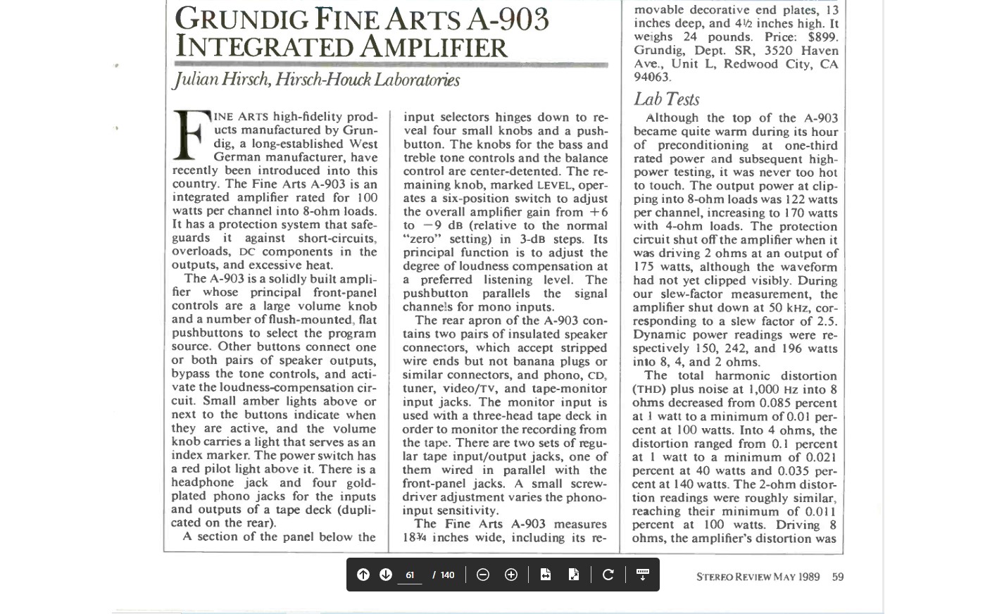

vladd Napisano Januar 4, 2023 #45 Napisano Januar 4, 2023 (izmenjeno) Rifres je gotovo obavezan, posle tri decenije. Nego kod slicne sprave, starijeg i malo slabijeg brata, testiranog, spominju to grejanje i na trecini snage dok su pripremali merenja. Pa je to deo verovatno i namera konstrukcije. A i hladnjaci za pojacalo tipa 70W Izmenjeno Januar 4, 2023 od vladd

Miki89 Napisano Januar 4, 2023 Autor #50 Napisano Januar 4, 2023 3 hours ago, vladd said: Rifres je gotovo obavezan, posle tri decenije. Nego kod slicne sprave, starijeg i malo slabijeg brata, testiranog, spominju to grejanje i na trecini snage dok su pripremali merenja. Pa je to deo verovatno i namera konstrukcije. A i hladnjaci za pojacalo tipa 70W Imam i to pojacalo, ekstra sprava, razvaljuje i bubne opne, prozore, vrata... Vrlo malo se greje na 4 Oma
