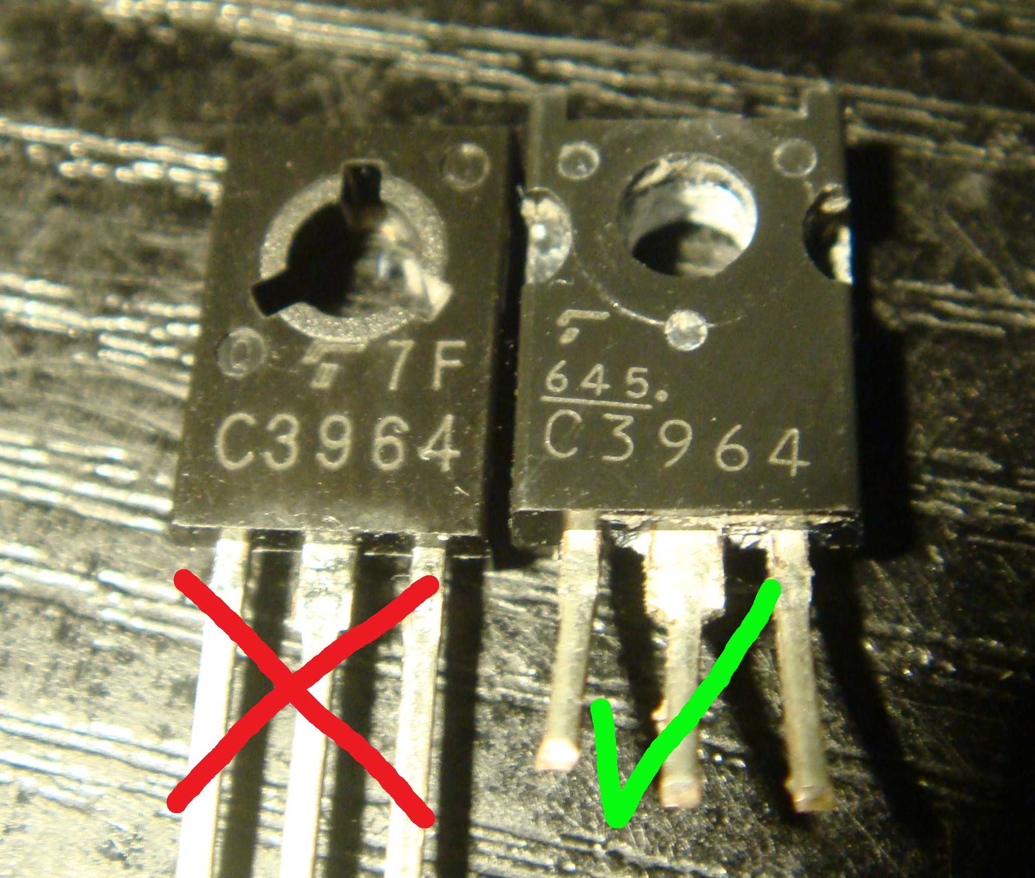

Peca ja Napisano Februar 8 Share #1 Napisano Februar 8 Drustvo gde mogu da nadjem tranzistor TOSHIBA 2SC3964 , pokusao sam u svim radnjama elektronike koje sam znao . Malo je specifican a izgleda skoro isto kao standardan , evo i slika sta trazim : Link to comment Podeli na ovim sajtovima More sharing options...
Zen Mod Napisano Februar 8 Share #2 Napisano Februar 8 uvek zgodno reci u cemu je elemenat moze pomogne da se nadje ekvivalent ili bolji ECA VRT kaze da je zamena 2SD1694 tranzistor sam po sebi nista spektakularno - osim high Beta - 500 Link to comment Podeli na ovim sajtovima More sharing options...

vladd Napisano Februar 11 Share #10 Napisano Februar 11 Taj tranzistor je na tom mestu kao bubreg u loju, da li je sigurno neispravan? U principu može da se postavi bilo koji u TO‚126 kućištu sa istim rasporedom baze i emitora. Link to comment Podeli na ovim sajtovima More sharing options...

Peca ja Napisano Februar 11 Autor Share #13 Napisano Februar 11 (izmenjeno) pre 3 časa, vladd reče Taj tranzistor je na tom mestu kao bubreg u loju, da li je sigurno neispravan? U principu može da se postavi bilo koji u TO‚126 kućištu sa istim rasporedom baze i emitora. ja sam stavljao onaj sa prve slike , isti tranzistor sa istom oznakom , jos ne upalis pojacalo izlaz izgori ( u stend baj-u) Trik je valjda da hFE bude veci od 500 ? Ove ispravne koje imam mere 1200 . Izmenjeno Februar 11 od Peca ja Link to comment Podeli na ovim sajtovima More sharing options...
