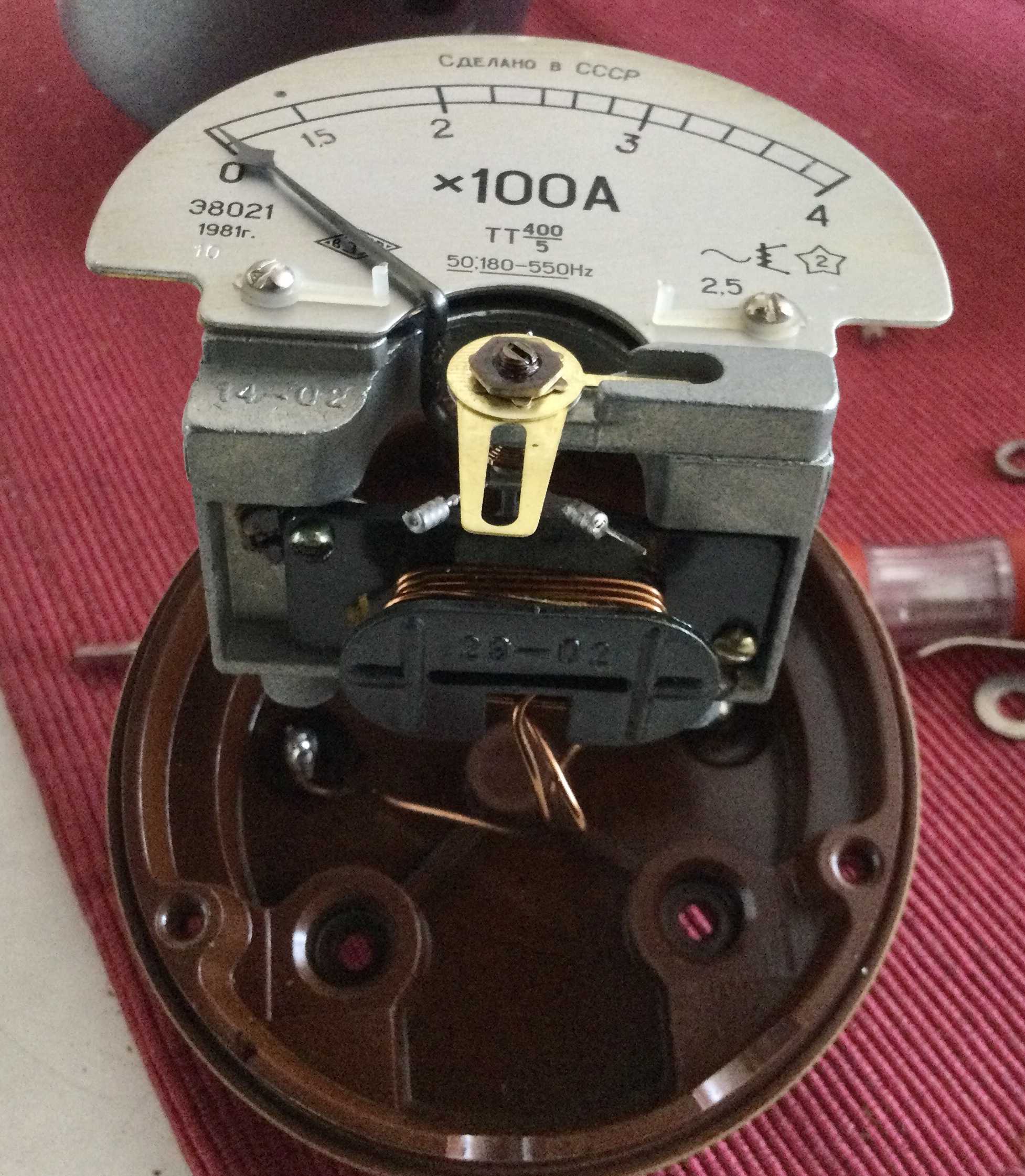

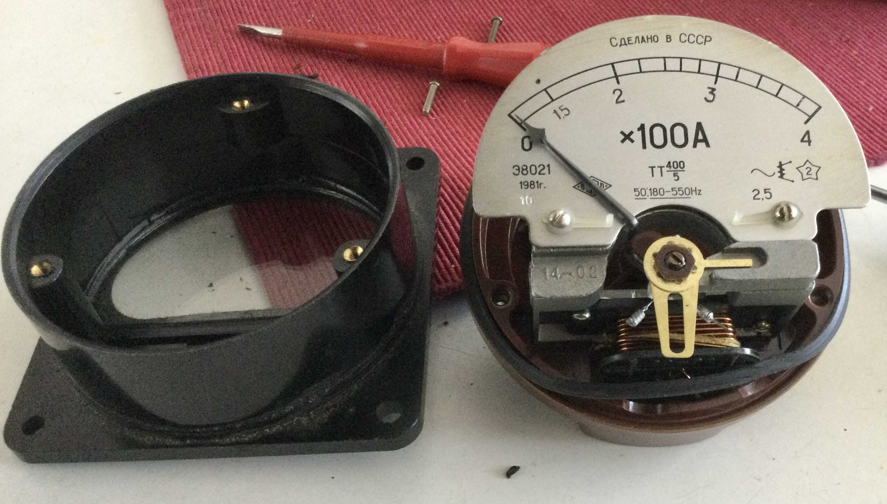

Nema unutra shunt otpornika. Namotaj meren na klemama  daje neizmerljiv mali otpor. Vezan na bateriju 9V i 200K, 1K i 120R redno ne pokazuje nista. Namotaj nije u prekidu, mehanizam se slobodno krece.
Probaj sa nekim trafičuljkom i otpornikom, pošto je pokretno gvojze, to je posebno oblikovan rotor mekog gvožđa koji se pomera u maizmeničnom polju.
evidentna razlika u odnosu na standardne "D' Arsonval movement" je da imas namotaj sa strane, sto ce reci da je elektromagnet ukljucen u pricu statorskog magneta
ima li uopste kontakta izvedeno sa samog namotaja kazaljke?
ta djunta jeste napravljena da kroz nju ide znacajna struja
Da da, deluje zicekanja za koji amper, moznija nego za miliampere, ali daleko i od 10 ampera, a pogotovo ne za 100-400.
Jedino da su iskopali nesto na Uralu pa da mogu tako da naprave :D
Probati sa amper ili dva, tek da se ne pregreje namotaj.
Nezni Darsonval se proba i bez napona, da li je kalem i sistem skretanja ok.
ovo je imalo masan shunt spolja, ali je evidentno napravljeno da i kroz njega suce bar amper
Logicno je, pride i  da ne upija kojekakve smetnje odnaokolo.
400 ampera zahteva srafcinu, feder sajbnu i kilo kljuc...
Sto se audio primene tice, eventualno na red sa subvuferom da bude vumetar. :)
Ili redno od trafoa, do greca na punjacu akumulatora.
Mada bih ga ja nakratko pecnuo direktno baterijom 9V, da se bar vidi ima li efekta i pomeraja...
