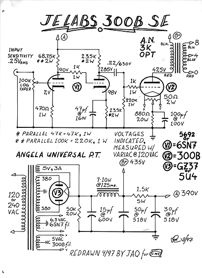

deda_bole Napisano April 2, 2023 Autor #31 Napisano April 2, 2023 Od tehničkih detalja, šema je praktično prekopirana JE LABS "Angela", s odstupanjem da sam se opredelio za fiksni bias. Nisam fotografisao, ali ako nekoga interesuje, za podešavanje biasa sam izabrao multi-turn potenciometre, ubacio ih u odgovarajuće držače, rupe na šasiji (rad našeg forumo- kolege 2A3) izbušio i navoje urezao, a sa preciznog otpornika od 1E skinuo signal i doveo na dve buksne ispod trafoa. Time se može podešavati bias bez godišnje članarine u teretani ( da li sam napomenuo da pojačalo ima masu od samo 30tak kg?). Generalno, kako sam već krenuo kao Gustav da menjam sve, stavio sam nova teflonska podnožja, sakrio sve zavrtnje koji ih drže, stavio nove portove za zvučnike kao i činčeve. Sada da se sve malo usvira, pa slede nove 300B lampe. db. shonne, LightMatic and bnb je reagovao/la na ovo 3
