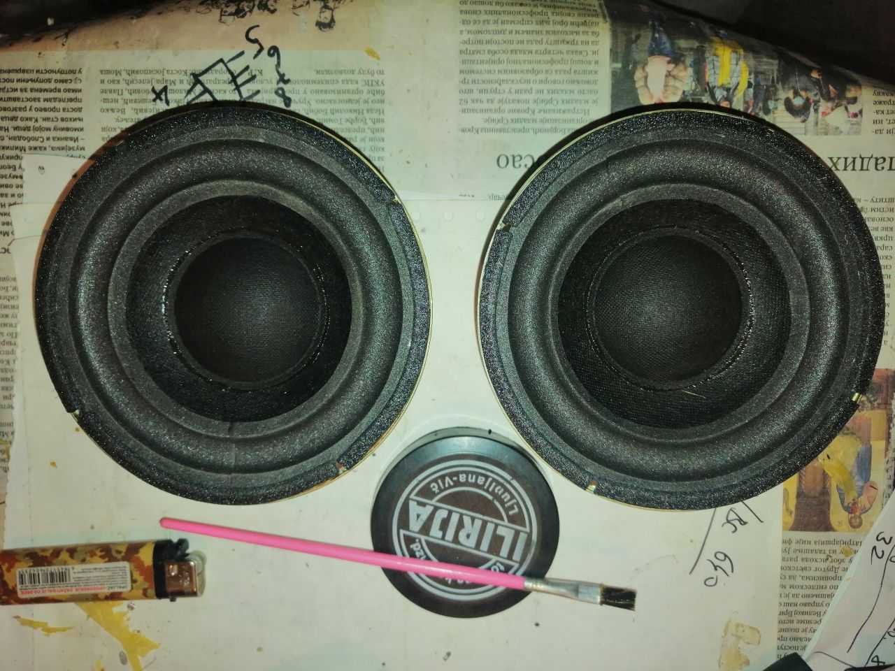

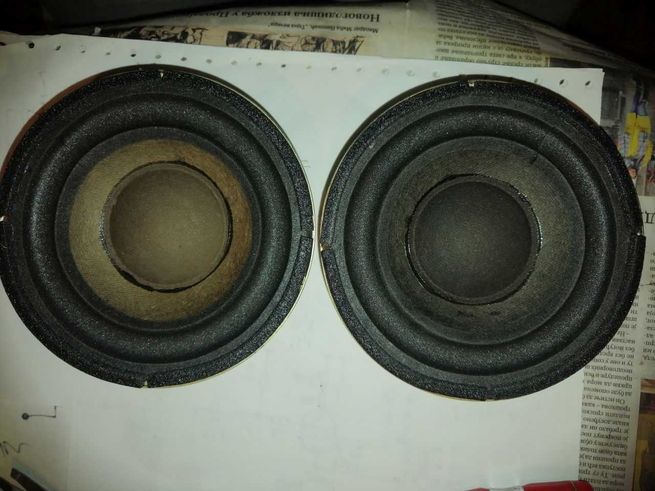

чика-Брка Napisano Februar 3, 2021 Autor #23 Napisano Februar 3, 2021 membrane tretirane specijalnom mazom, sad su drajveri ne samo radno, vec i vizuelno kako dolikuje. kutije prelepljene i predihtovane, u toku dana sledi montaza i svecano pustanje u pogon. Vix, NIXIE and djmilicic je reagovao/la na ovo 3
чика-Брка Napisano Februar 3, 2021 Autor #25 Napisano Februar 3, 2021 malo manje od 5 inca, za dlaku.
mutayu Napisano Februar 3, 2021 #26 Napisano Februar 3, 2021 7 hours ago, чика-Брка said: membrane tretirane specijalnom mazom Je li specijalna maza za membranu ovaj Ilirija imalin? Čemu upaljač? Jel imalin pališ pa nanosiš rastopljen? Znam da mnogo pitam a ti nemoj da otkrivaš ono što ne želiš! Inače, divna priča. Jako je lepo videti koliko pažnje i truda posvećuješ ovim malcima! vladd je reagovao/la na ovo 1
чика-Брка Napisano Februar 3, 2021 Autor #27 Napisano Februar 3, 2021 od imalina je samo ambalaza, lepo dihtuje, a upaljac je uvek tu za neki buzir da se oprlji. fen koji inace koristim za buzire je u kurvanju, cekam da se vrati. tajnu ne mogu da ti otkrijem, ali ima veze sa Visaton-ovom mazom. jednom kad svratis na kafu ... malci rade za medalju, mnogo bolje od slicnih malaca. kompresioni, a ja ljubitelj O.B., bas refleksa i horni. zerowaf and mutayu je reagovao/la na ovo 2
