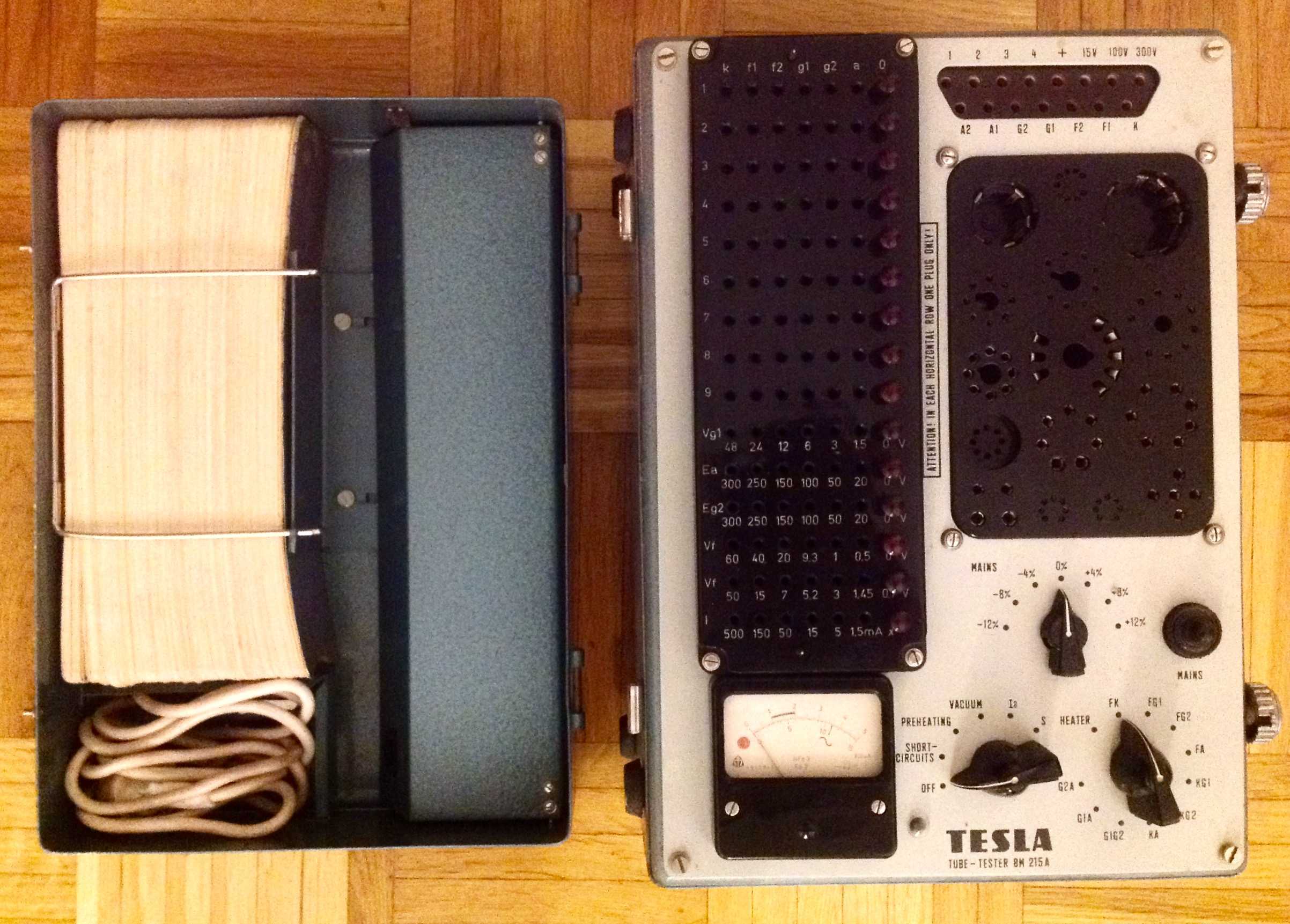

dunavko Napisano Decembar 20, 2020 Share #1 Napisano Decembar 20, 2020 jel neko ima ovakav BM215A i ako ima jel skoro pravio nove kartice manualno ,da nije koristio onja generator kartica? Link to comment Podeli na ovim sajtovima More sharing options...
mutayu Napisano Decembar 20, 2020 Share #2 Napisano Decembar 20, 2020 Imam ga ja (s'oprostenjem ) od skoro ali ga jos nisam ni ukljucio pa tako nisam ni pravio nove kartice iako sam upoznat sa onim sajtom. Link to comment Podeli na ovim sajtovima More sharing options...
dunavko Napisano Decembar 20, 2020 Autor Share #3 Napisano Decembar 20, 2020 koliko podnozja ima tvoj tester sa desne strane?14 ili 15? ja sam pravio te kartice pre jedno 10 godiina i secam se da je to nesto komplikovano a svaka greska izaziva trajne posledice po uredjaj.a ona uputstva su na ceskom i to u image formi.sad bi trebao nekako da prebacim text iz image u text i onda da prevedem.i to sa radio davno.bese neki OCR program? Link to comment Podeli na ovim sajtovima More sharing options...
mutayu Napisano Decembar 20, 2020 Share #4 Napisano Decembar 20, 2020 15 podnozja Link to comment Podeli na ovim sajtovima More sharing options...
mutayu Napisano Decembar 20, 2020 Share #5 Napisano Decembar 20, 2020 Sajt sa uputstvom i gotovim kartama: http://www.oldradio.cz/meraky/bm215.htm Generator karata: http://sroll.net/ok1srd/technika/bm215/ Tu se zavrsava moje znanje o ovoj napravi. Inace sam planirao da dodjem do tebe na konsultacije i pocetnu obuku u merenju i proveri lampi. Link to comment Podeli na ovim sajtovima More sharing options...
dunavko Napisano Decembar 20, 2020 Autor Share #6 Napisano Decembar 20, 2020 mozes da dodjes bez problema .ovaj bm215A je bas tester i nije za fino uparivanje.kada radim precizno onda koristim neuberger i on je logican za rad i za pravljenje novih kartica.ovaj bm215 mi nesto nije jasan za broj 3 podnozje -7 pinsko i isto to 15 . to 15 podnozje ,isto 7 pinsko koje je na uredjaju ne postoji na kartici 33a ,ima samo do 14 podnozja!!! Link to comment Podeli na ovim sajtovima More sharing options...
mutayu Napisano Decembar 20, 2020 Share #7 Napisano Decembar 20, 2020 Ako mogu kako da pomognem napisi sta konkretno da uradim! Link to comment Podeli na ovim sajtovima More sharing options...
dunavko Napisano Decembar 20, 2020 Autor Share #8 Napisano Decembar 20, 2020 ne mogu da uradim karticu za ec91!!! onaj generator mi napravi karticu i to ne radi.dok sam se petljao u to i sve vise sam upadao u probleme.svi oni sajtovi pisu o jednostavnosti rukovanja i pravljenja kartica a je nista ne razumem.pa sam nesto u testeru dobro nagoreo,smrdelo neko gorenje ali kada sam ga istestirao posle 24 sata sa on se normalno ponasa.najgore sto sam ja to daavno radio..treba da istestiram ec91 vecu kolicinu,sada prave riaa sa njom jer ima izvanredne karakteristike za to.a imam ih dosta i onih ispravljacica 6x4 pa to ide. Link to comment Podeli na ovim sajtovima More sharing options...
mutayu Napisano Decembar 20, 2020 Share #9 Napisano Decembar 20, 2020 Pokusao sam da generisem karticu i prvi problem je izbor podnozja. Nude se tri vrste sedmopinskih podnozja. Probao sam sa br.3 , medjutim numeracija pinova se razlikuje od one u datasheetovima. Pored toga treba svakom pinu dodeliti odgovarajucu oznaku-funkciju u prozorcicima sa padajucim menijima. Link to comment Podeli na ovim sajtovima More sharing options...
dunavko Napisano Decembar 20, 2020 Autor Share #10 Napisano Decembar 20, 2020 nemoj nista da radis napamet jer ces da spalis tester ,nadji neku ecc lampu za koju imas karticu,namesti,upali,pa pregrejanje pa vakuum pa ia i to je to za pocetak,odo da spavam mutayu je reagovao/la na ovo 1 Link to comment Podeli na ovim sajtovima More sharing options...
