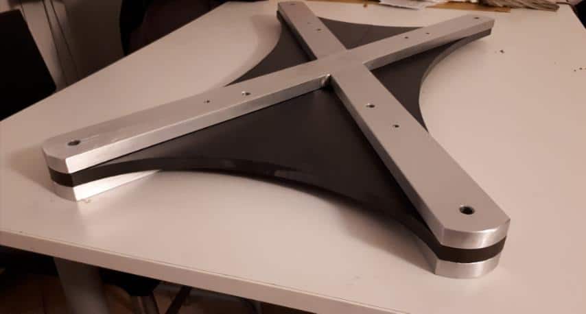

  7. Dacho
    P.audio horne

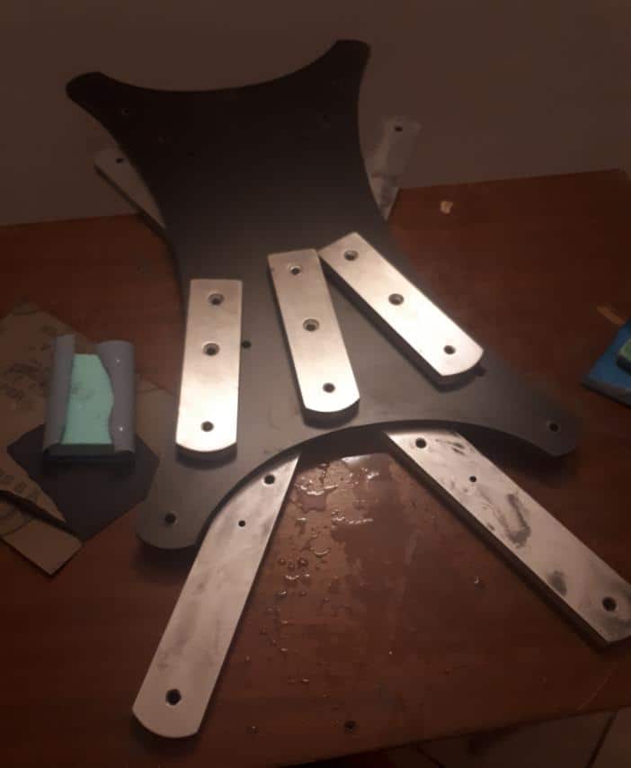

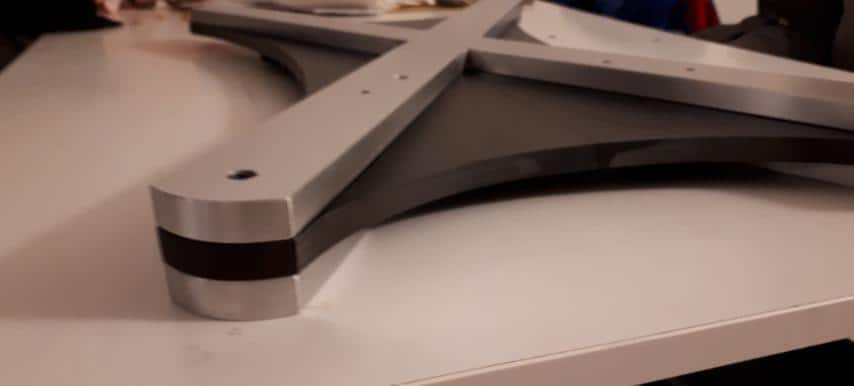

    Proba postolja. Šiljci i ostali dijelovi se tokare od fi 50 mm aluminija.

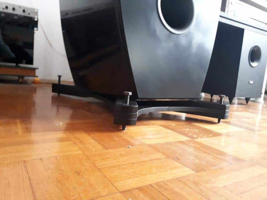

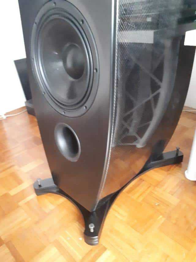

  8. Dacho
    P.audio horne

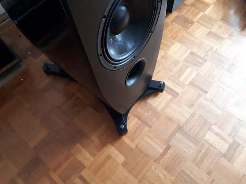

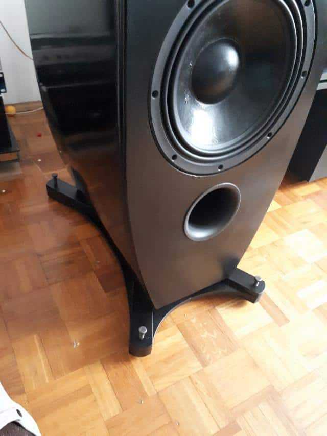

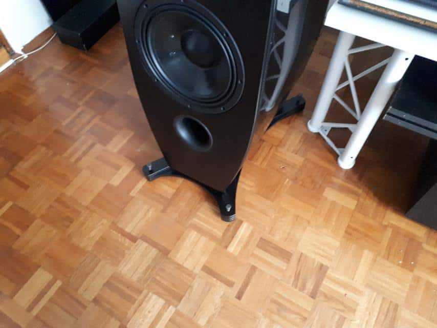

    Po ovim hladnim i snježnim danima priprema se postolje za grdosije od zvučnika. Treba teret od 75 kg postaviti na masivne noge i šiljke....

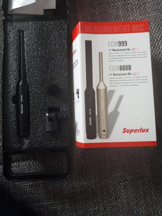

    Očigledno da ću morati tako jer od Superluxa nigdje nisam ništa našao.

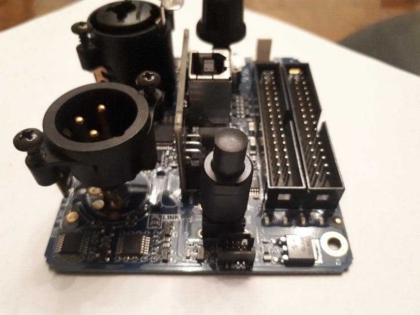

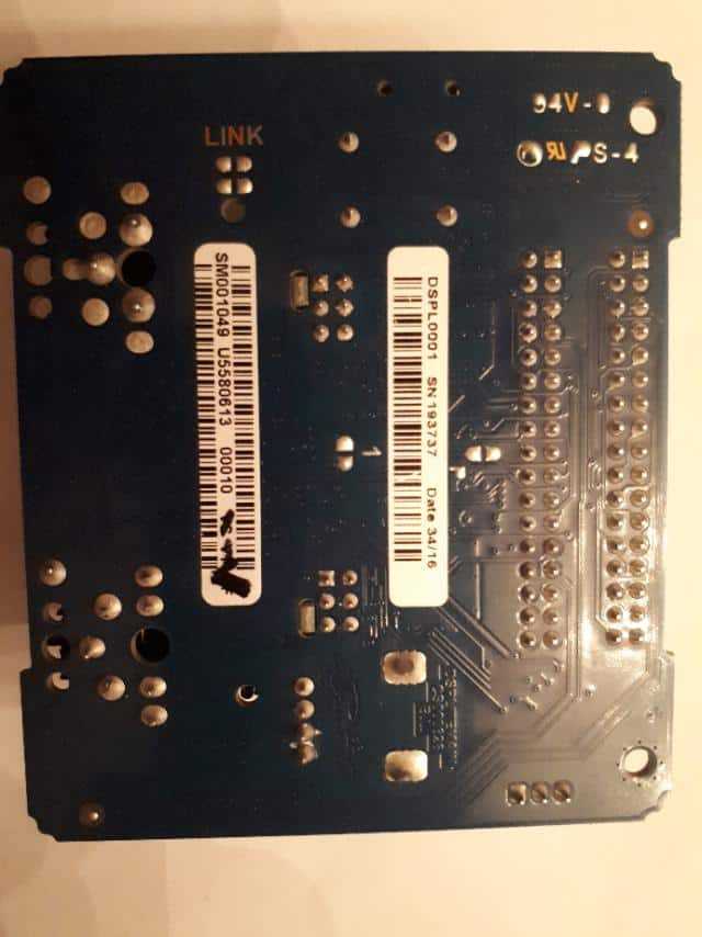

    Stigla nova igračka... Zna li netko gdje da nađem kalibracijske kodove za njega?

    Posto sam uzeo DSP zajedno sa digitalnim modulima i napajanjem od ElectronAudia ne znam koliko dođe samo DSP.

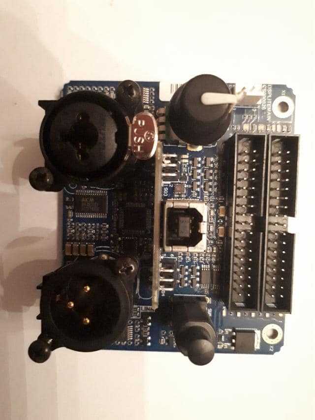

    Više impresija kada posložim sve sa ostatkom elektronike.

    Evo malo više podataka o DSP-u. http://www.powersoft-audio.com/en/oem-solutions/dsp#DSP-Lite

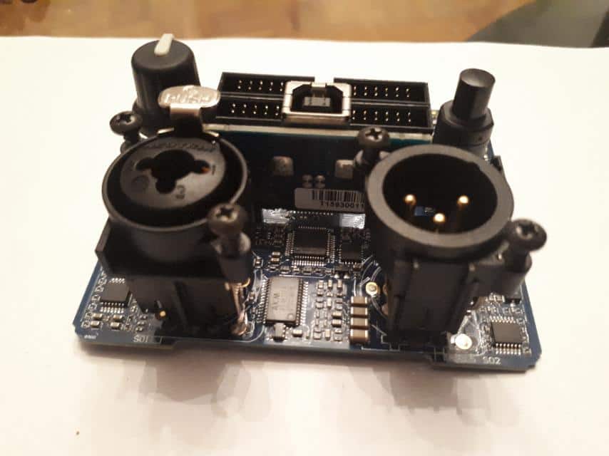

    Budući mozak zvučnika...moćni DSP...

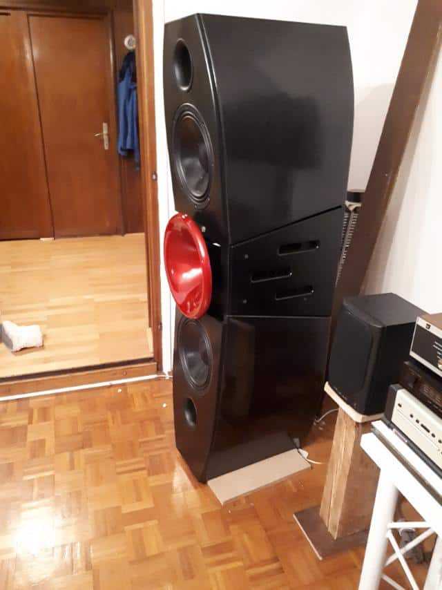

    Testiram nesto svoje kutije pa me zanima vase misljenje. Zvucnici su zamisljeni u biti kao 2-sistemci, oba 12" drivera pogoni jedno pojacalo sa rezom oko 1000 Hz na njima ostalo preuzima horna. Volumen gornje kutije je 60 litara a donje 80 litara. Gornja litraza je linearnija sve do 40Hz dok donja pokazuje malu grbu od cca 3db kod 45Hz neposredno prije pada. Sada sam za probu slozio kao 3-sistemac. Donja kutija do 180Hz Gornja od 180 - 1200 Horna od 1200 - Aktivna skretnica je samo 12 db Mjerenja nisam radio ali zvucni rezultat je vrlo zanimljiv. Napominjem 12" driveri su identicni Sica. Koja su vasa razmisljanja, 2 way vs 3-way u ovakvom konceptu?
