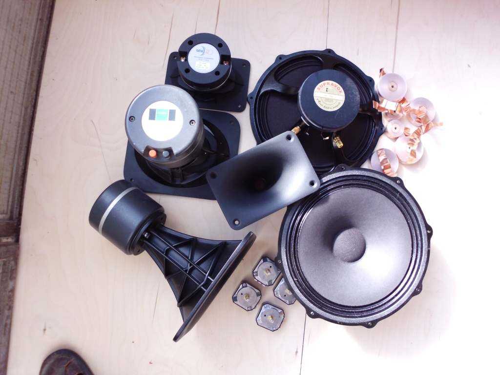

  12. dobro , tako cemo i uraditi ...Ne dirati nista i poslusati , pa videti . Inace ovaj midbas u monitoru moze ici do 50 Hz u kutiji 150l , ali naisao sam na dobre predloge sa raznih strana da treba da radi samo do 100 ili 150 Hz a ono dole sub , i da tako najbolje radi . I da mu je za to dovoljna kutija 25 - 30l . Sub se razmatra , i verovatno ce se brzo u nabavku , a kutije ce za par dana biti sklopljene , pa ce vidimo i probamo . U svakom slucaju hvala na korisnim savetima .
  13. da , znam za taj kalkulator , po njemu i radim skretnice za kutije ...Sub jos nisam racunao po ovom . Poenta mog pisanja je u tome da midbas koji hocu da secem na oko 100 Hz moze da ide i dole nize od 50 Hz , ali njegova membrana je 19g ( 12 " drajver ) i ona na tako niskoj frekv. se krivi , stvara distorziju , i ne moze tacno odsvirati to dole ( 50 - 100 Hz ) kao sub sa tvrdom membranom od debelog papira , al, kevlara ...Znaci , njega jednostavno osloboditi teskog posla , a njegov posao dole da odradi sub ...
  14. e jbg , nemam pojma , to je Folsom diy amp sa 7297 chipom ( pogresno sam pre naveo drugi chip ), ima citav tutorijal o njemu na netu - mislim folsom audio...To je pravio i dj nick, skrstic , i jos neko ...
  15. hvala svima na odgovorima . U brzini zaboravih dodati da je amp od 8 ohm , sateliti su su u kutiji od 25 - 30 l nazad otvorena ili blago prigusena ( nije BR , nesto kao ARU sto pravi majda ) , to bi trebalo da moze da se spusti do 100 -120 Hz . Paradox je da je to ef. oko 96 -97 db , tera ga chip 7293 sa 6 - 10 w , a dobar sub trazi 300 w . Uz sub bi islo njegovo akt . poj. , to se podrazumeva , i na njemu su sva podesavanja , e sad da li ce biti DSP , ne znam za sada . @ damic , Naravno , veliko postovanje za Dr. Geddesa , ali zar nije logicno da ispod 100 Hz , ne svira satelit , koji u tom podrucju radi na granici mogucnosti , i zbog konstrukcije motora , membrane , vesanja ...to ne moze cistije odsvirati nego dobar sub ( npr. trostruki Al , Cu prsten na magnetu , servo upravljanje...) , te dolazi do toga da je to bolje prepustiti sub- u , da se ne mesaju i mute niski tonovi oba drajvera ? @ Aleks , Izgleda da je to ono sto sam trazio , da se proba , da li mozes da mi priblizno izracunas na tom kalkulatoru vrednosti konda i otpornika za frekv. 100 i 120 Hz , buduci da mi to bas i ne ide , jbg uvek bilo 2 iz matematike ...

  19. krca , nema potrebe za persiranjem , ovde smo svi da nesto naucimo ili prenesemo neko iskustvo...Pa govorim o konkretno 1" drajverima , ali to je nebitno , jer i 2" radi isto , samo ide nize . Rez kod mene je na 1Khz , dole 12 ". Ono sto je bitno je da hornu prilagodis drajveru i sobi , inace neces cuti puni potencijal drajvera ,u greskama se dobija zvuk kao iz cevi , ili moze da zvoni ako je tanka , ako je moguce da do horne -i , ima malo vece rastojanje . Mnoogo bolje rade kada su malo udaljenije nego blizu mesta slusanja . I da , posto nema besplatnog rucka nigde , licno nikad u zivotu nisam u obicnoj kucnoj sobi cuo neki veci ili veliki 3D na hornama . Isto i na AMT visoko ( srednje ) toncima . To je kompromis na koji se moras navici . Naravno velika prostorija je druga prica. Ali zato , cistoca tona , lakoca prezentacije , neuporedivi su sa klasicnim zvucnicima , pogotovu ako npr imas lampe , ili bar lampaski preamp .
  20. meni licno je najizglednije mesto pored harbetha , umesto onog cveca , ako dobro vidim ...Tu imas sigurno mesta za 150 - 200l kutiju ako hoces pravi bas , i ako familija dozvoli...
  21. e ovako...Kad poslusas negde kompr. u horni sa midbasom , ako resis da slicno pravis od novoga , za neki razuman novac , ako ti zatrebaju inf. o jako dobrim drajverima uparenim sa dobrim hornama , mogu ti bar preneti iskustva ogromnog broja ljudi sa raznih foruma , da ne gubis vreme , jer sam to listao mesecima zbog licnog zanimanja i nabavke neceg slicnog , ali ne mono. Jako dobrog a ne preskupog i nema tako mnogo , sve se svede na 5 - 6 drajvera po vecini preporuka i gor i dole , zavisi i od dimenzija basa. Ako ces polovno , altec , JBL , nema greske , problem stanje i skup original recone . Ako pravis , ni sam do nedavno nisam znao , da je gotovo krucijalno pravilno upariti hornu sa drajverom , npr . ako ti je uska soba a zvucnik do zida , ne ide siroka i plitka horna , deo zvuka se odbija od zida i reflektuje i mesa sa onim direktnim - muljanje , tu je preporuka moderna duza uza horna , i obrnuto. To sam kod sebe isprobao , i funkcionise . Eto , ako sta zatreba , pitaj , ako znamo pomagamo...
