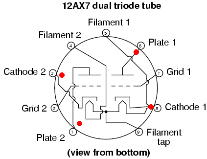

  21. neskor
    Douk Ear834p
    crvenim tackama su obelezena mesta gde treba da izmeris DC napon, tu stavljas crvenu pipalicu od multimetra na bilo koju crnu tacku stavljas crnu pipalicu multimetra evo i pinouta za ecc83
