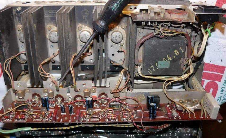

  8. plocica izlaznog stepena ... srafciger nije sastavni deo njega

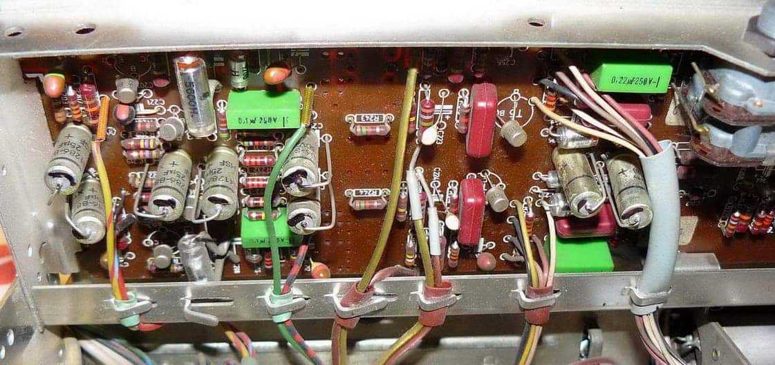

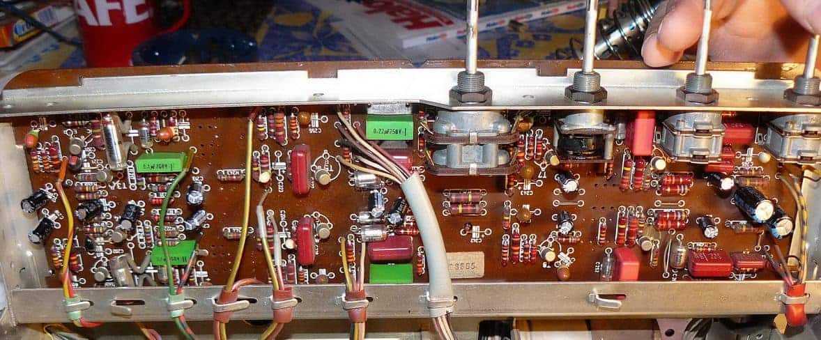

  9. plocica preampa sa novim elektrolitima
  10. plocica preampa sa starim elektrolitima

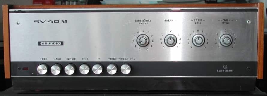

  11. Dobio sam odavno amp iz naslova i slusao ga vec duze vreme, sustao je oduvek ali sam se navikao na to, vremenom se pojacalo sustanje ali je pre neki dan pocelo da puca iz desnog kanala pri paljenju nekoliko puta dok se ne zagreje pa prestane.Odlucio sam da pozamenjujem elektrolite i sad manje susti ali desni kanal i dalje puca. E sad ima gomila tantal kondenzatora pa me interesuje misljenje da li ih menjati sa tantalima ili manje blokovima a vece elektrolitima?? Da li menjati one aksijalne stirofleks kondenzatore MKT blokovima?Zamenjeni elektroliti u napajanju (bili 8000uF pravljeni 1967) stavljeni 15000uF, svi ostali elektroliti i oni zeleni blokovi sa wiminim , zamenjen kabl, stavljen euro konektor...Pojacalo je sa simetricnim naponom napajanja +-19V i u izlazu su germanijumski tranzistori AD166 , svi ostali tranzistori su silicijumski bc107 i neki tipa bc141/161
