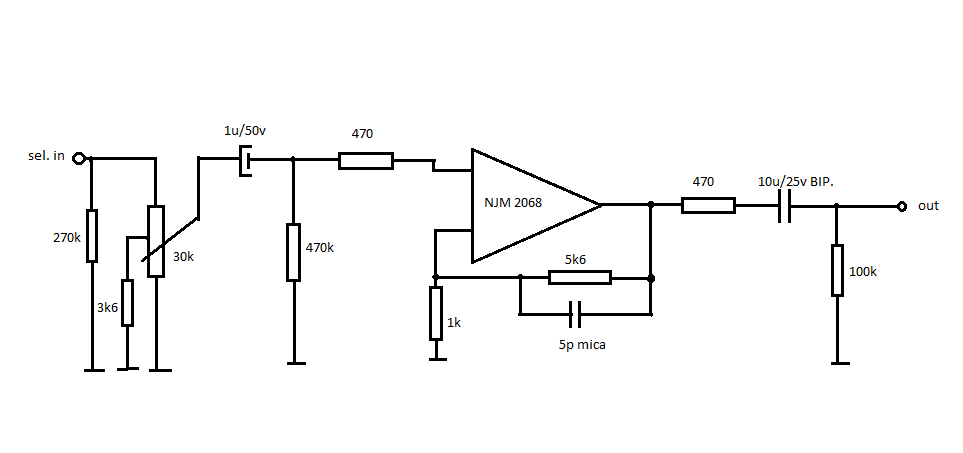

    Probaj ovaj preamp.Posle eksperimentisanja sa jedno 15-tak opampova ni ja nisam mogao da verujem da ce ovaj NJM 2068 ovako zapevati(bar na mom Crescendu i BOSE-u)Kolo nije nista specijalno po karakteristikama ali me interesovalo zasto ga Japanci toliko forsiraju u svojim uredjajima.Sastavis ga za pola sata pa probaj.Eletroliti su NIPPON CHEMI-CON SME.

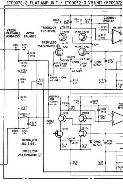

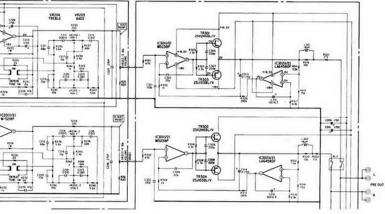

    Pozdrav Moze li mala pomoc oko Denon Pra 1200 model za Evropu(nema video sekciju,nema loudness nego phono prilagodjenje,umesto 3.video ulaza ima CD Direct a ostalo bi trebalo da je isto) .Proble je u pojacanju istog.Da bi dobio neko minimalno pojacanje(sto je kod drugih recimo 1 na pot.kod mene je 3,5)tek posle toga pocinje postepeno da pojacava!?Probao sam i na drugim snagasima i stvar je manje vise ista.Uspeo sam da nadjem i Poa 2400 i opet stvar ista.E sad kad otkacim drugi pot.VR 203-3/4 od 10K i vodim signal direktno sa prvog stepena,pojacanje je OK.Kad dovedem signal na 2.stepen,direktno na pot 10k,(sto radi i CD Direct)pojacanja kao da pada.Oba kanala identicno rade.Prespojio sam pot.10k fiksnim otporom 10k ka masi i sad radi(kao)mada ima gubitaka.Mrzelo me da merim koliki je pad signala ali se i na uvo cuje drasticna razlika.Semu imam za Aziju i Ameriku a za Evropu je nema nigde.

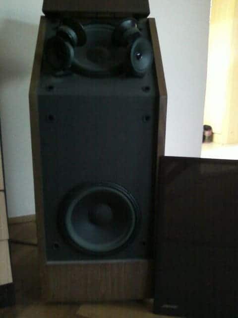

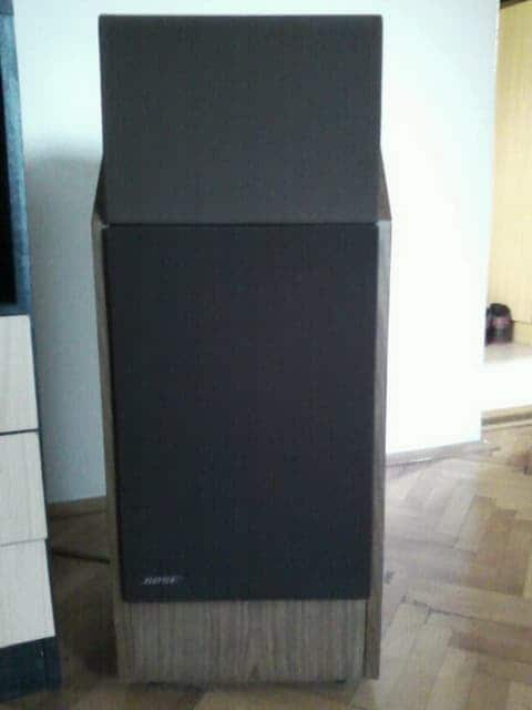

  19. Hvala.Ovako izgleda unutra.600va +/-71v ispravljeno.2x10000/100 Philips+2x8200 Elna(dodato kasnije),uPC1237 zastita,terminali za zvucnike iz '63god,bakelitni.Radna temperatura na oba kanala 48c na sobnoj 26c.Mirna struja na oba kanala +/- 197-8mA posle 20min,offset 3mV.Zvuk(Denon Pra 1200,DAC TDA 1541A,Philips CD650,Bose 601 seriesIII),analitican,prostoran,mekan.Nema ni jednog zvuka koji je sakriven ili ce da zasmeta ma koliko opteretili pojacalo.E jos cu da probam New Crescendo sa Ray's audio page.
