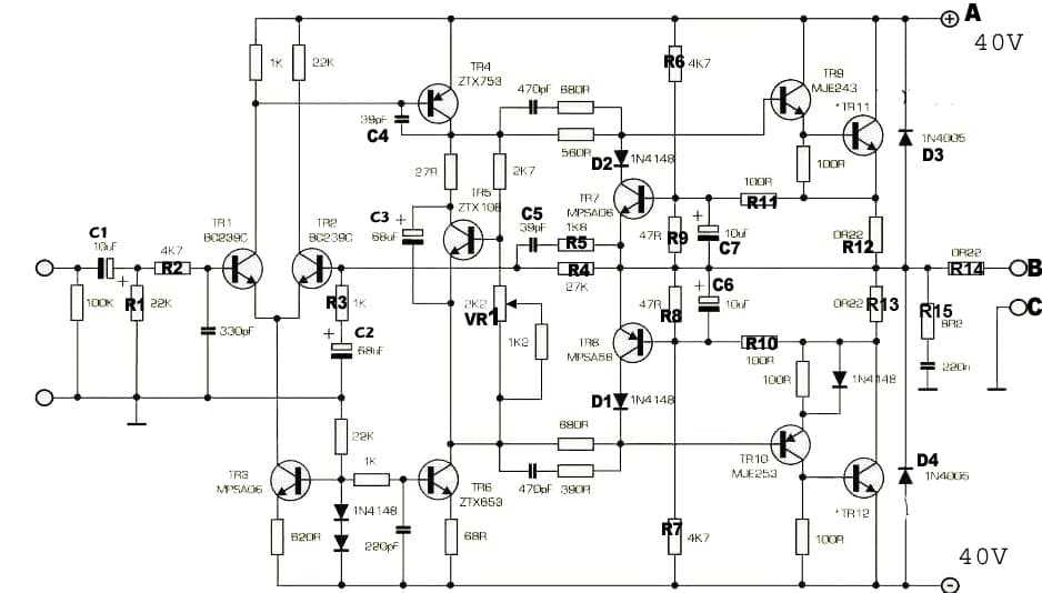

    Naim NAC 42.5 /NAP 140

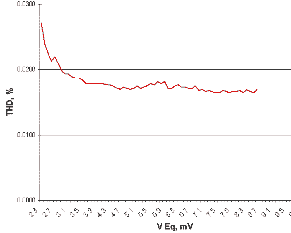

    Sema je otprilike ova a grafik izoblicenja sa promenom bias-a,evo opet.Mereno na R12.Promene da i nema.Sto se tice grejanja upravo fa ugasio i izlazi nisu presli 40C pri bas glasnom slusanju.

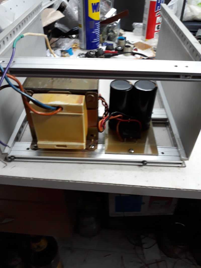

    "L"profil prenosi toplotu na donju Al plocu a to je sve zasrafljeno za kutiju,znaci kutija je hladnjak.Pogledaj original.

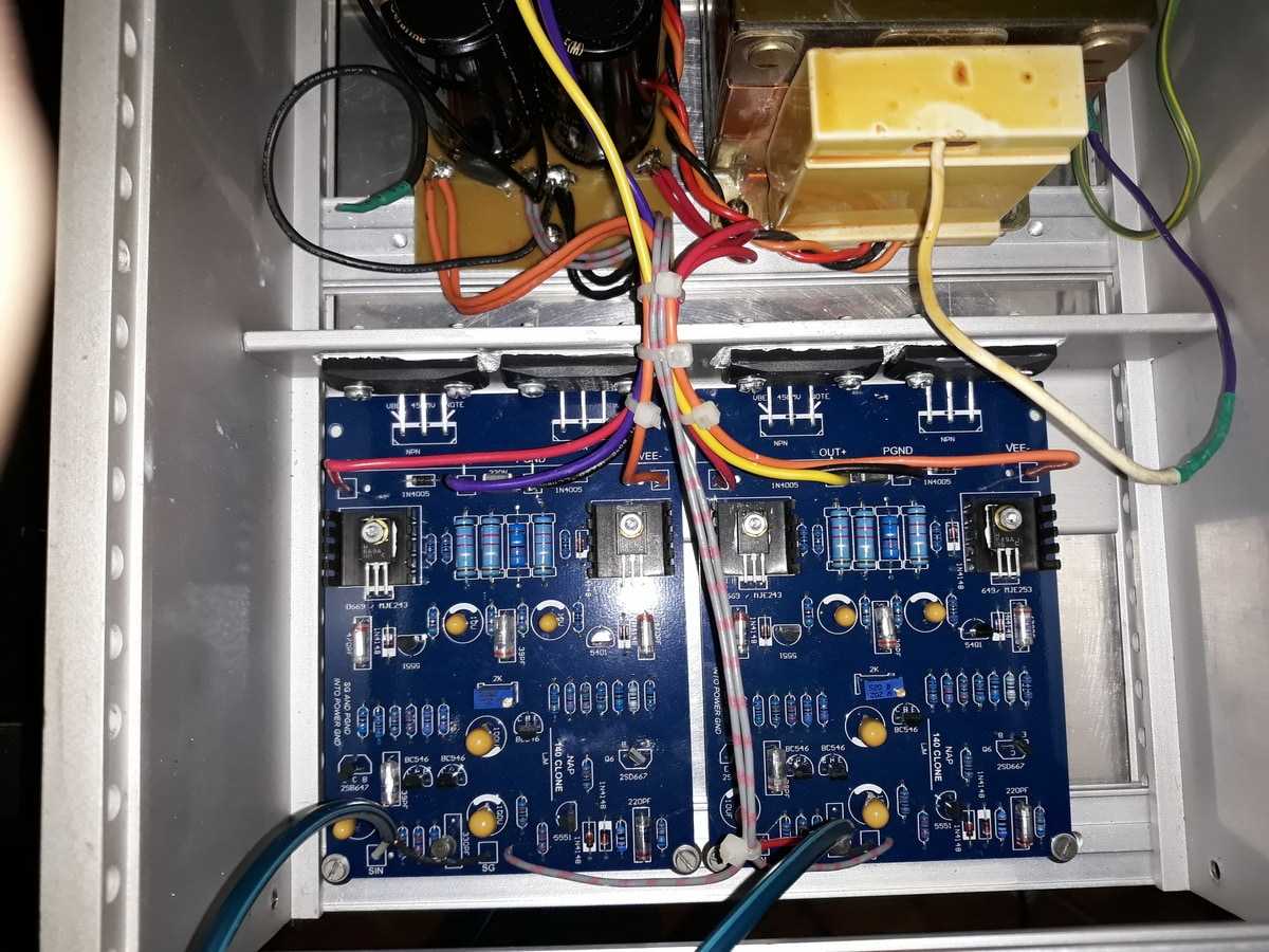

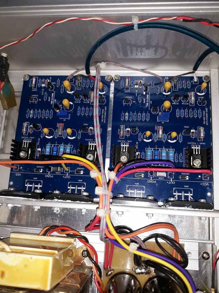

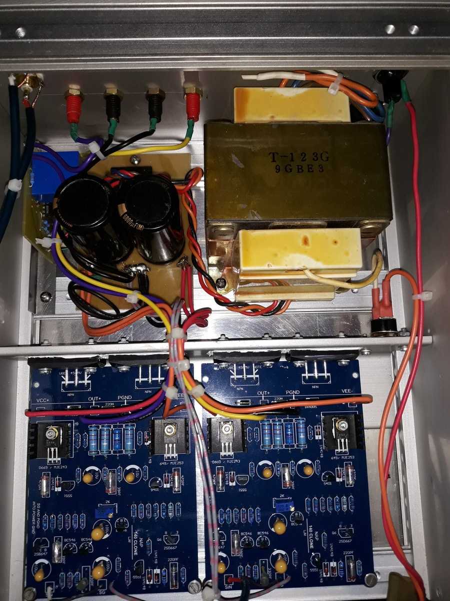

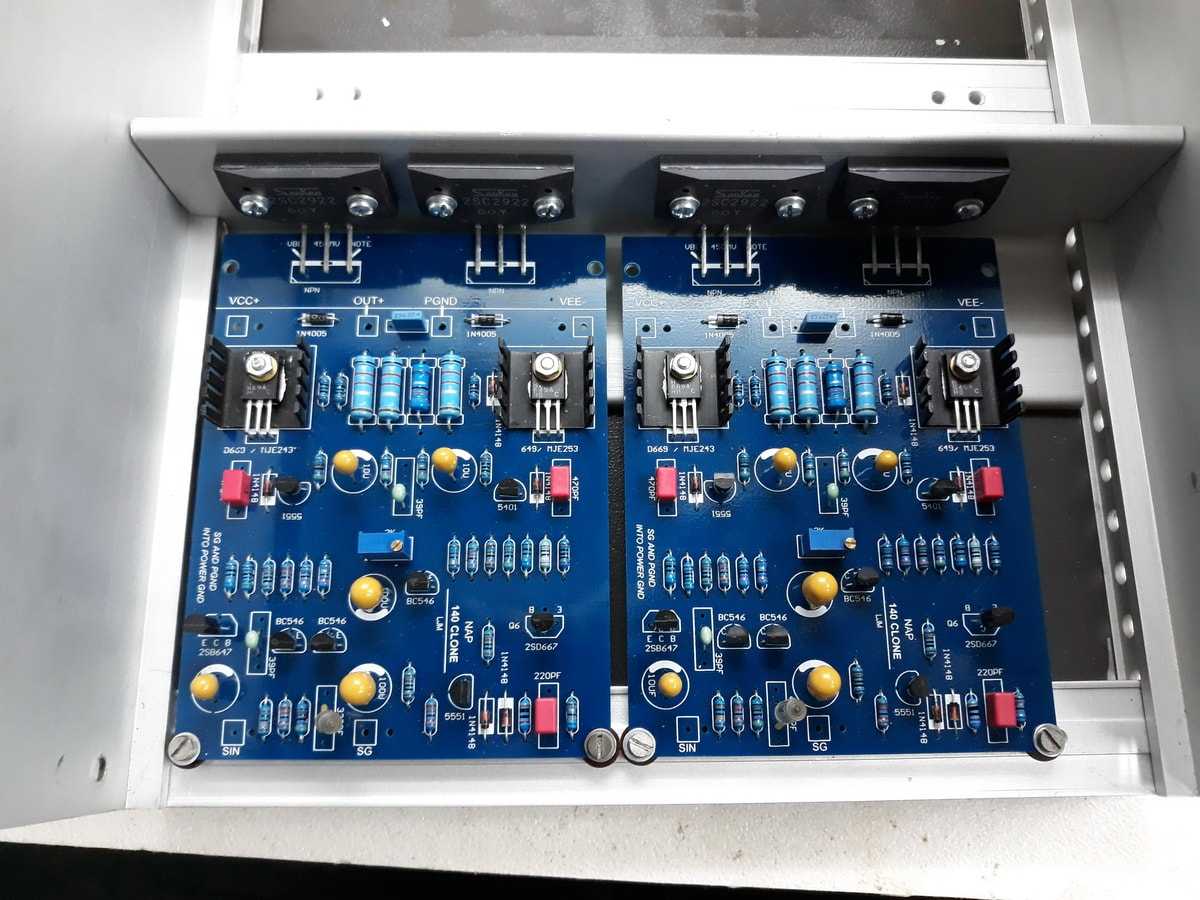

    Odradili i to da ne poverujes.Mozda sam trebao drugi preamp ali kako ovo radi.Mozda bude drugo?!

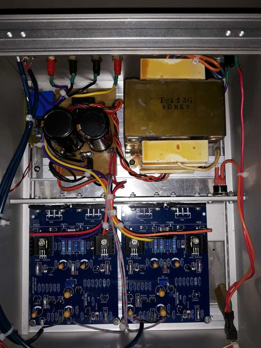

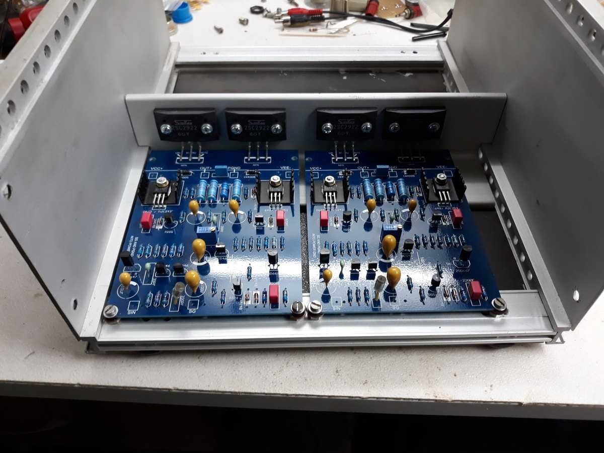

  10. Posle duzeg vremena bio i ja malo vredan.Narucio preko Alija pomenute kit-ove i stavio moje konjenzatore,finalno sa styroflex-ima.Napajanje +/- 39.5,bias 20mA.Jos cu da dodam uPC1237 za zastitu.Malo pre zavrseno slusanje sa mojim drugarima i pri prvom ukjucenju WOW....WOW WOW.Neverovatno kako peva.Za 50$ muzike koliko hoces.Jos da turim prednju i zadjnu stranu i to je to.Tu je i moja verna pratilj,juce napunila 2 god.

    Sve povezano po instrukcijama,oba kanala,diode sijaju,LTP podesen na 470mV i posle sat vremena ne mogu da izvucem vise od 550mV na R 29 i offset stalno bezi +/- ~20mV.Podesim ga na 0 ali on pobegne.

    Izvini Zene: upalis proveris da preko R10 imas oko 470mV , znaci 10mA kros LTP CCS. set sa TP1 Zar ne bi trebalo da je LTP CCS preko TP2 ? Trimeri su fabricki na pola,ostaviti ih u tom polozaju ili krenuti od 0 ili 1/3 recimo.

    Hvala svima.Sto se trafoa tice,kao sto vecina zna,u jezgru dolazi do elektro magnetne indukcije koja se rasipa i oko njega pa je istu najbolje spreciti da se siri van ili bar smanjiti njegov uticaj na okolinu.Zato je pozeljno trensformatore za audio tehniku "oklopiti".Najbolje bi bilo staviti ga u kutiju od celicnog lima i po mogucstvu zaliti kablovskom masom ali posto se ovakav trafo greje ovo je dobro resenje.Taj magnetni fluks bi se cuo u kao zujanje ili brujanje.Ali da ne idemo dalje posto mislim da ima tema o transformatorima.

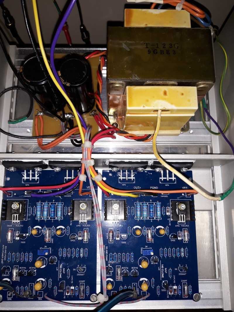

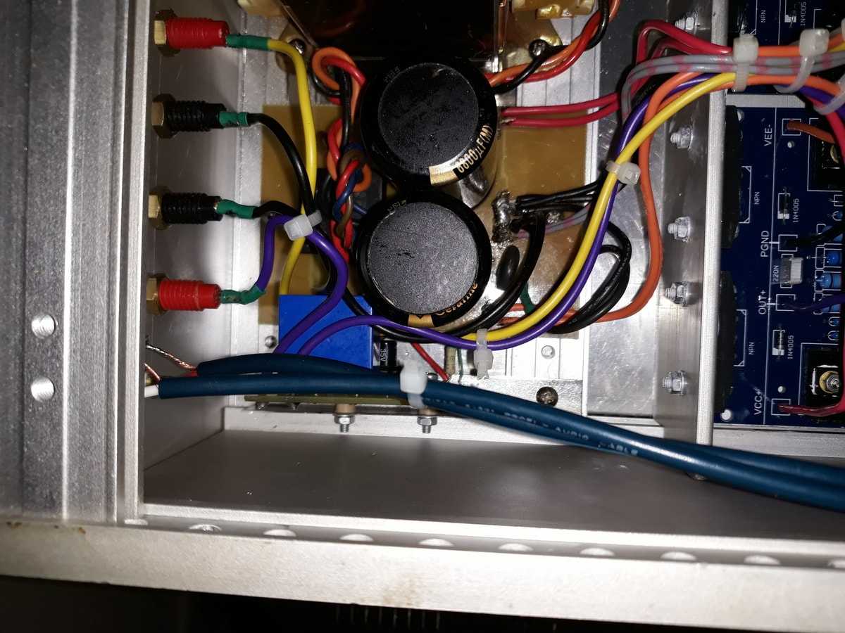

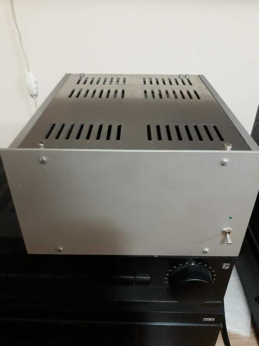

    Evo jos slika zavrsenog pojacala.
