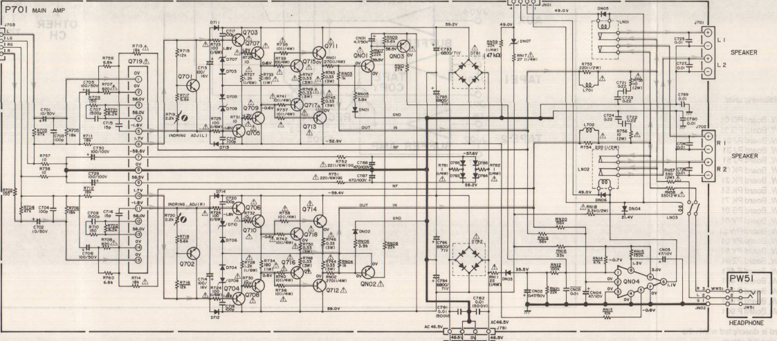

  4. sich
    Letnje pojacalo

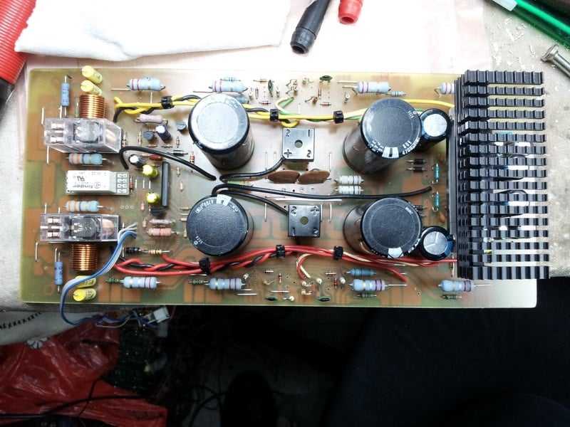

    Evo seme ali sam morao malo da promenim vrednosti u zastiti zbog veceg napona napajanja.Grundig A9000/A9009,Marantz PM80,Philips FA960.Mali problem sam imao i zbog mreze koja je od mene konstantno 232V pa sam primar trafoa prebacio na 240V i tako sam dobio tacno +/-63V ispraljeno.Mirna struja je 50mA po tranzistoru a offset je na jednom -0,14 a na drugom -0,16mV bez uparivanja tranzistora. Hvala Stein,znam i ja da ovo nije nista ali reko ajde i ja nesto radim jer me ovi na poslu iz Siemens-a ubise pa sam jedva odvojio vreme za sebe.Ostale planove koje sam naveo moram odraditi bar do penzije(ko doceka),jos nekih 8 god.Preampove cu poceti za koji dan pa cu valjda i ja da udjem u PASS klub.

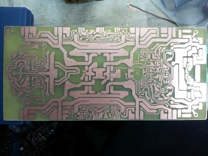

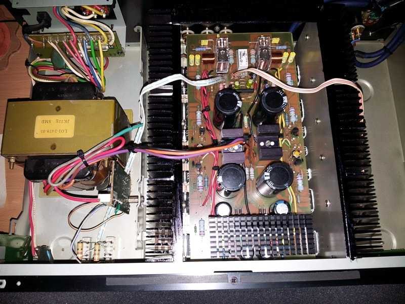

  5. sich
    Letnje pojacalo

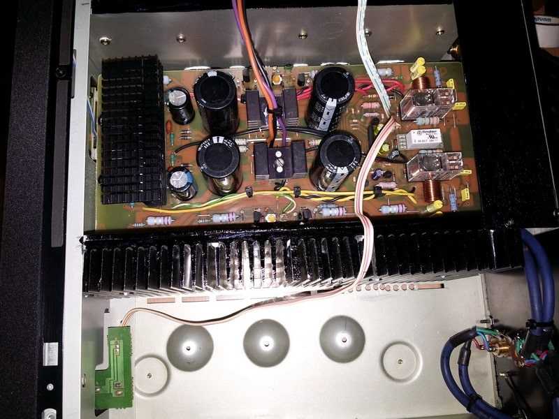

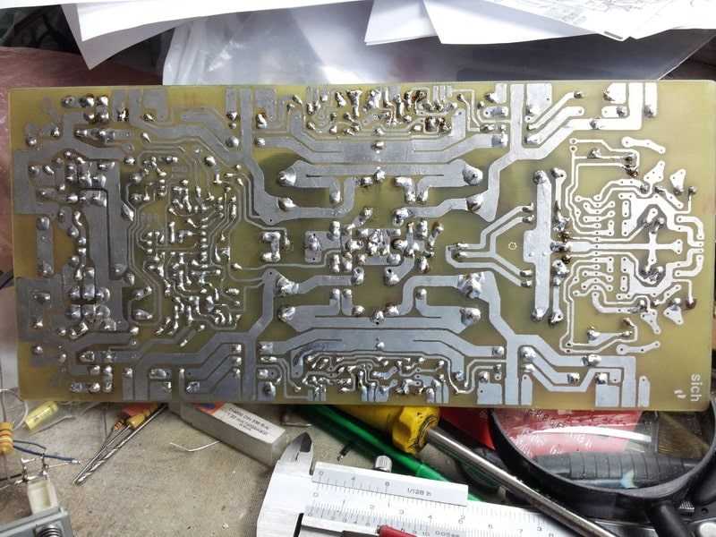

    Ovih dana sam se zanimao sa delovima koji se vuku po fiokama duze vreme,pa reko da ih iskoristim.Ideja mi je da imam jedno pojacalo za leto a nadam se da cu i JA do sledece zime imati jednog A5 na polici ili pored nje.Plocicu sam odradio termo postupkom.Kencept je vecini poznat :Marantz,Philips,Grundig.STK 3152 pa do 2SA 1943/2SC 5200,zastita TA 7317.Napajanje je malo vece nego kod pomenutih pojacala,+/- 63V, pa je i snaga malo veca.Kutiju i trafo sam upotrebio od spaljenog Kenwood M1.Nista posebno ali bolje nego da se delovi vuku po fiokama.Za sada sam zadovoljan(zakaceno direktno na TDA 1541DAC a videcu kako ce raditi sa NS10 i B1 posto mi je to sledece u planu.

  10. Evo i ja nesto pravim posto mi je ostalo delova jos iz proslog veka pa reko da ih iskoristim,Sve ce da bude spakovano u kutiju od Kenwood M1.Imam i VU metre negde pa ce valjda i oni cucnuti.Jedino sto sam prevideo su hladnjaci posto sam bio ubecen da u furdi koju imam,ima dva ista.Kad ono Napajanje je oko +/- 63v tako da je malo vece od poznatih modela (Marantz,Philips,Grundig).Zastita je probana i odlicno funkcionise sa malim izmenama.Kad dodjem do hladnjaka moracu da trazim pomoc od vas pa mozda neko ima par komada da otudji.
