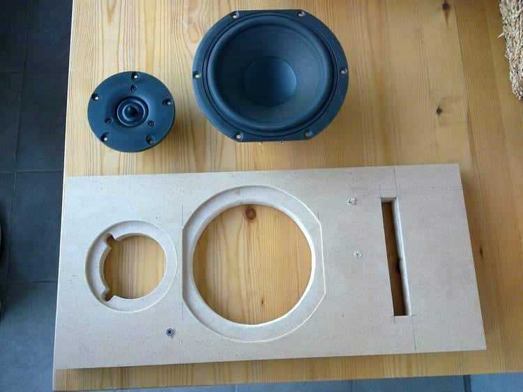

  10. A sad malo ozbiljnije ... Elektricna ubodna da se isece rupa fi-145 za midbas.Manuelna testera za oblik rupe oko midbas drajvera. Posto preciznost kruznog secenja zavisi od vestine i mirne ruke (+/- 1mm), turpijom doterati na finu meru.One dve "modle" su fi-102 i fi-76 za visokotonac. Posto spoljni precnik visokotonca zahteva 105mm, potrebno je i tu meru turpijom nastelovati.Pravougaoni otvor za bas-refleks "manuelnom" testerom.prosto k`o....

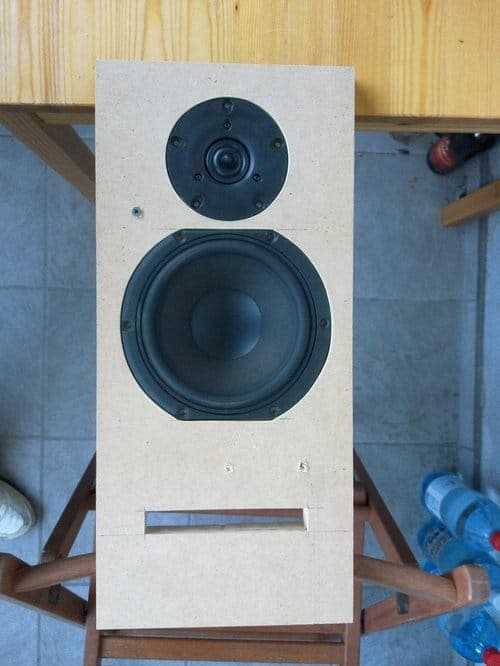

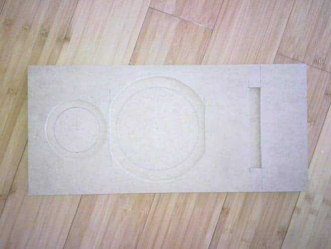

  12. Konacno ulovio dva-tri sata slobodnog za igranje i crtanje.Prednja ploca je sendvic od dva sloja: 6+19mmNa ploci od 6mm su isecene rupe koje idu oko spoljne ivice drajvera, a na debljoj rupe u koje ulaze, i gde se srafe drajveri.(nemam CNC, a ovo mi se ucinilo kao jedno od mogucih resenja)nije ispalo lose, ima jos malo doterivanja, pa furniranje, i lepljenje.vidim svetlo na kraju tunela...

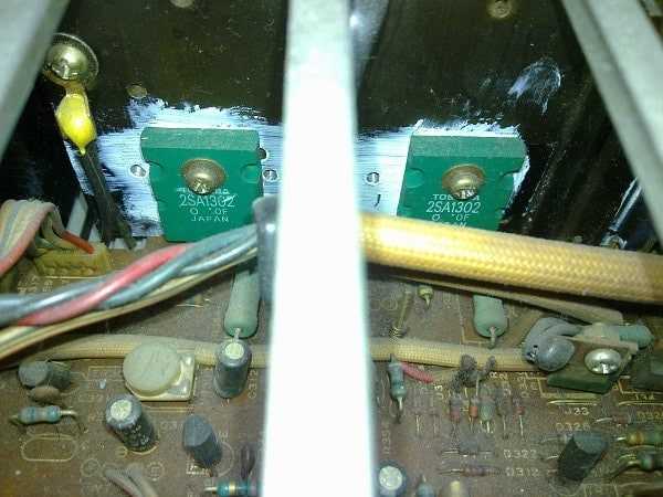

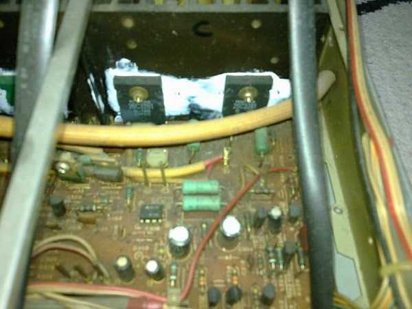

    Bio danas do prijatelja, da poslusam Visaton V-20, i usput poneo ovu moju kantu, da vidim moze li da tera Visatone.Moze, i to dosta dobro.Ne mogu da kazem da mi se ukupan zvuk Visatona previse dopao, previse je basa, i to na ovoj kanti koja kod mene svira malo plice.btw, bio mi srafciger pri ruci, pa sam hteo da pogledam nesto unutra, ne... nisam nista prepravio, still pending.... trazi se slobodno vreme...nego mi je prethodni vlasnik rekao kako ga je on servisirao i da su promenjeni izlazni tranzistori.Unutra ima dva para Toshiba 2SC1302 i 2SA3281, jedna slika mi je ispala malo mutnija.Ne znam koliko je to drugacije od originala, ali mi se cini da i ovakav prasnjav ipak ima potencijala.Da li je pametno izbaciti njegov preamp i ubaciti LDR i buffer, ili da cekam bolje dane i "nabavim" power amp?
