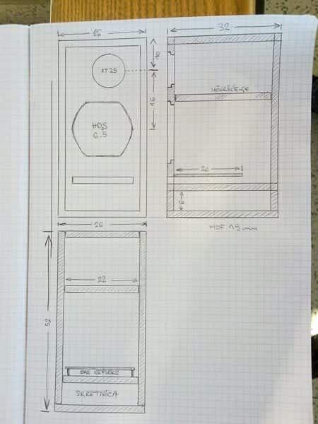

  2. hValaelem, evo i skice, ovih dana ce na rezanje. prednja ploca ce biti od dva sloja, lepljena, 19mm+6mm, nemam CNC da upustim rupe, pa ce ploca od 6mm biti za vece otvore (upustanje zvucnika) Driveri su jos uvek na "exodus hair-u", sto bi rekao Zika, stici ce krajem meseca. Dobicu i kalemove, i kondove, i otpornike .... pitala me zena sta da mi kupi za rodjendan
  3. Ok, malo sam "učio" po internetu, pa imam mark1 verziju skretnice, i našao sam korisnih informacijao proračunu kutija i ostalih gluposti. Koliko je dobro, a djaba... bem li ga.http://www.mh-audio.nl/spk_calc.aspAko imate jos kakvih programcica za raznorazne proračune, a bili bi radi da ih "pozajmite",rad sam naučiti što više mogu.nemam neke programe za crtanje, pa ću uslikati moj rukom ocrtani izgled kutije i mere.(i postaviti ovih dana, kada stignem).spoljne dimenzije 52x26x32, unutrašnje 40x22x27, oko 23l

  6. Nece biti ProAc2.5 klon, imam stalke, bice bookshelf 50x26x32, od cega donjih 5 za skretnicu,otprilike 25l zapremine, slicno kao Ka2P, malo sire. Imam jednu skicu sa offset visokim, lepo izgleda, mozda bude takav.

  17. 2 XT25TG 1.058,002 HDS Exclusive P830883 1.584,002 Spole Ø1 0.47 mH 42,002 Spole Ø1 1.50 mH 76,002 Spole Ø1 2.70 mH 126,002 4.70 uF Jantzen Audio 400V 74,002 10.0 uF Jantzen Audio 400V 118,002 47.0 uF 100V 78,002 4.70 Ohm metal film 16,002 6.80 Ohm metal film 16,002 33.0 Ohm metal film 16,00(mislim da su cene DKR)Ovo sam nasao ovde (http://www.frequence.dk/sites/hd6-xt.htm) kao spisak potrebnih delova za skretnicu sa datim drajverima.Moze li neki help za shemu. Moja kutija bi bila sa BR na prednjoj strani, 44x24x36 dimenzije (spoljne). hd6-xt-measure.bmp
