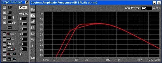

    Koliki su razmaci izmedju nivoa glasnoće (amplitude dB) označeni sa horizontalnim redovima tačkica?

    Tj. odoše objašnjenja ispod slikica iz simulacije, za koja je trebalo ima voljni moment sve ih napisati, ali su slikice i dalje na mom compu...kad sam faca.

    7 sličica iz BassBox-a 6 za sve objašnjenjima....ode u nepovrat....tužan li sam.

    U svakom slučaju bi najverovatnije bilo vrlo malo dampinga. Po količini. Ipak, damping nisam pominjao, jer se sa vrstom, količinom i rasporedom eksperimentiše, u isto vreme i sa tunelom.(raznih pojava tu ima, kao što je tzv. "pojava maskiranja") Kada se zvuk "otvori" po celom opsegu, naročito se odnosi na srednjetonski, a pri tome ni jedan deo opsega ne odskače po glasnoći, onda je to to.Uvek sam se divio onima koji unapred znaju tačan raspored i količinu, pa i vrstu dampinga (nekada se koriste u istoj kutiji po 2 ili 3 vrste za različite delove opsega). Ja tu veštinu još nisam naučio. Tačna simulacija za dampinge, jako teško. BTW, simulacija za BR kutiju u BassBox 6 pokazuje za zapreminu 52 L, Fb od 53 Hz za ravan odziv, i za prečnik od 140 mm dužinu tunela od 190 mm.
