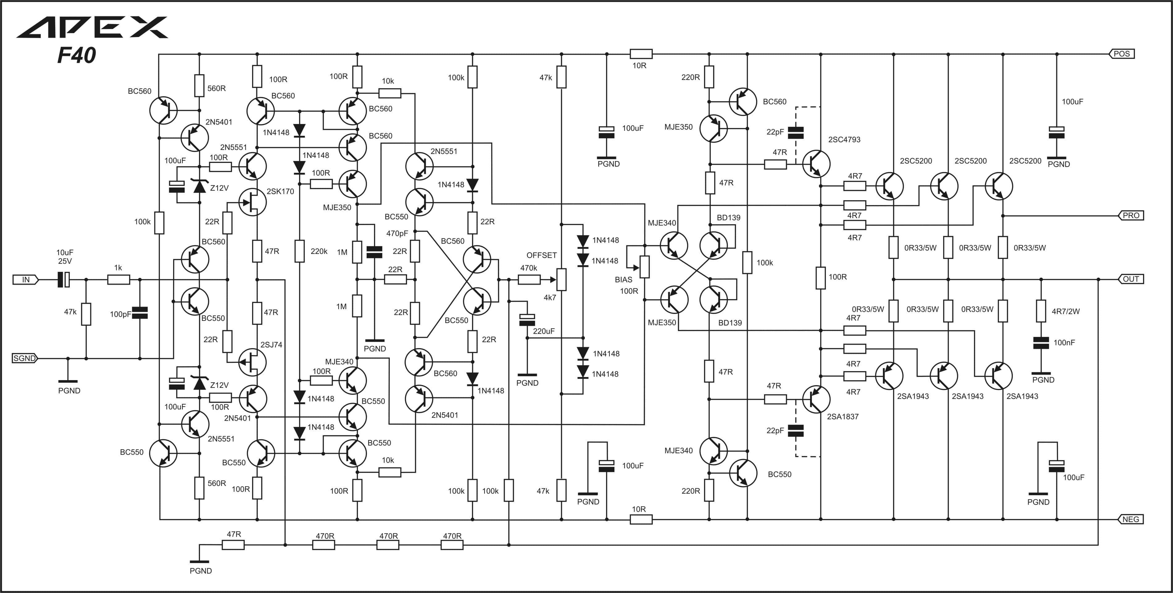

  9. F40 za fanatike

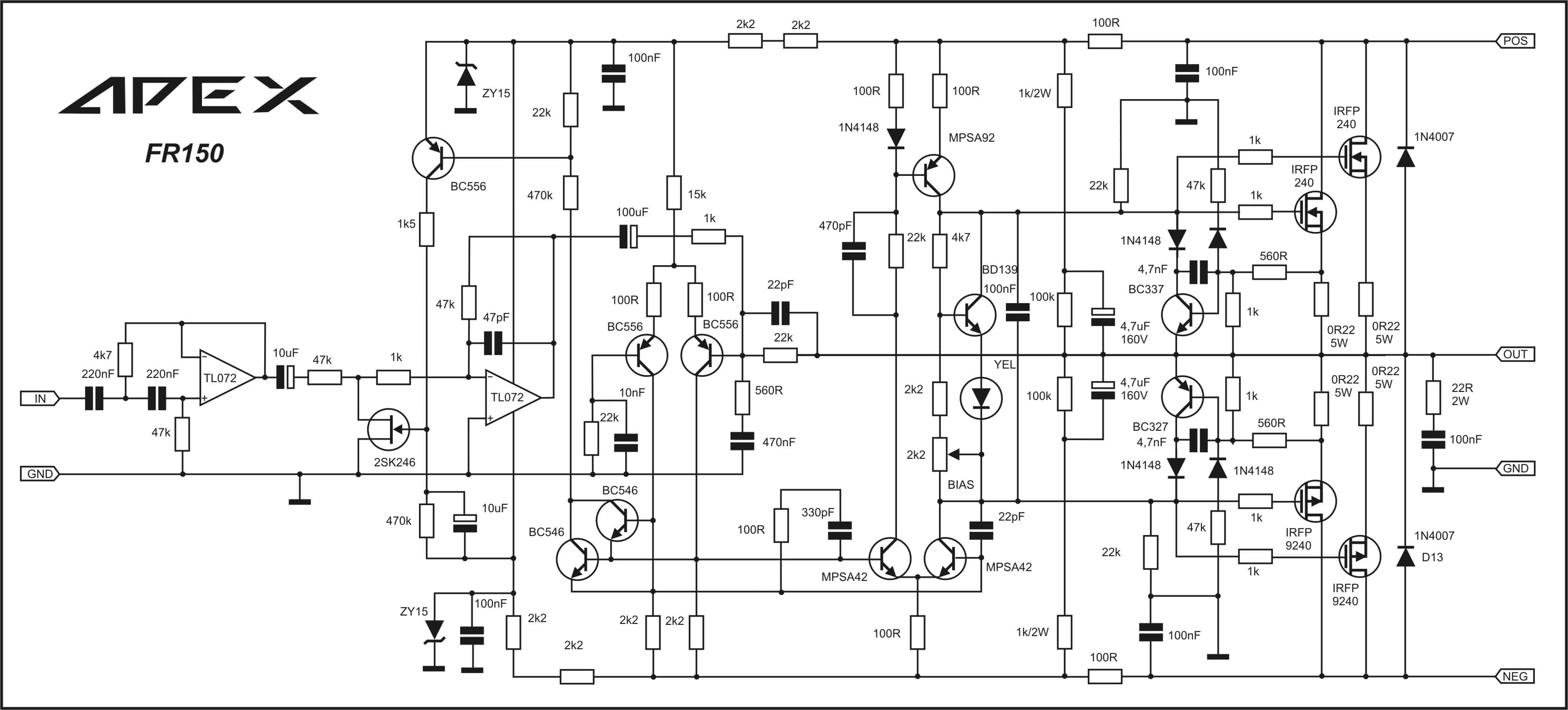

  11. Za ovakve namene postoji mnogo bolje pojacalo nego AX14, a to je FR150. Nije previse jak da spali zvucnike ima subsonic na ulazu clip limiter strujni limiter i kolo za bustovanje napajanja VAS-a tako da ce iskoristiti i zadnji volt napajanja i poslati ga u zvucnik. Moze da se koristi kao hi-fi, studijsko ili PA pojacalo...

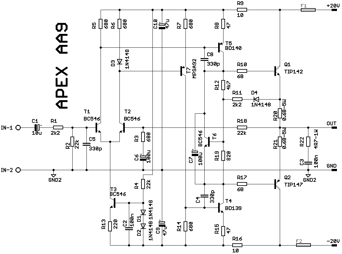

  12. Evo 'Multiple Device' verzije AA9MD sa jeftinim TO220 tranzistorima u izlazu.

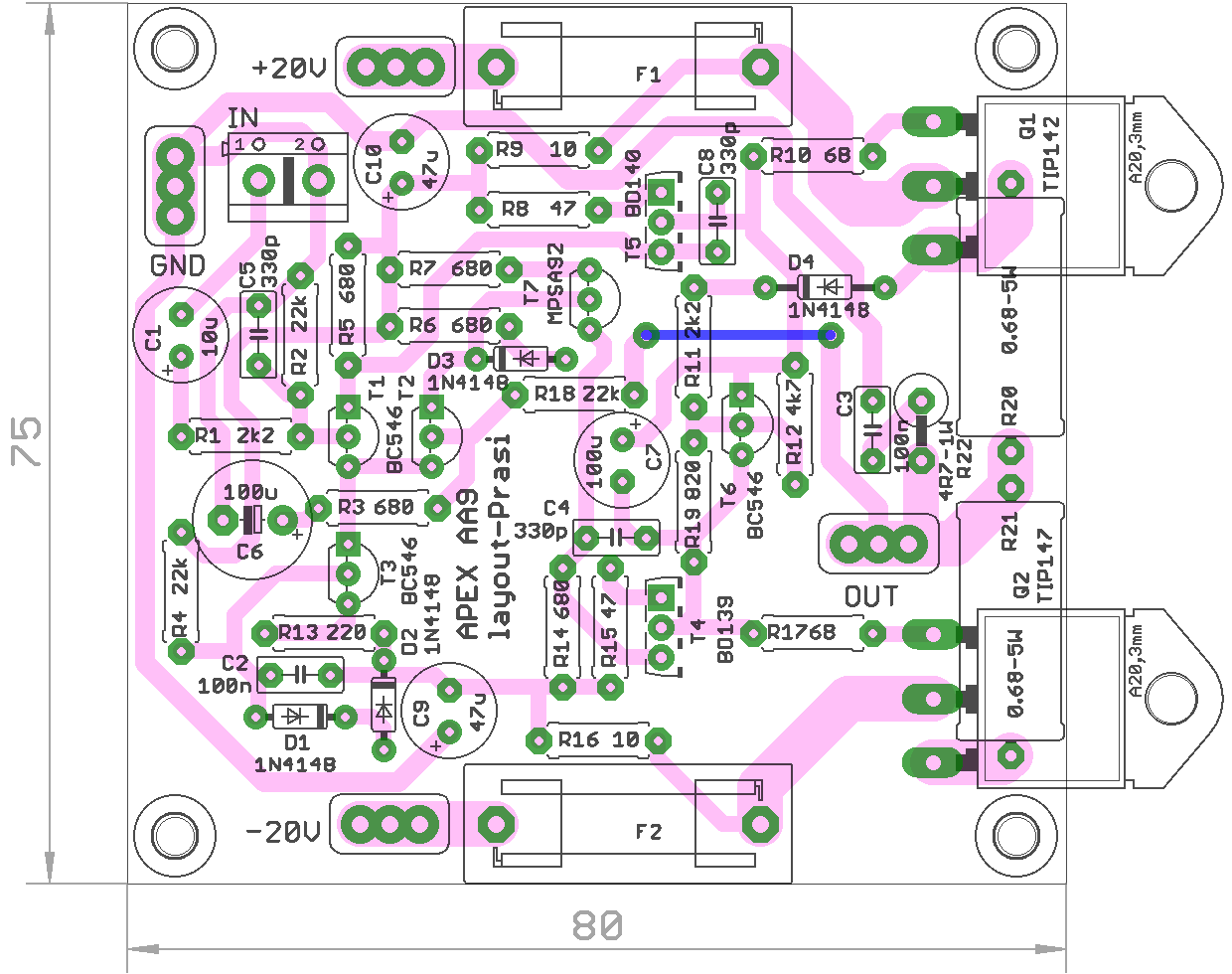

  13. 'prasi' sa diyaudio.com foruma je uradio svoju verziju plocice za AA9, planira da uradi i plocicu za AA14 u toku vikenda.
  14. Darlington tranzistore sam koristio samo za AA9 najvise iz prakticnih razloga. Za najjednostavnije pojacalo hteo sam da postedim potencijalne graditelje montaze pobudnih tranzistora na hladnjake. Kako je u pitanju A klasa sa mirnom strujom 1,6A grejanje im ne gine. Ponuda modernih darlington tranzistora je velika, masovno se ugradjuju na primer u Sony 5.1 pojacala i resivere. Mislio sam da ce AA14 biti interesantniji nego AA9 ali prolazi nezapazeno bar na osnovu potenciranja ove price oko upotrebe darlingtona u izlazu. Da objasnim za pocetnike kako je stabilisana mirna struja kod AA14. Diskretni komparator ima na jednom ulazu referetni napon 0,7V odredjen padom napona na 1N4148 diodi, na drugom ulazu je pad napona na rednoj vezi dva emiterska otpornika 2x0,22=0,44 oma usled mirne struje izlaznih tranzistora. Kada struja dostigne 1,6A pad napona na 0,44 oma je 0,7V iskljucuje se levi tranzistor i ukljucuje desni koji otvara bias tranzistor koji sprecava dalji porast mirne struje i ona ostaje 1,6A.
