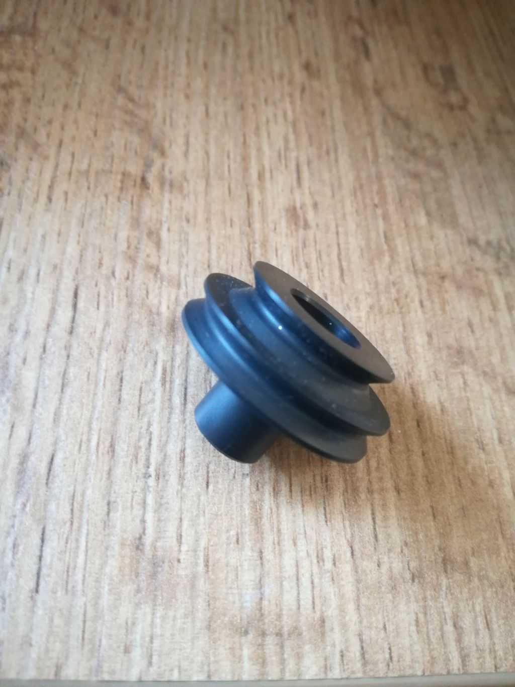

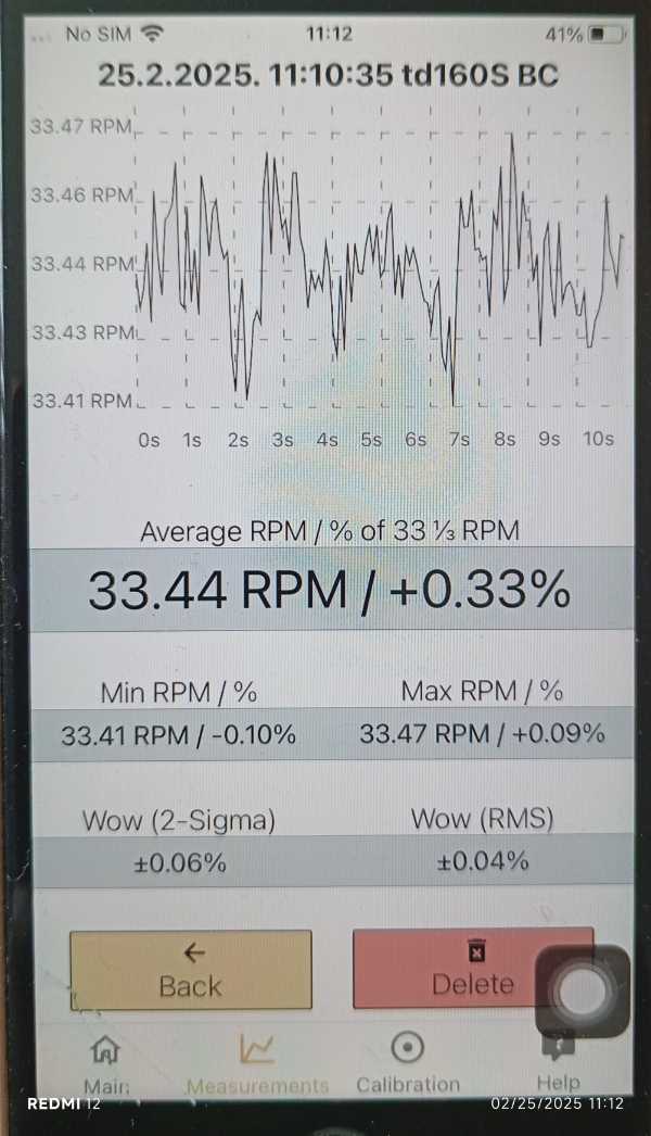

    zaboravih napisati dosao belt od 4Audio ... malo se iscimao oko podesavanja azimuta motora al skockano kako treba da belt ide kroz viljusku ... za one koje to ceka ima tu zezanja pored azimut srafa na prolaz kaisa utiče i kako je podesena suspenzija elem startuje kako treba... fata brzinu odmah ... ja imam problem sto je orginalni pulley zamjenjen sa akuminiskim pa startovanje pravi stres cijeloj suspenziji ... to rjesavam sto rukom pokrenem tanjir pa startujem motor .. inace bacio par kapi ulja u piksne motora da ga malo osvezim na mjerenju brzine sa aplikacijom koju imam ima 1% otprilike u plusu i sa starim i sa novim beltom, a isto je i ba 147 ... bice da aplikacija zeza mada na Lenco je kad ubodem bude 33.3 jebat ga pojma nemam u cemu je kvaka

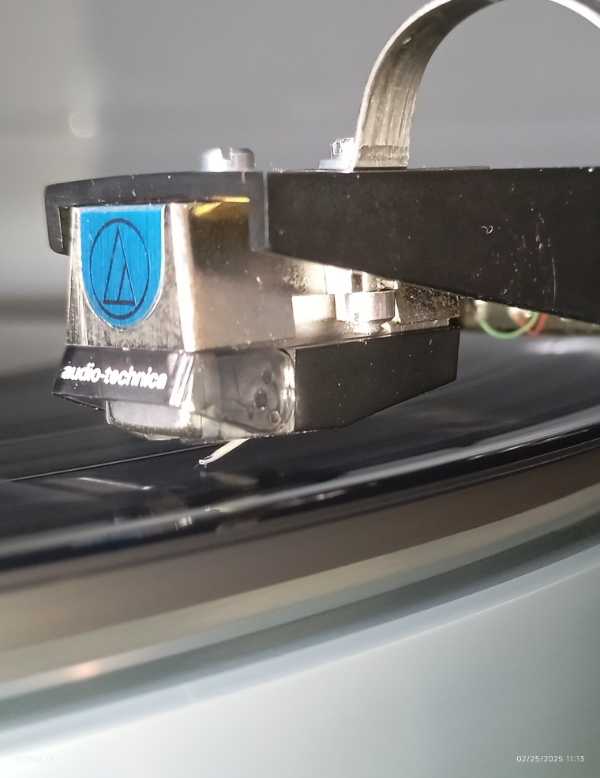

  14. dobro četke kamp libela lupa i ostale drkalice su tu vazda u blizini 👍 men se clearaudio concept V2 skrsila upravo rad toga ... em strci van glave em nema zastitu koristim samo glave koje imaju zastitu i to bez skidanja sa glave kao AT i stari ortofoni

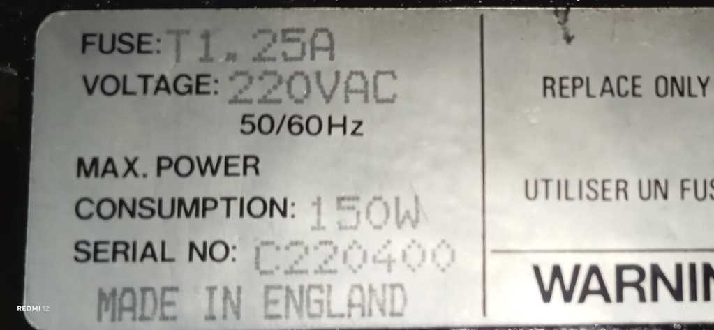

    cyrus two recap

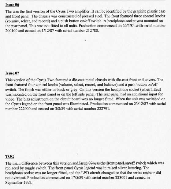

    issues 7 i tog su bar sto se sheme tice isti ... razlika vjerovatnu u prekidacu, položaju konektora za slusalice i konektora za PSX naravno i godine proizvodnje sto se tice ove modifikacije i Signature verzije pominju je i ovi iz UK https://www.amprepairservices.com/cyrus-buying-guide

    tako je ... vrlo malo informacija i par fotografija sa oglasa ljudi koji su to prodavali info je kao da je urađeno stotinak komada sto je drugacije u odnosu na serijskog two nasao sam negdje po netu otprilike ovo - bazirano na PCB izdanju 07. -‌ farbano je nečim što izgleda kao automobilska metalik crna boja - pozlaćeni ulazni RCA konektori ‌- nema ravnog patch kabla od ulaza. -‌ nema balansnog potenciometra, Alps potenciometar na jačini zvuka - dodatni kondenzatori na phono pretpojačalu ispod ploče - glavni kondenzatori dva Elna 10.000 mf sto se tiga tice i meni su elna 10.000 u ampu pozlaceni rca manje vise ... ne ispati se čackati oko ploce radi toga jedino ovaj bypass probati

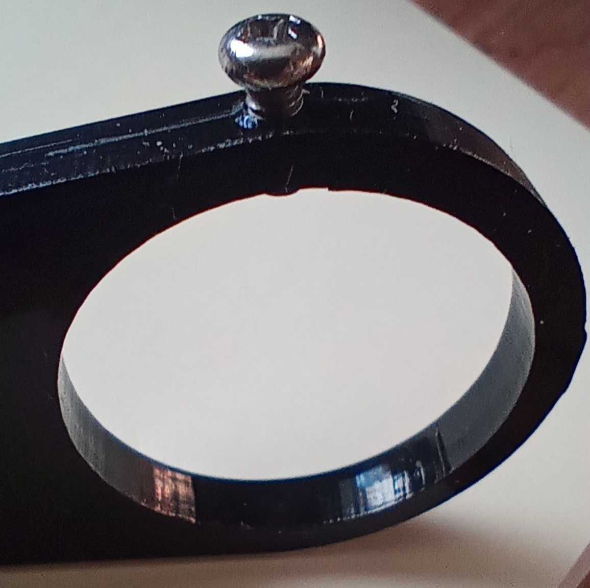

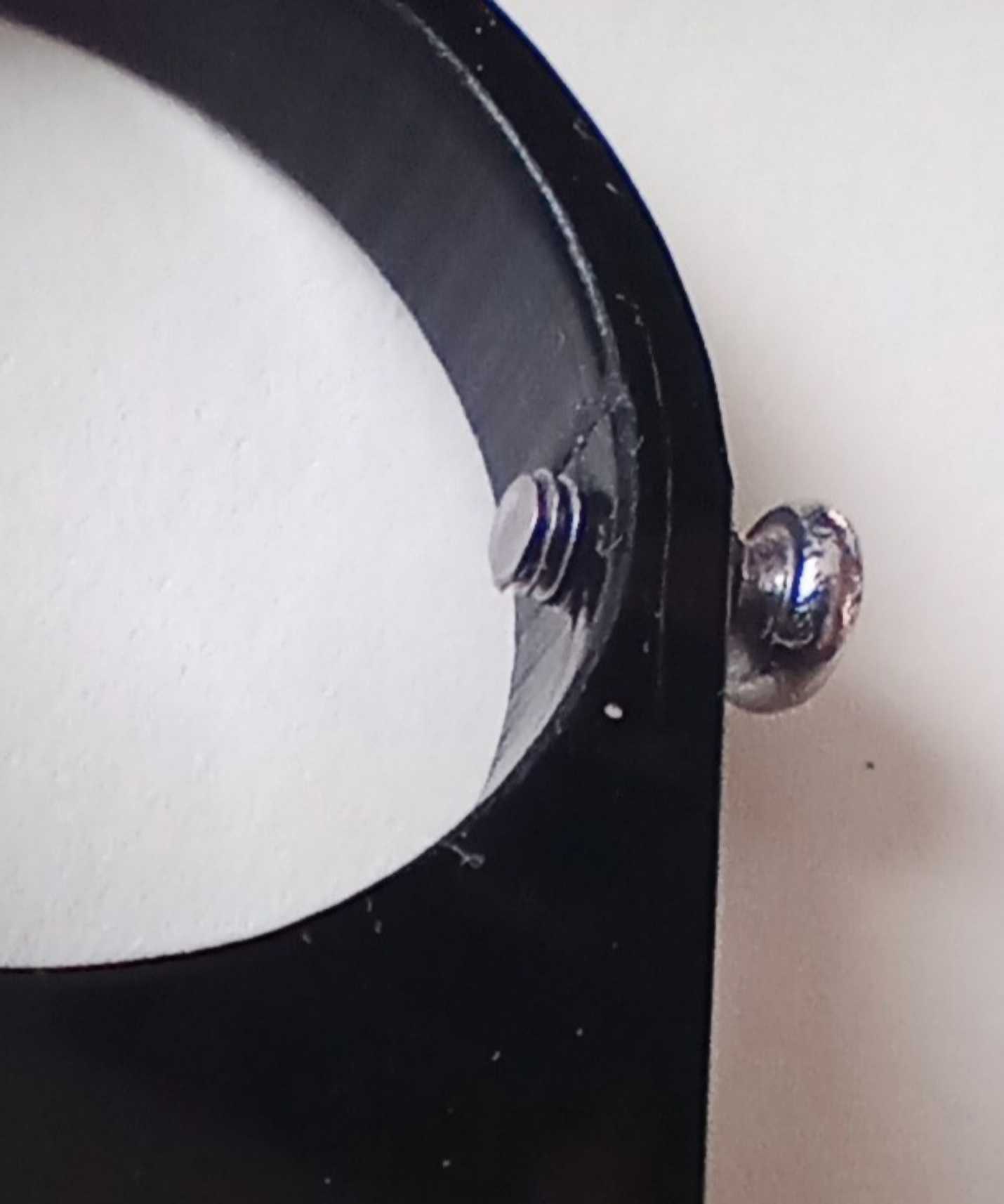

    ovo je odlicno ispalo 💪 maltene kao donja ploca je si ti kupovao materijal za plastifikaciju il to imaju ovi koji rade pitam rad izbora boje i granulacije teksture

    to mi je i bila ideja ... nista ne mjenjati bypass mi je uglavu ubaci serviser iz UK koji kaze da je to rađeno u riaa i phono sekciji njihovoj fabrickoj nadogradnji - model signiture i ja imam problem da prednjom plocom i poklopcem koji su u takvom stanju da se moraju raditi planiram peskarenje i onda farbanje u istu boju ... pokušaju da dobijem granulaciju kao na donjoj ploci to sa plastifikscijom je moguca opcija jel problem da bacis fotku da vidim kako je ispalo dal si radio i poklopac
