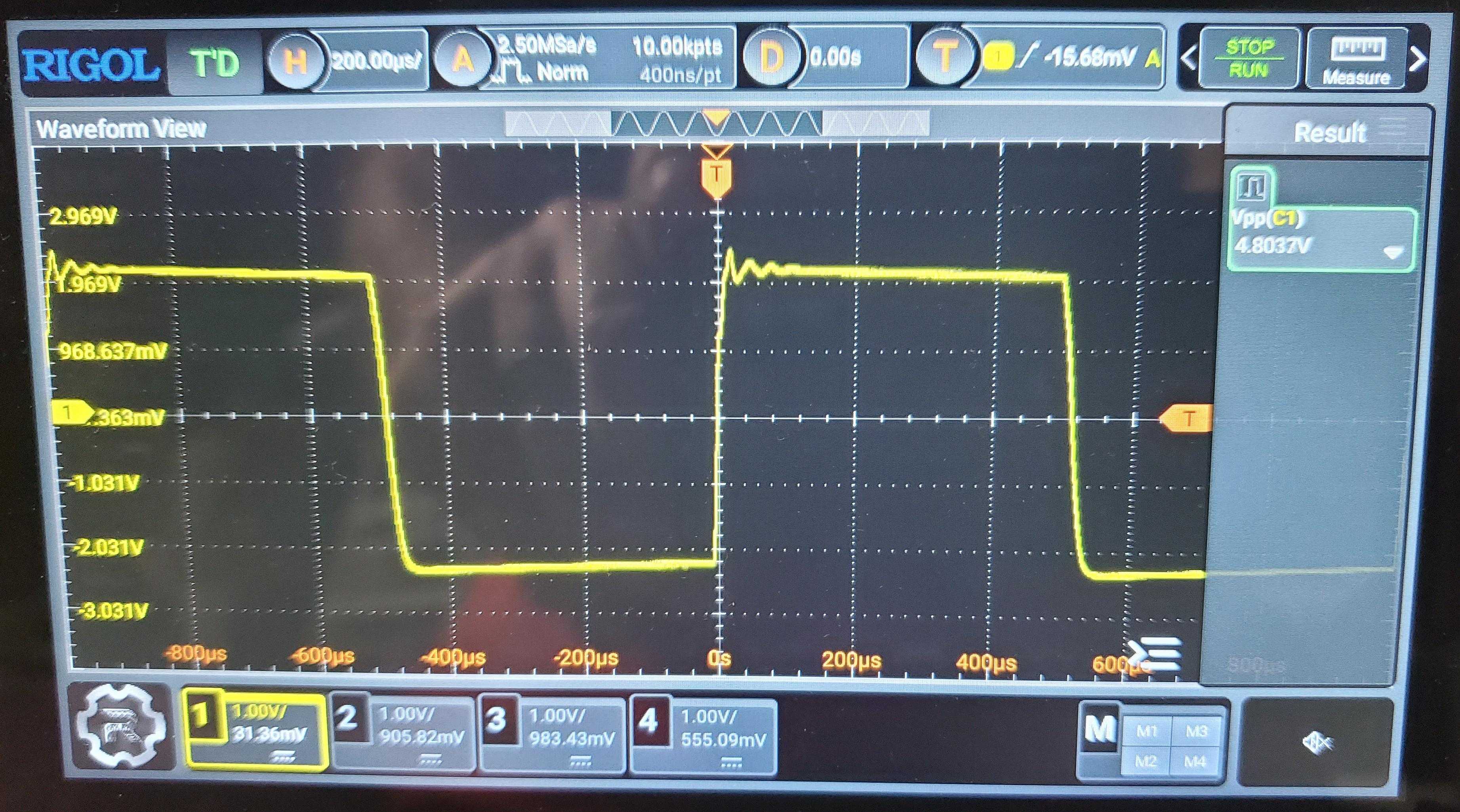

Skinuo sam delimicno, ali ne potpuno, ima puno elektrolita koji su vezani u kaskadi po 150v koliko se secam, kada je skinem potpuno ucrtacu je na ovu semu i okacicu. Orginalno sam probao sa .33uF posto ih imam desetak i nisam video neku razliku, mada sam isto ekspermentisao i sa skidanjem R31-C11-C12-C13 kruga, dodavao 2nF paralelno sa 600R feed back, itd.. , sada moram jedno po jedno da testiram. Ovo je cetvrtka - 48Vpp (24Vef) na 4 oma, oko 144w ako racunam kako treba, ne deluje lose.

Konacno dobra slika na osciloskopu, ide do 225w na 4oma bez izoblicenja, Ei cevi, bez zagrevanja 519-tica, anodna struje ispod 200mA , cak i 1khz cetvrtka ne izgleda lose, nula LF oscilacija - bar jedan mono blok da radi donekle dobro, mada moram da uradim ostale promena (Zen sto je preporucio i preporuka Banat-a u vezi spreznih blokova i vrednosti). Bar koliko toliko da imam osnovu za dalje, moram i ovaj drugi mono blok bar dovedem u isto stanje kao ovaj. Ja sam uporno radio na drugom mono bloku koji verovatno jos ima neke druge probleme osim oscilacija, i ovaj sa slike je imao oscilacije ali sa dodavanjem otpora to je nekako popravljeno.
