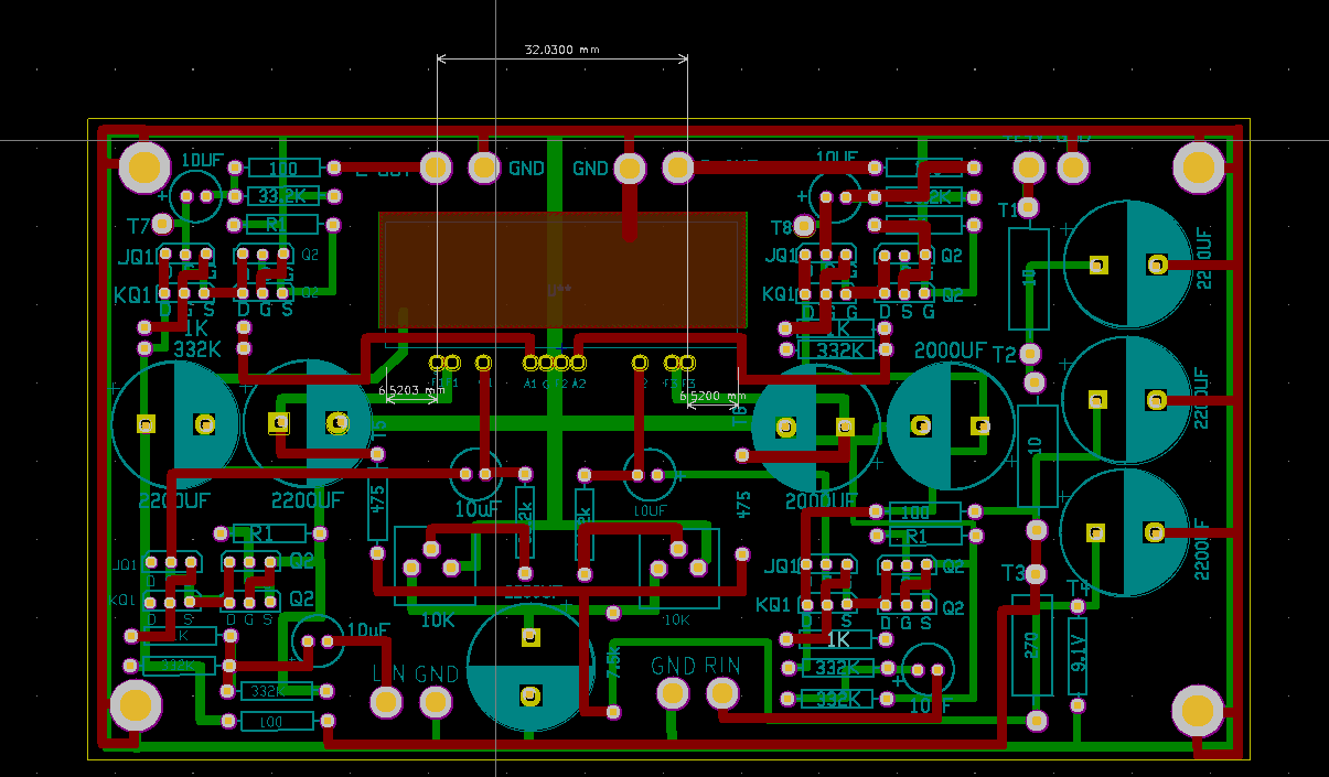

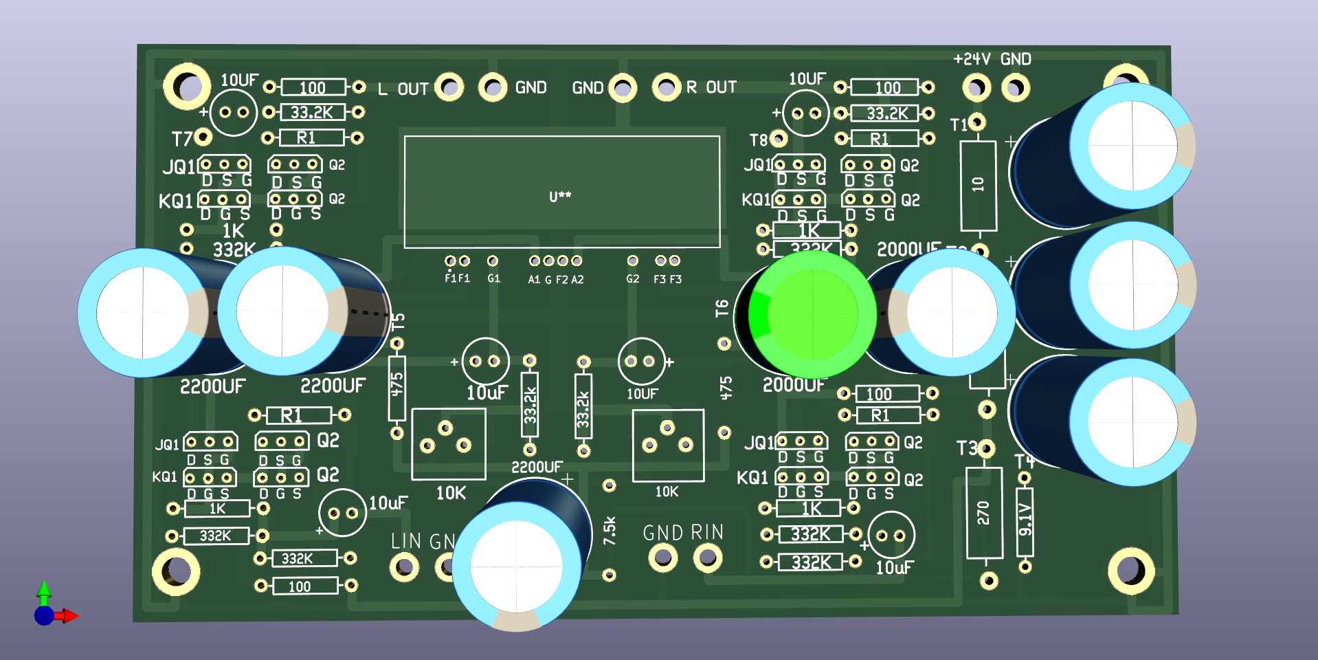

  11. Bilo bi lepo da skockamo pcb za I2SoverUSB, pustimo print i razdelimo. Meni se kod mike ne svidja sto je jedan cap od 10k uf, isao bih radje na 10x 1k uf u paraleli. Malo je duza dimenzija pcb-a tako, ali je i znatno niza.
  12. A ne ne, obavezno trafcu tvoje pozdrave 😂 Zasto ne za izvode solid core?
  13. Paulova, iz PS audio, je ista ideologija predimenzionisanih torusa. Da to zvuci solidno bolje nego da je u spec-u.
  14. Za PSU je poprilicno koncizan, ali za DAC je dosta cudan bom Tu sam stavio sve 100uf, izmesao sam malo sa muse, silmic i fr. Gledam za psu filtracione UHW 5600uf 25v, izvrsni. Samo steta sto nema sa vecom voltazom za velike vrednosti, radje overshootujem.

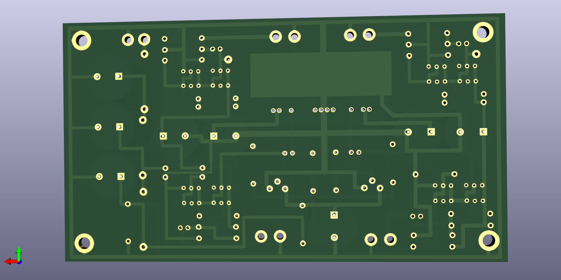

  15. Jbg, pri dizajnu siri vodovi posto se dvoslojni stampa sa 35mikrona.
  16. Oket Cistim malo taj bom i skockavam novi, da se moze samo kliknuti/exportovati za kupiti.
  17. @Mikorist po bom-u koji si okacio ima 330uf konda, medjutim na shemi koju okaci, ne vidim lokacije za iste Vidim svugde da se roka 100uf osim na panasonic poziciji. Da zanemarim i jurim samo 100ke ili da stavljam te 330uf na 100uf pozicije neke? Nisam isprario glavnu temu u detalje.
