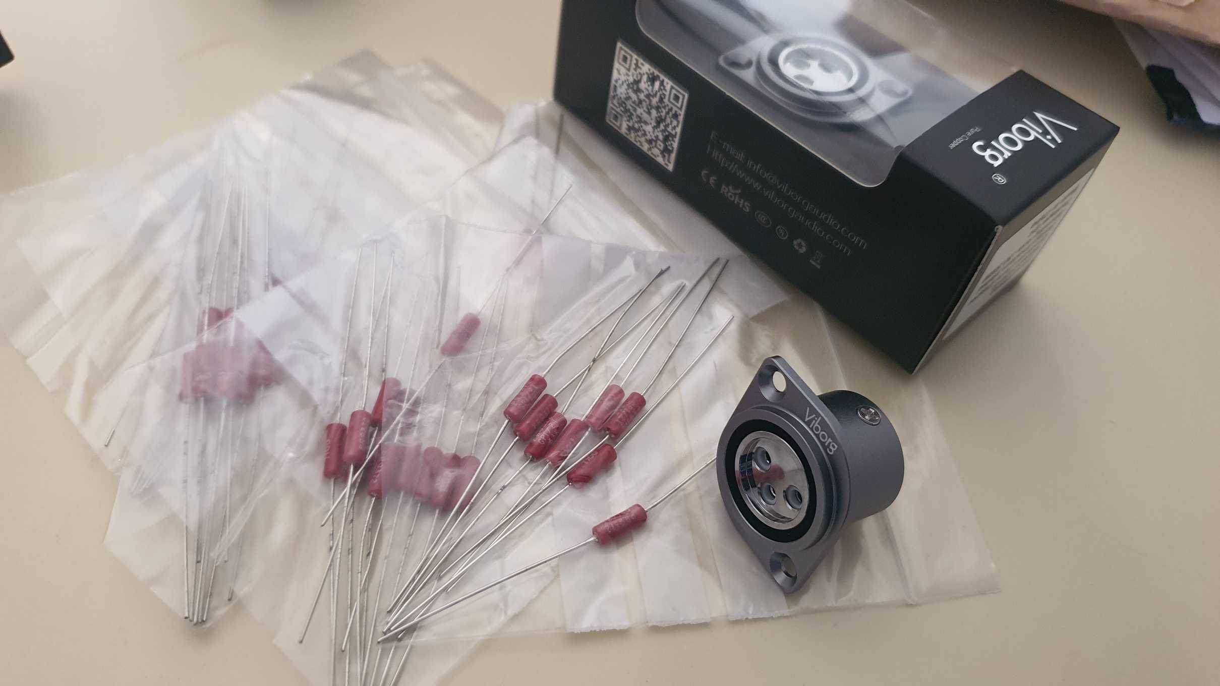

  23. Porucene neke stvarcice sa hificollective (elne za dac, nichiconi za psu, z-foil 1k3 dva komata za r8,9). Gledam sad, posto "iskru" vec ima mika, naleteh na hfc na nesto "novo", i u fazonu sam da porucim te NewclassD mk2 opampe, da vidimo kako oni guslaju
