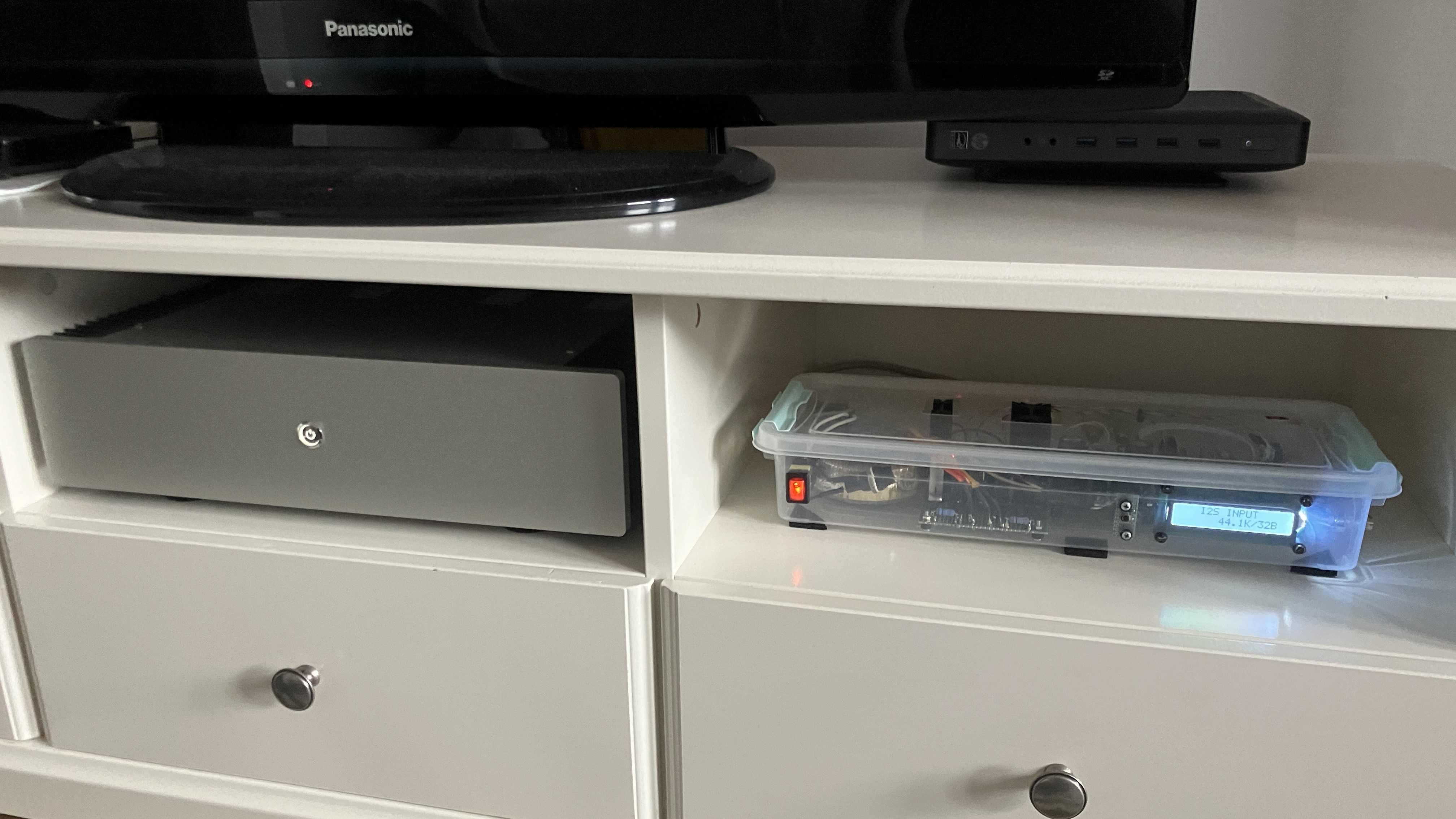

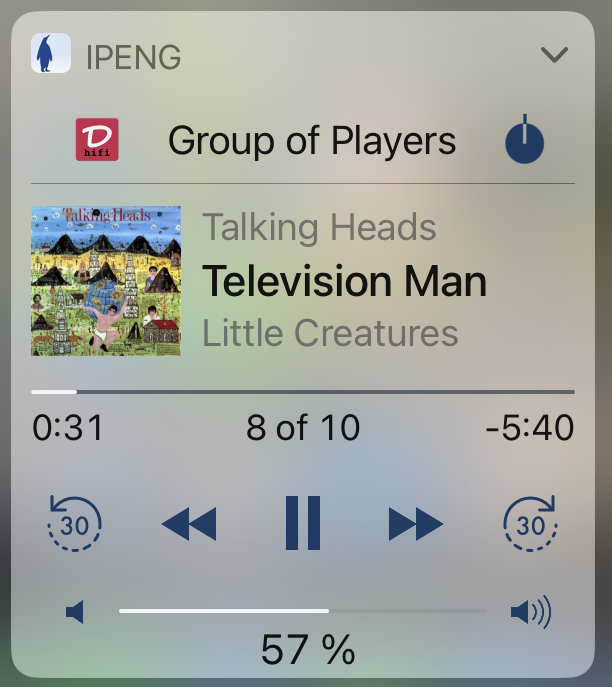

  8. Први закључак после пар секунди је да аикидо може да иде у рециклажу, сада сам сто посто сигуран да је сва нервоза и брљотина била његово масло.. Директно поредим Pavouk AD1865 и AK4493, на другом искључен дигитални атенуатор па оба појачавам софтверски преко дафилеа да би било што једноставније односно сличније.. AD свира осетно мекше, али и мање детаљно и то се јасно примети и мушким и на женским вокалима.. баса има исто, АК ипак мало контролисанији и јасно отворенији и горе и доле.. капирам да би сваки грамофонџија без грешке одабрао AD односно да би се већина конзумената сложила да је ‘музикалнији’.. После сат времена слушања мени хронично фали свежине и прецизности.. Television Man је пресудио да гасим..

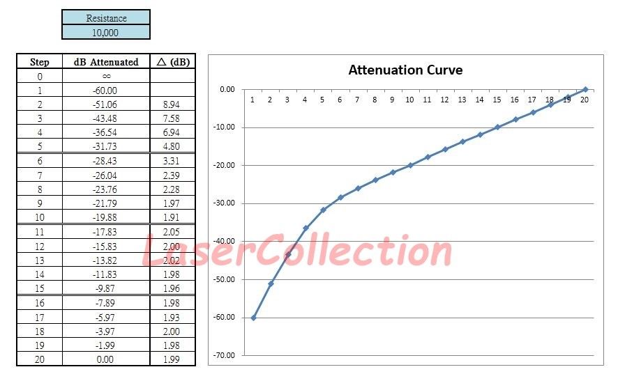

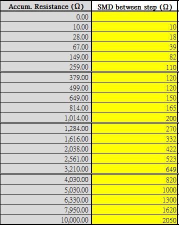

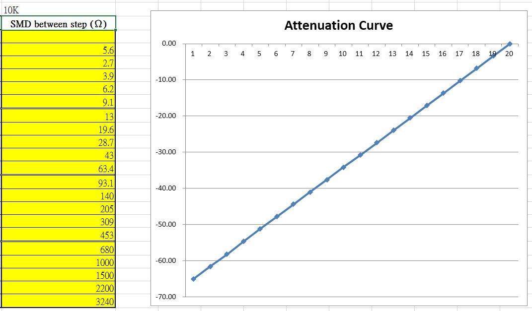

  9. Другачија је крива, старе су боље за веће снаге..
  10. Купујте из хонконга, избегавајте китајце.. DACT Type 21 Stepped Attenuator / Potentiometer 10K * D Shape Shaft * HiFi grade WWW.EBAY.COM Find many great new & used options and get the best deals for DACT Type 21 Stepped Attenuator / Potentiometer 10K * D Shape Shaft * HiFi grade at the...
