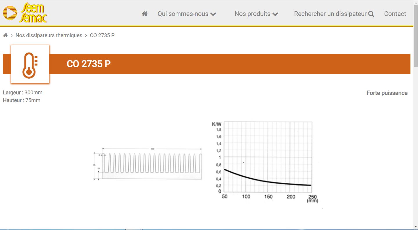

  9. Ma to je ok ali ja necu vise dubine od 300 tu je problem i nema puno izbora za kvalitetno hladjenje. Ovo sto sam zalepio co2735p postize super rezultate ali skupo.

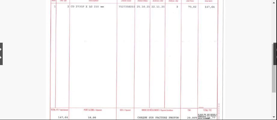

  10. To sam i predpostavio da treba vece hladnjake. Pre godinu dana sam trazio cene ovde u fr i evo sta su mi nudili.Ne bih trebalo to da pokazem ali pa sta.Nisam pristao na tu ponudu, sa pdv om.Ali kvalitetne.Zato sam kupio modushop jer bilo je jeftino. Ako neko zna gde moze da se kupi istotako dobro za manje pare neka mi javi.

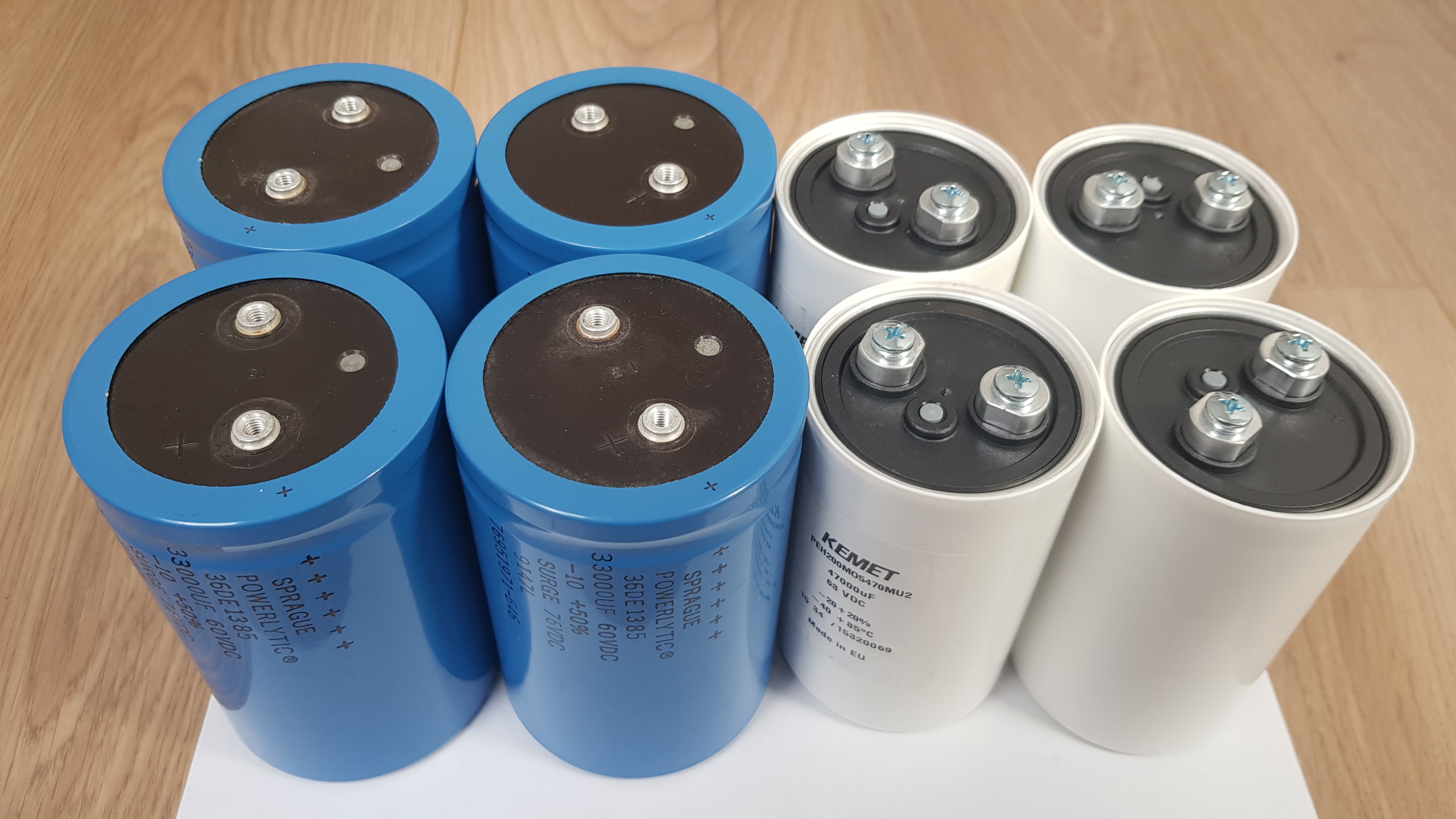

  15. Par kemeta 47 mF po kanalu kad ih vec imam, nije mi problem. Ne zelim da zauzima puno mesta ali ipak da je kvalitetno. Treba da narucim trafo 2X 36VAC i bolje sto sam pitao pre nego da kupim. Sad moje pitanje je dali ce ima promene sa ovaj izbor ako sto si zen mod predlozio ako uznem 800VA umesto 600VA cena je 65 evra i 85 evra.

  19. Da, da. I bolji Capacitor je. Onda ovi mali cekaju u red vec dugo dugo za amp. Vec sam naveo da cu da pokazem slike...
