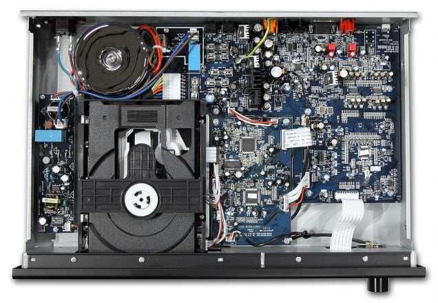

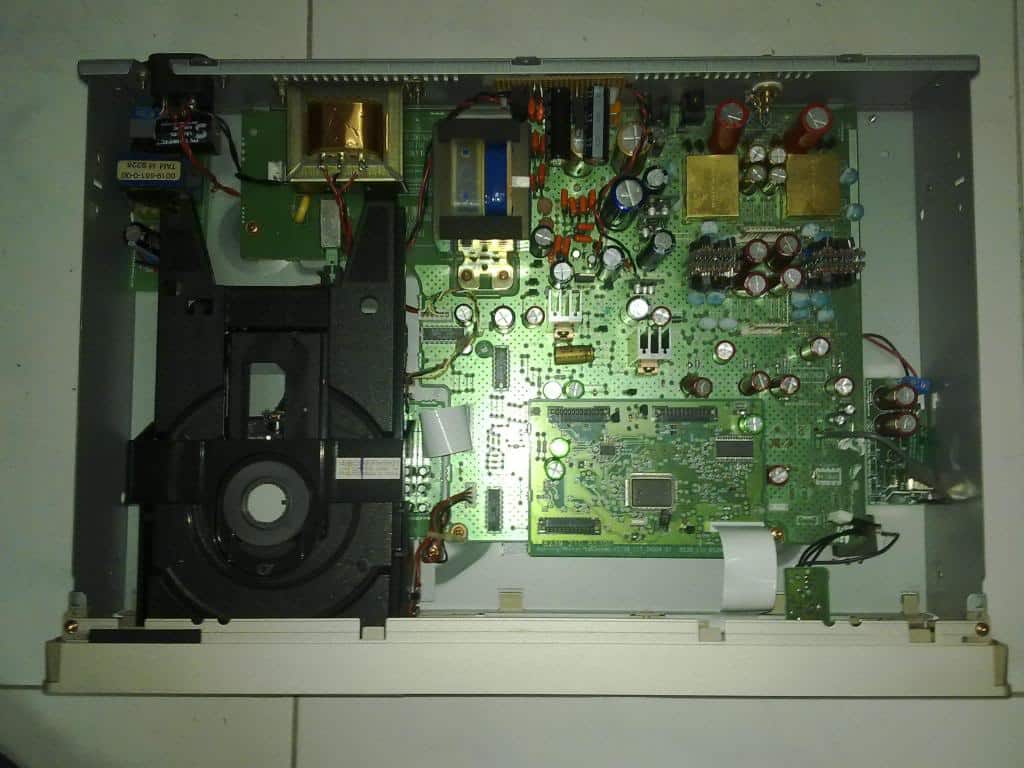

  14. Veoma, veoma smela tvrdnja... Gde ti je izvor za ove podatke u vezi s boldovanim napisom? Koji je bio ostatak sistema na osnovu kojeg se tvrdi ovo? Kao prilog evo iznutrica sva 4 plejera.
