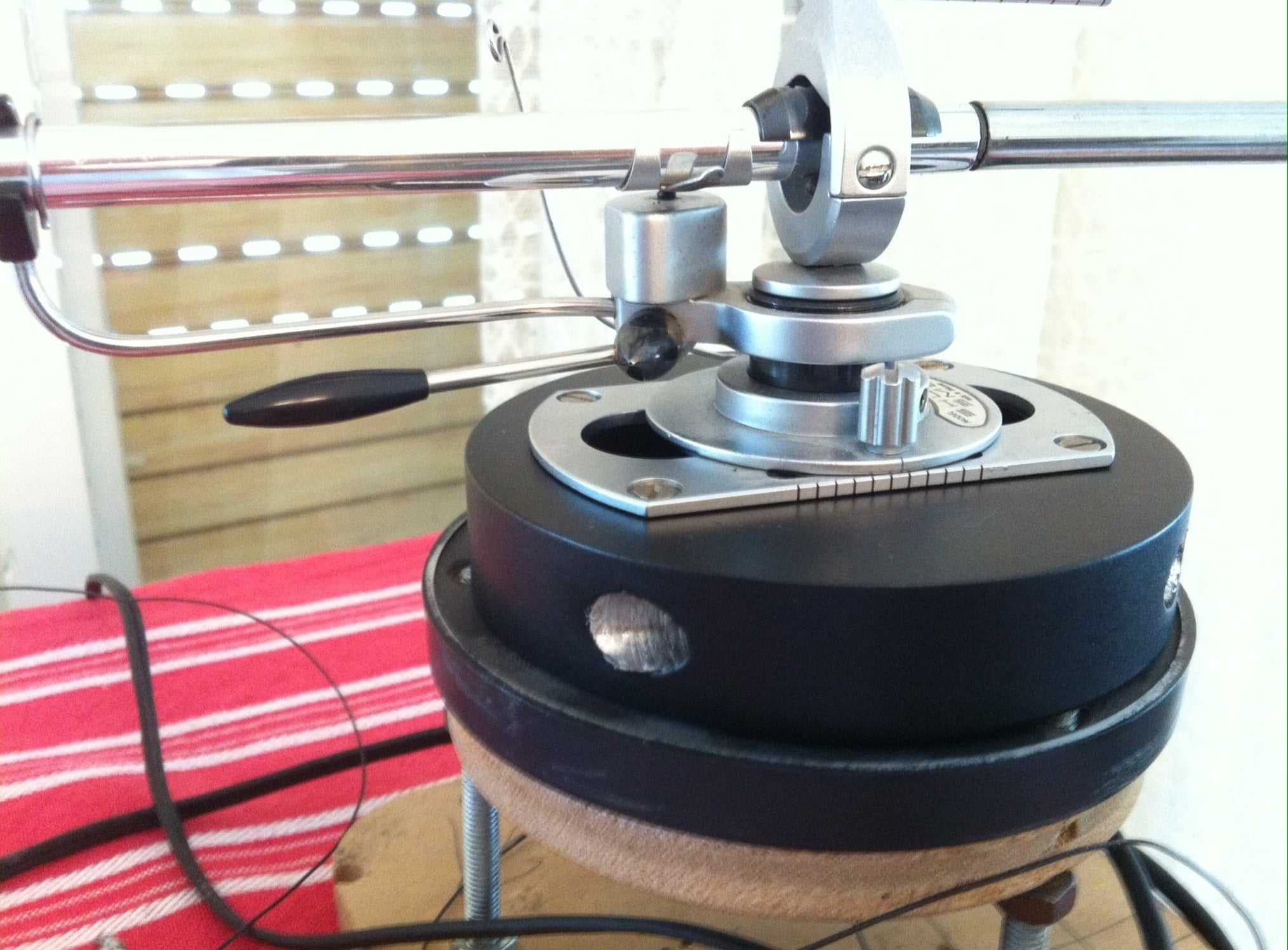

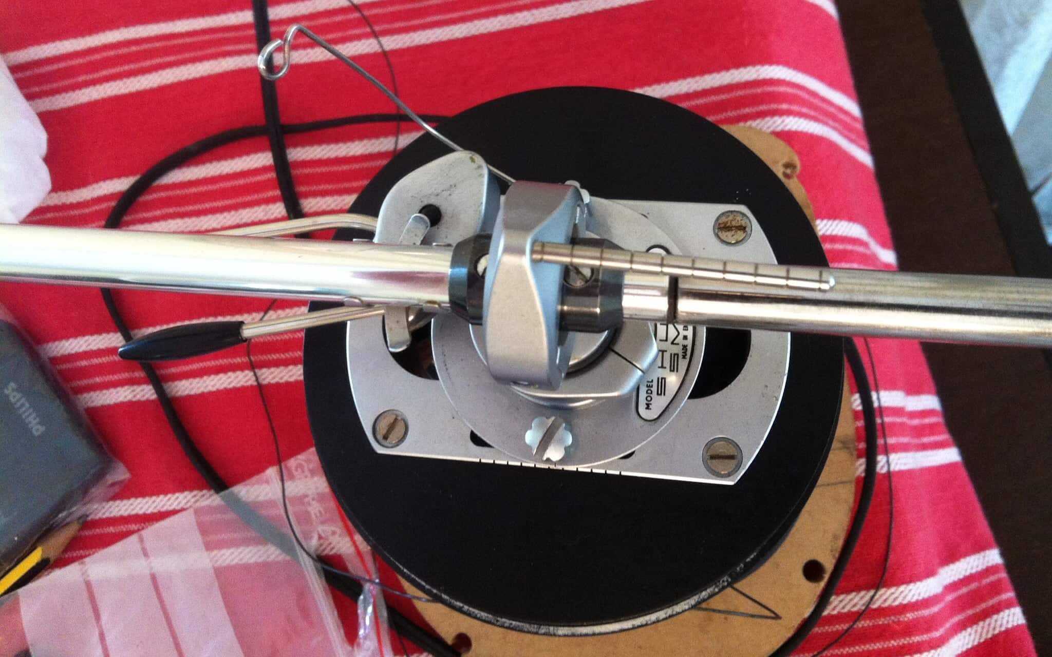

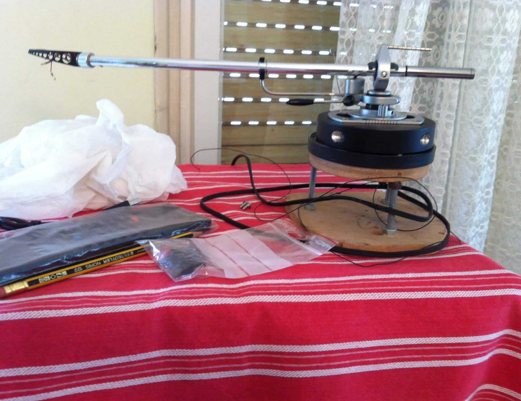

    Skinuo sam sa baze nosače za 9" ručicu i Regu RB300. Ubacio sam u bazu nosače za 12" ručicu, u toku je montaža SME 3012 , sve ide kako sam zamislio kada sam projektovao gramofon

    Gotova je platforma za SME napraviću još finger lift za headshell pa ću montirati zvučnicu

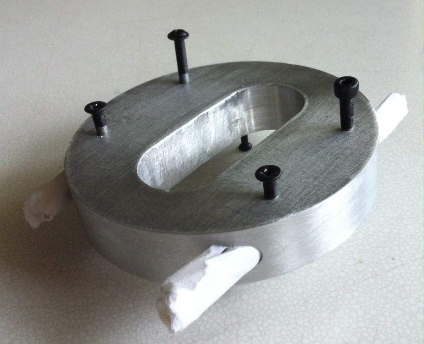

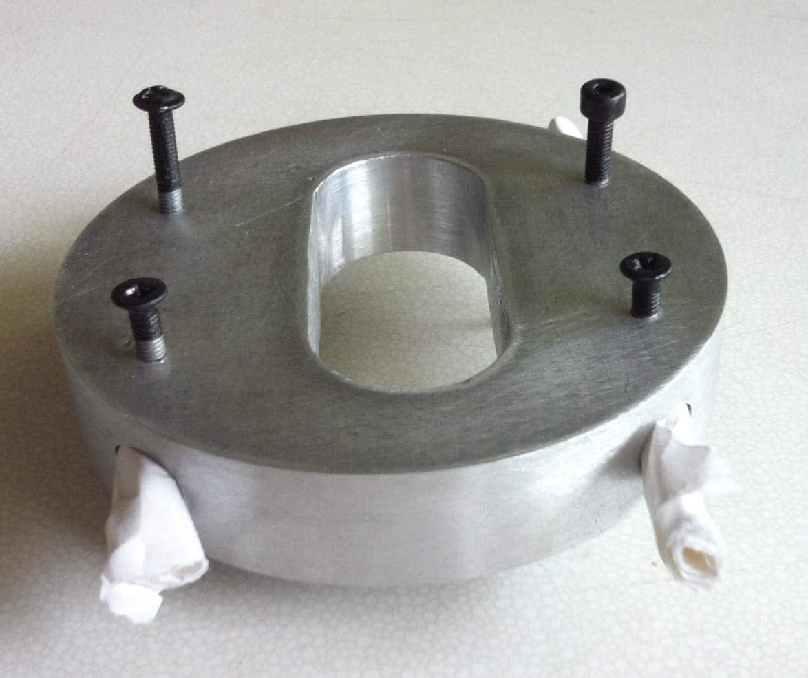

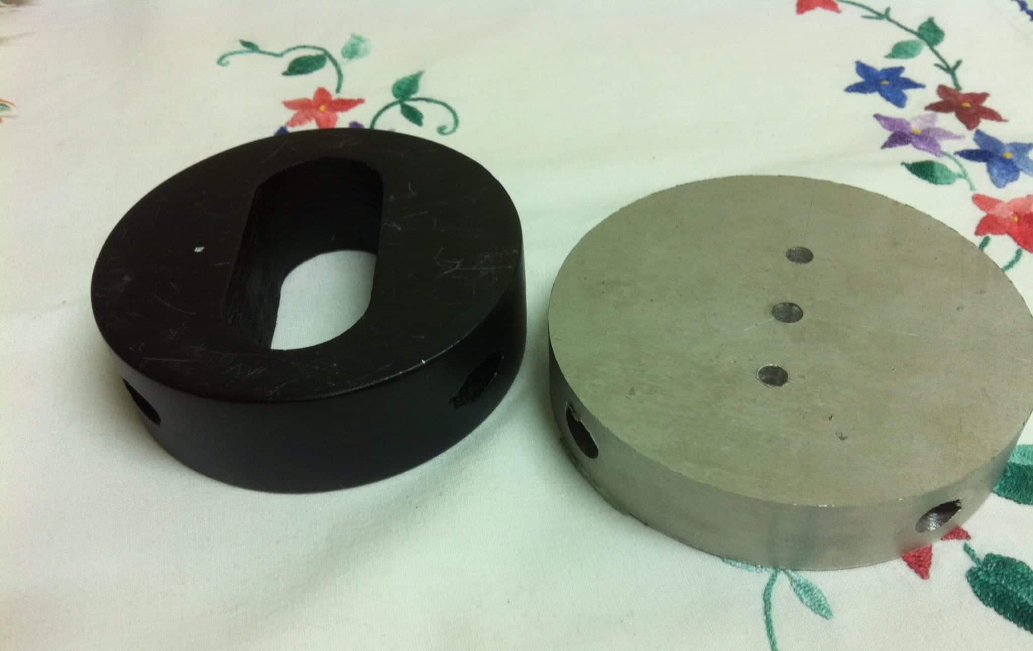

  19. Pripremio platformu za plastificiranje, ispolirao. Pre toga sam urezao navoje M3 za fiksiranje ručice i navoje M4 za fiksiranje platforme za nosače. Za koji dan montiram ručicu
  20. Završio platformu , sledi plastificiranje
  21. Započeo sam izradu platforme od 20mm debelog aluminijuma za SME 3012 ručicu , sutra ću je završiti. Radovi na strugu su gotovi, ostalo mi je rad na glodalici sa 28mm glodalom
