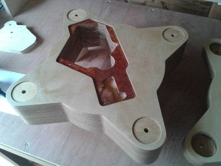

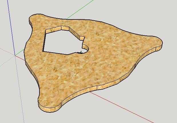

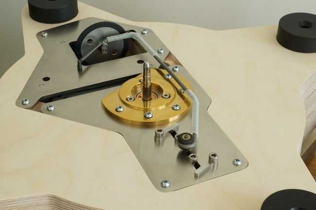

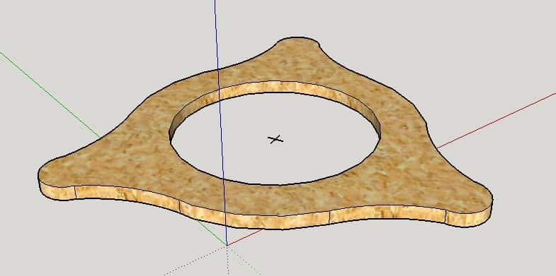

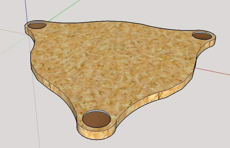

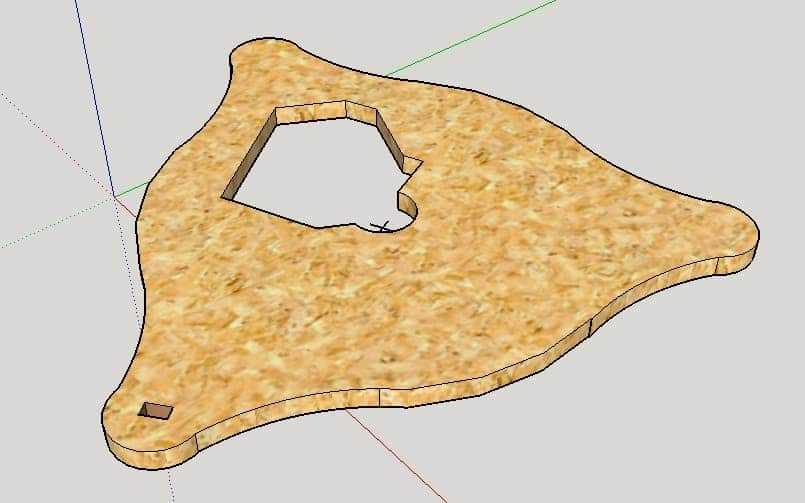

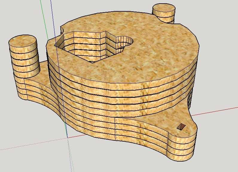

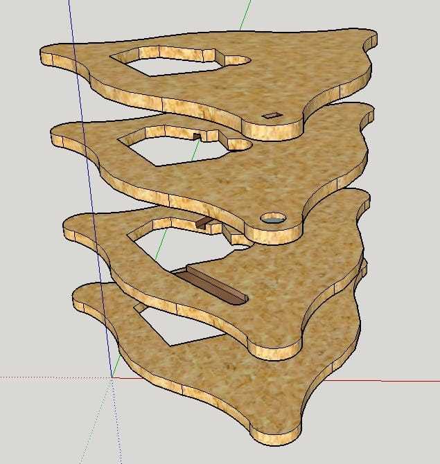

  1. Hvala! Narednih pet slojeva identicnih: I kako to do sada sve zajedno izgleda: Ostaju jos poslednja dva sloja sa usekom za idler i PTP5. Na postoljima za rucke ide jedan okrugao deo od keroka, a poslednji je nosac rucke....

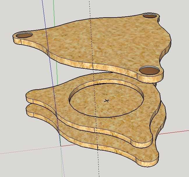

  2. Sve ovo zajedno: exploded: slepljeno: Usput, ja sam nabavio od part connections jedan solidan rocker switch, ali je nekako mali... Da li znate nekog ovde gde moze da se nabavi a da izgleda lepo i da pri tome i funkcionise kako valja?

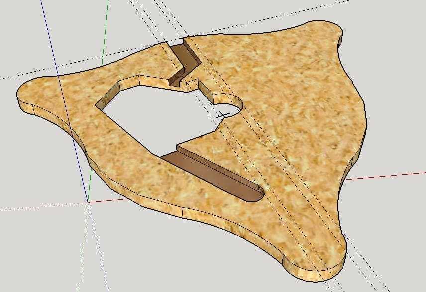

  3. Pogledacu... Da li imas telefon od tog stovarista? Ja nesto polazem nade da ce i stolar znati.... Ipak on to treba da rutira, CNCira, smirgla, lakira... Sledeci deo je donja polovina plinta: Prvi sloj (sa upustima za drzace za nozice): Od gore: od dole: Drugi sloj (sa upustima za strujni konektor i vodovima za zice) Treci sloj od gore: od dole: Cetvrti sloj (sa izvodom za on/off rocker switch).

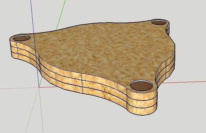

  4. Hvala Woland Mislim da cu to sve u dogovoru sa stolarom... Vidim da svugde pominje sper kao baltic birch, pa da i ja nadjem nesto slicno... Veceras sam napravio prva tri sloja pod-plintha... Modifikovao ideju od http://www.lencoheaven.net/forum/index.php?topic=15359.75 (Probacu i iste noge da nabavim...) Tri sloja, srednji ima u sredini rupu za ispunu peskom. Gornji sloj ima upuste za podnozje nozica... Nisam siguran za srednji sloj i pesak... Negde sam video da to rade, do duse sa medijapanom od gore i dole... Idemo dalje ...

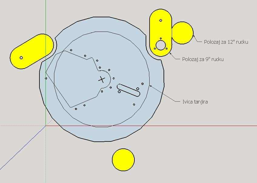

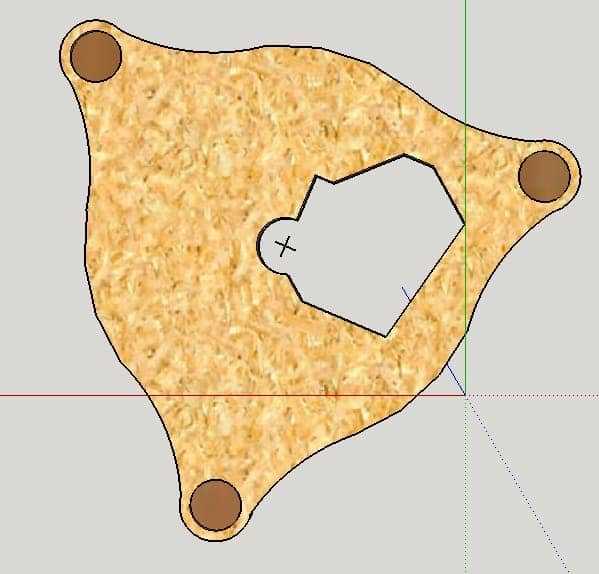

  5. Elem, trenutno mislim da sam dosao do 90% idejnog resenja Morao sam malo da zarotiram PTP. Onaj deo sto viri mi uzasno smeta, ali mislim da bih sa ovim usecanjima resio problem. Interesuje me da li bi ova druga rucka (leva) mogla imati problem sto bi bila preblizu motora? Vidim da se ljudi bas ne zale, mada verujem da postoji razlog sto je motor na najudaljenijoj tacki od zvucnice u izvornom dizajnu.... Takodje, voleo bih da cujem i neke zamerke ili dobre ideje ako ko od vas ima. 3D model se nadam da cu uraditi sutra... Plinth bi bio uradjen od recimo 7 slojeva sper ploce i gornji deo od medijapana (da mogu da oborim ivice). Uradio bih i dvoslojno postolje slicno kao i onaj lik gore. Sve ofarbano u klavir crno, noge takodje crne, rucka je vec crna. Jedino bi arm boards mozda bile bele (od kerrok-a), sve zavisi sta Branja ima od restlova za CNC obradu....

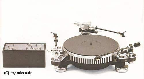

  6. Vec se par dana vrpoljim gledajuci njegov dizajn, pa sam tek danas ukapirao da on ima dupli tanjir i da nije cudo sto ne mogu da uklopim sve kako sam smislio :-). Ja bih pravio verziju sa dve rucke i da stoji na tri noge. Nesto u fazonu:

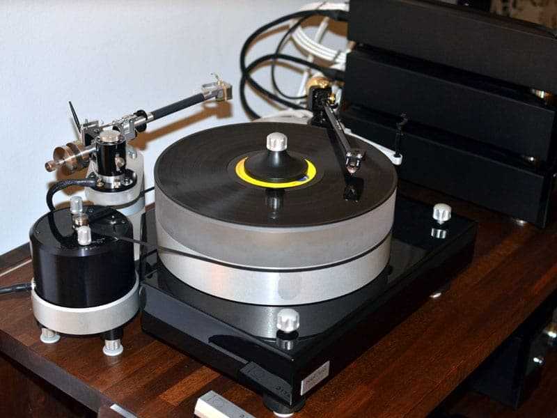

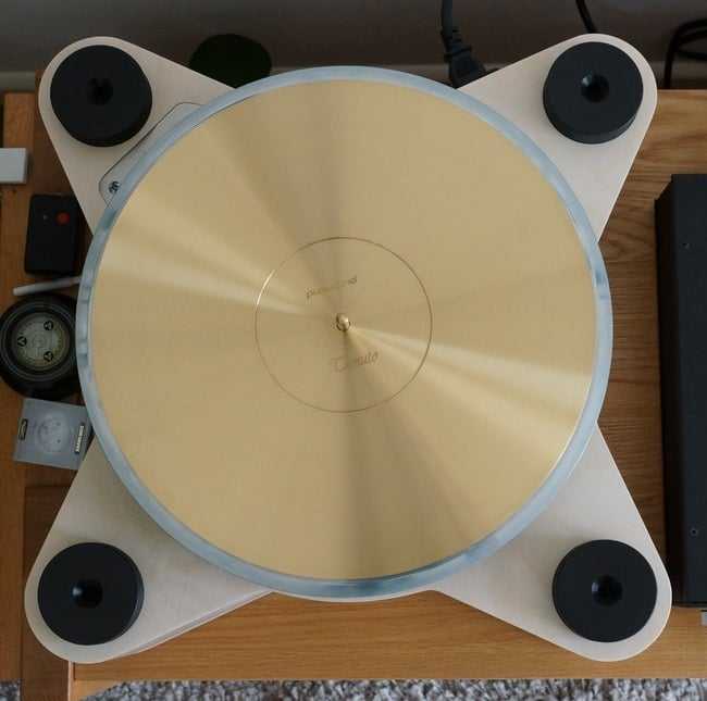

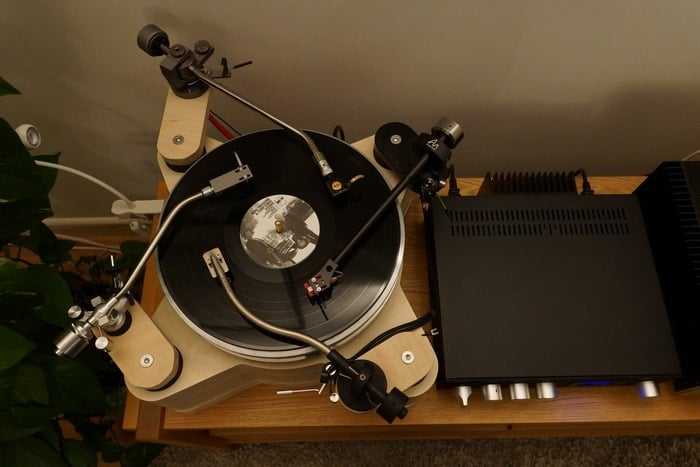

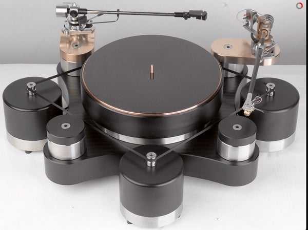

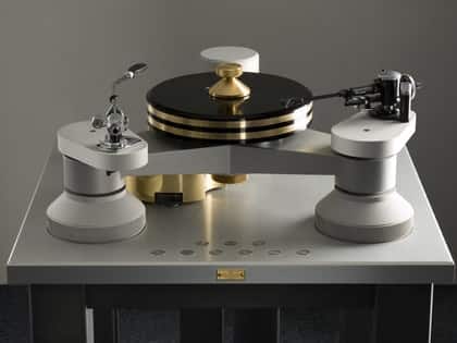

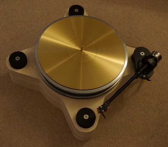

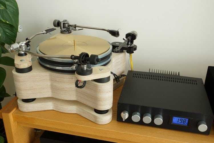

  7. Doslo vreme da nastavim svoj projekat... U medjuvremenu sam nabavio i Jelco rucku, Nagaoka glavu, furutech IEC konektor sa filtracijom i PTP5. Ostaje jos plinth i da krecemo u sklapanje. Mozda uradim i upgrade lezaja u medjuvremenu... No, predomislio sam se u vezi plinth-a. Vise mi se ne svidja ideja da napravim onu gromadu oblika kvadra od 20ak kg. Hteo bih nesto modernije, a da opet imam i funkciju, a i zelju da mogu da montiram dve rucke i da na oba mesta mogu da dodju i 9'' i 12'' rucke. Na Lenco sajtu jedan lik je napravio vrlo fin uradak koji prima 4 rucke. Kopiram ovde par njegovih slicica...

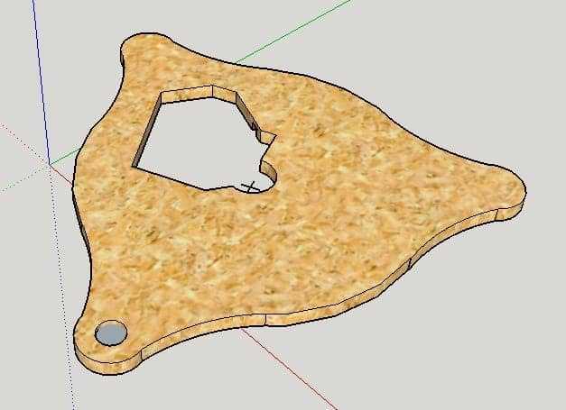

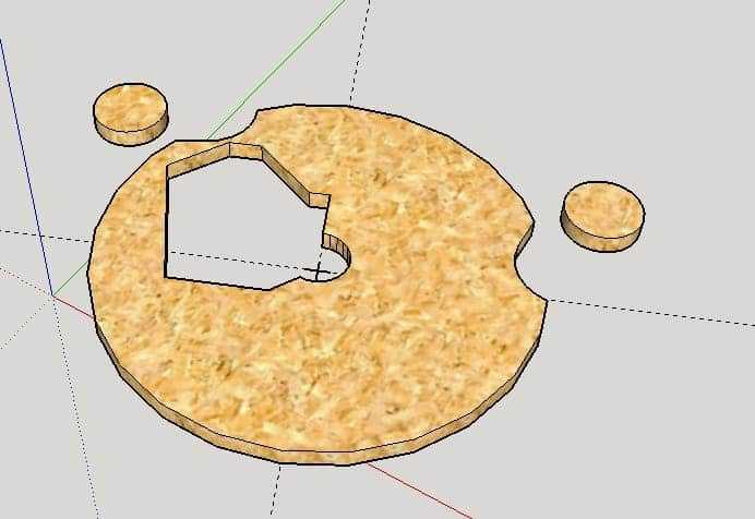

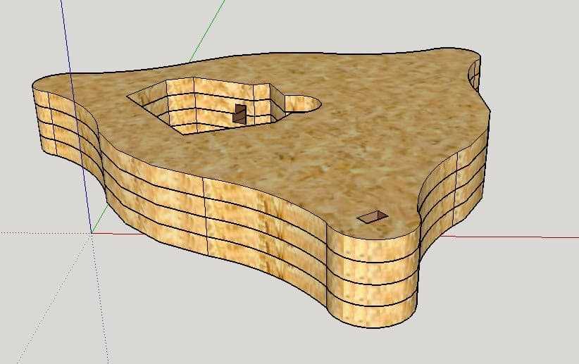

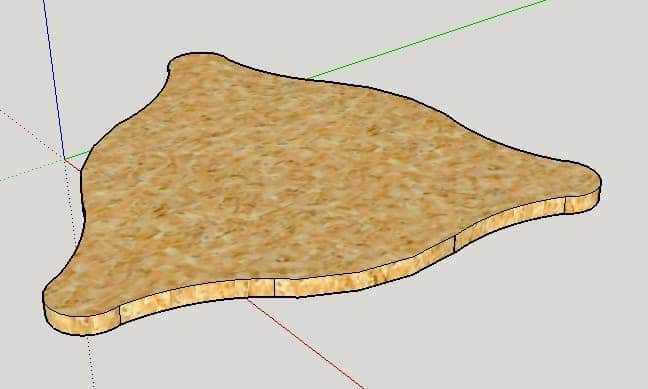

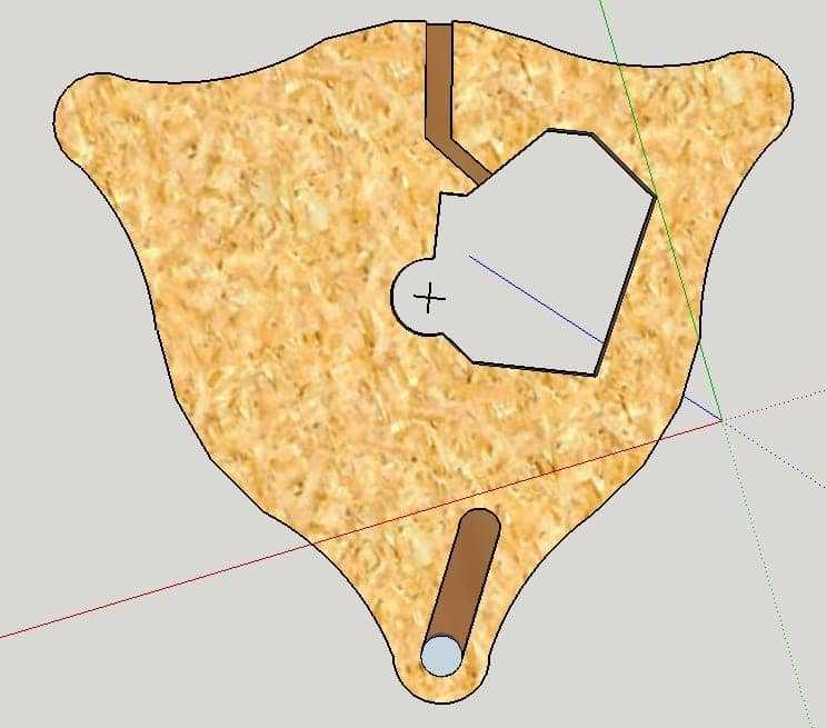

  12. Jeste. Hvala Stein! Ja sam se juce malo zezao u sketchup-u, pa ako nekom treba zakacio sam uradak... (nisu sve ivice zaobljenje - samo one znacajnije) Ideja mi je da upustim ceo PTP5 4mm u gornji sloj plinth-a, a onda ispod da ide po tom cutout planu... Usput, prva dva modela plinth-a sam morao da odbacim - viri PTP5 previse.... Nastavicu pricu u thread-u koji sam otvorio..... Hvala jos jednom! PTP5.zip
