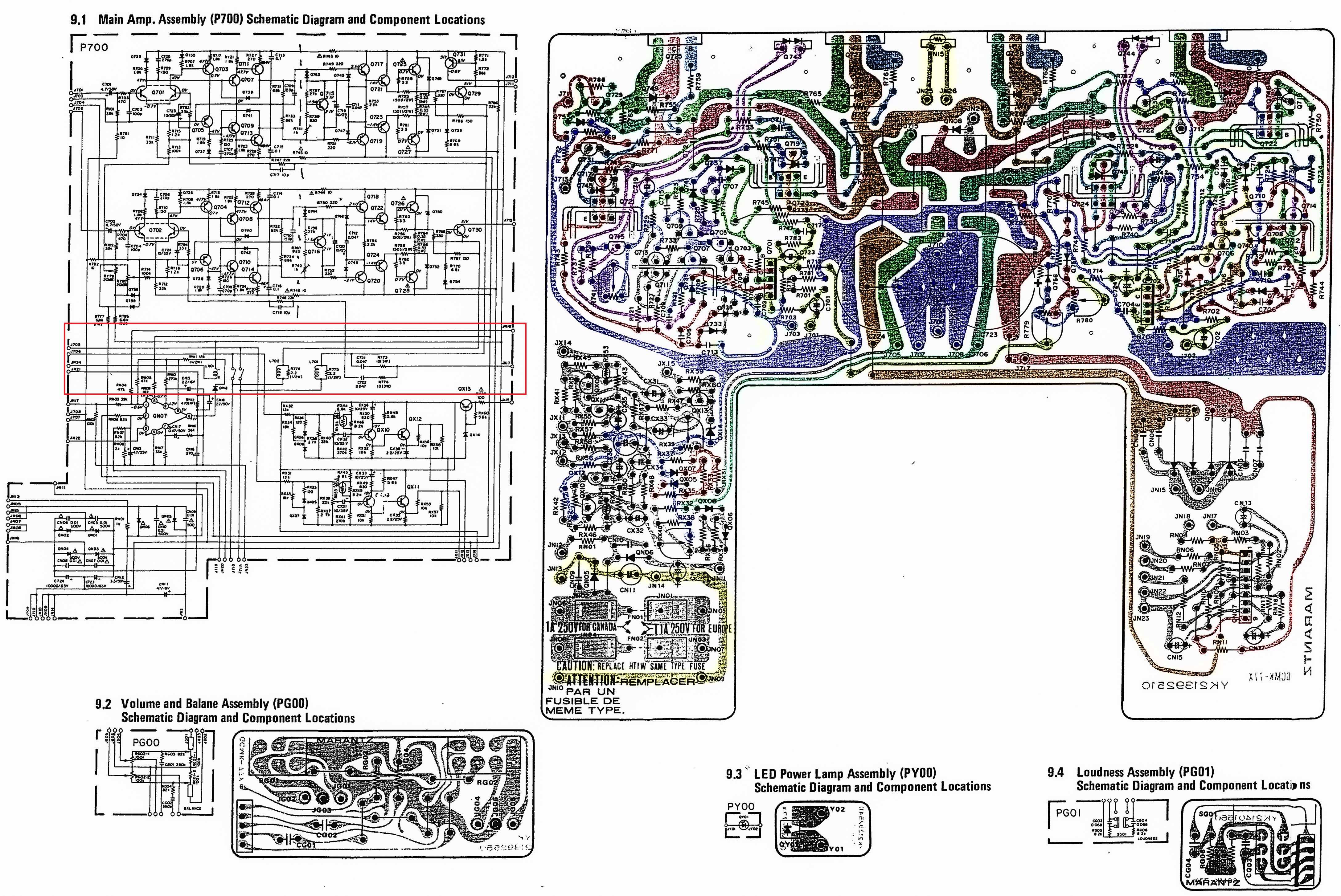

  4. Pozdrav svima. Ima li neko PCB šemu rasporeda elemenata za HSR-160 izlazno pojačalo? Ja imam električnu šemu onako polu vidljivu, a PCB na izlaznom delu je šuma zakrivljenih vodova, pa mi teže ide pronalaženje faličnog elementa. Levi kanal mi zuji tiho na oko 50 Hz i nema nikakvog drugog signala. Proverio sam pa, nadam se sve tranzistore osim ako nema negde skrivenih i ne nalazim da su neispravni. Pokušavam na šemi da označim putanju signala ali slabo mi ide zbog preglednosti. Hvala unapred. E da imam negde kod ulaza signala koji dolazi od radija nekih 9v dc. A dolazi sa izlaznog dela.

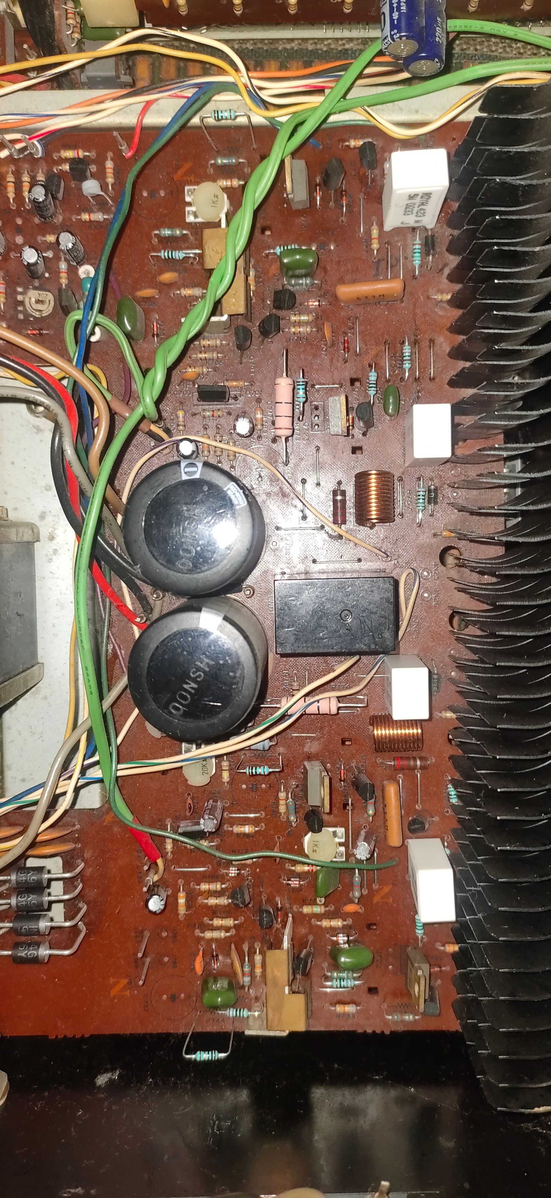

  15. Red je da podelim sa vama i dokle se stiglo sa sređivanjem ovog matorca. Posle 3 godine kiše, prašine, kokakole i sličnih đakonija, mislim da je dosta pristojno za sad. I dalje imam problem sa relejom koji reaguje na nekih 70-80% pojačanja.
