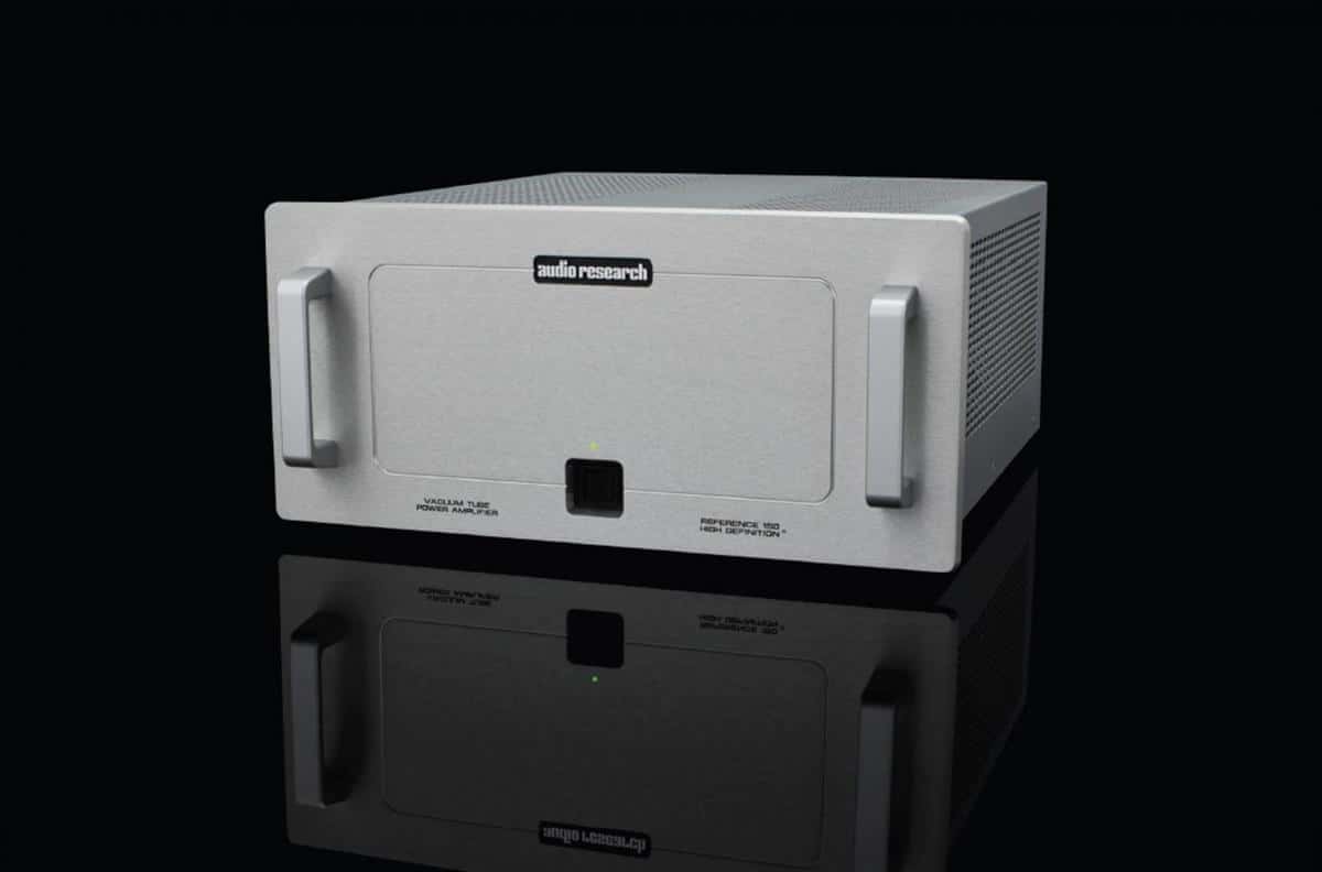

  18. E to to, baš su lijepe.Ima u NS artinvest, možda je ista firma, a i ako nema ima drugih mesta gde znam da drže ručkice.
  19. E da, vidiš nisam se setio kuhinjskih. Pogledaću, valjda ima dovoljno velikih i povoljno.
  20. Da li neko zna gde mogu da se nabave pristojne masivne aluminijumske (najbolje, ne i obavezno) ručke za uređaje?Nešto nalik ručkama sa slike.
