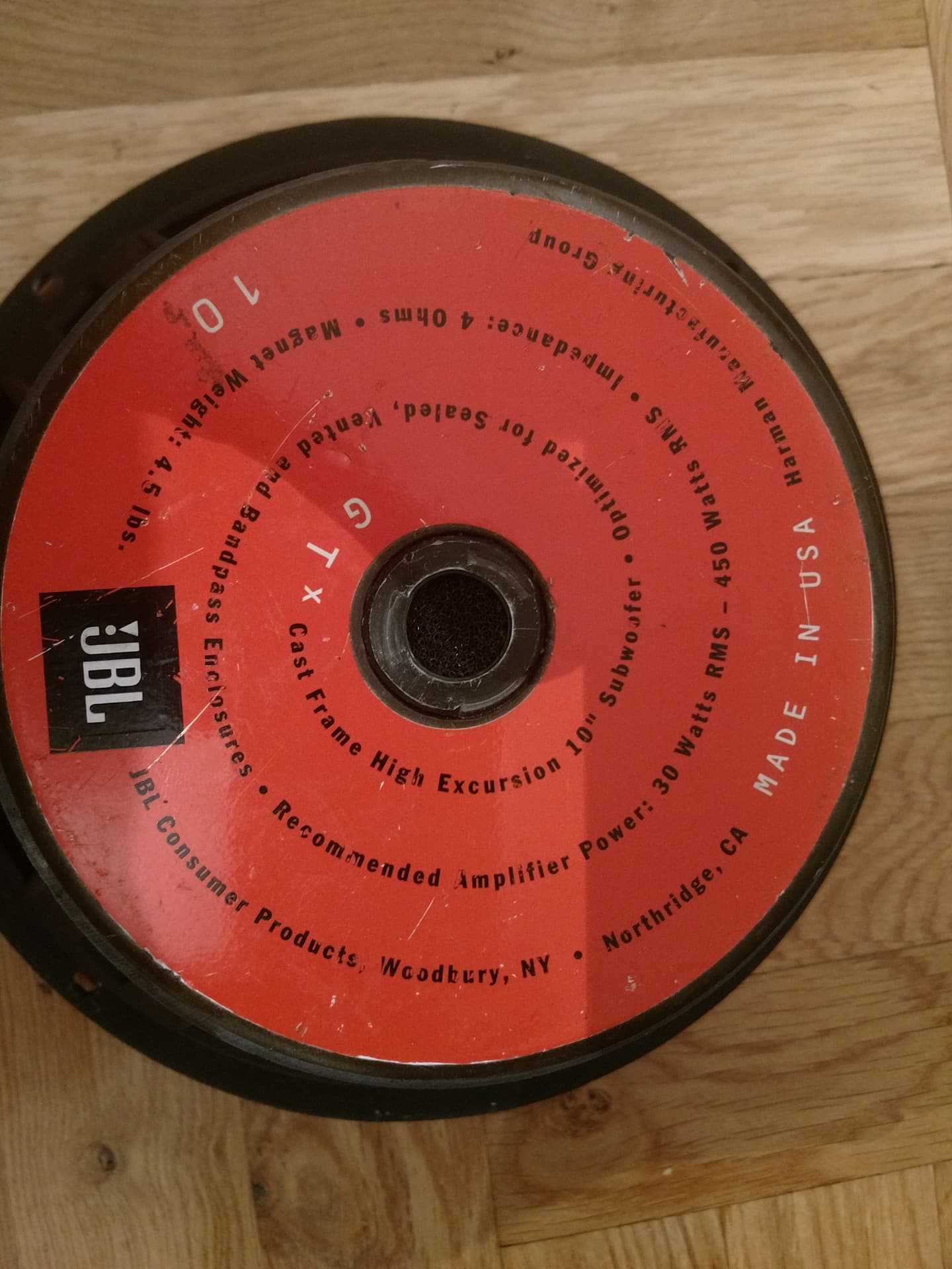

    TO E TO !!! Bar jedan deo. (Izvini moram da pitam shta si koristio kao parametre za pretragu ???) Bolje i ovo nego nishta... HVALA ! HMMM prochitah u trenu sve :-D Perfomanse zavise dosta od kutije... Videcu shta ce josh da ispliva od podataka.....

    Veliko hvala za trud, ali i to sam video, i podaci su isti kao na AVSforumu. Na samom wuferu pishe da ja je 450w RMS, i da pojachalo moze da bude maximalne snage 450W(na avs-u pishe 500w peak, 250w sinusne), tako da ja trazim i dalje(malo sam isfrustriran posle tri dana trazenja podataka, pocheo sam da da prevrcem i kamenje...)

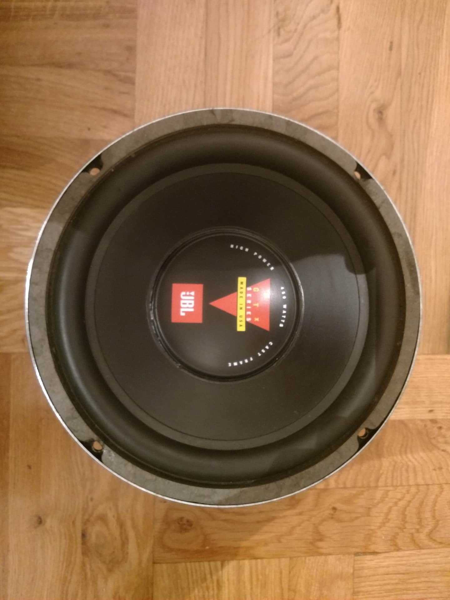

    Kupih davno ovaj zvučnik JBL GT X series 450rms 10 radi pravljenja subwoofera za kućni sistem (ono što ima da se kupi "ekvivalentno" ovo zvučniku košta Boga Oca.... a perfomanse da ne komentarišem), i pokušavam već danima da nađem karakteristike( bio sam našao kada sam ga merkao, a sada ni za lek(da znam da sam trebao da to zapišem...)) Može pomoć forumaša ??? Ono chega se secam je da moze da trpi 400w sinusne snage, ali u zatvorenoj kutiji, a samo do 100w za open baffle, i oko 200-300w za kutiju sa otvorom(u zavisnosti od otvora), ali ostalo mi je isparilo iz glave, i da vec sam video temu na AVS-u, ali to NISU podaci za ovaj subwoofer...
