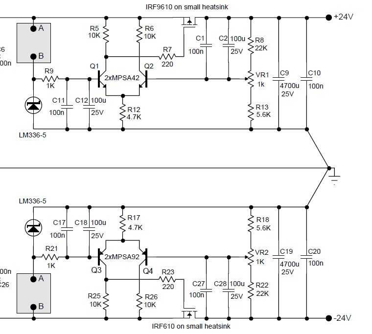

    ta verzija V3 sto su oni radili je dobra, ali Pass verzija vec neka druga dimenzija ono sto su oni uradili kao ceo projekat je odlican, samo trazi mod... ja na svom relays verziju imam ovaj reg... trebam ga doterati ns nesto sto su oni radili na front end ampa ugs sa 30VDC, koji se meni cini da je isti reg, samo sa nekim izmenama.
  4. shonne
    JC-80, UGS
    ne sad, kad dodje vreme za to. Tad cu da te maltretiram. Francuzi su radili sa 24vdc i odatle mi osnova dok ovaj v6 pass radi na 32vdc, pa bih to ubuduce promenio. Samo da vidim sta i kako sve. Ovo verujem da moze, ostaje reg u preamp da vidim kako da resim

    @Zen Mod da li ovo moze da radi na vecoj voltazi nego sto je projektovano, 24vdc, a treba 32vdc?
