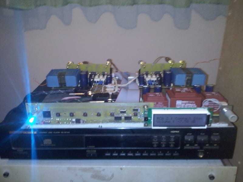

    X150.5
    Ne cini se da su menjani jfets. Ostaje tako kako je. Nema promene, stabilan je sa ovim vrednostima. Kada bude dolazio u Srbiju neka ga donosi na detaljno gledanje.
  14. shonne
    X150.5
    Ova starija verzija bi trebalo da ima veci napon na ugs u odnosu na novije verzije sa ugs5 modulima...neki nfo saznao.
  15. shonne
    X150.5
    Ako se negde ne gresi...ovo se izmerilo na modulima... Izmereno u odnosu na gnd 42,1V i 42,4V
  16. shonne
    X150.5
    Kad se pocelo, ovo su ocitavanja bila za bias...skroz nepodeseno. Neko se igrao definitivno.
  17. shonne
    X150.5
    Sliku sam stavio misleci na to da su ljudi mozda vec imali problem sa tim, pa menjali na multi turn. Samo toliko, nsta drugo
  18. shonne
    X150.5
    Pitam ovo za na absolute, jer prijatelji koji se nesto razumeju u elektroniku u utorak se vracaju, a prjatelj u Sloveniju ostaje sa svojim ampom i sumnjam da nece da ga ukljucuje, vec zapravo ce da ga 'ganja'.
  19. shonne
    X150.5
    Ne na konkretnom primerku koji je iz Slovenije, ova zadnja slika je sa net. Znaci za UGS moduli ide 500R, ako bude bilo problem da se na pozitivnoj grani stavi trimer od 1K? Danas su slavili i umorni su. Ostaje sutra da se provere naponi na UGS da li su simetricni, za sve ostalo tamo nema uslova vec kad bude dolazio u Srbiju ce u neku radionicu. Ono sto su mi rekli da su zakacili amp na kutije i da se bolje cuje. Kako ne bi, jer na sorce otporima je bilo 40mV a sad je 120mV. Bias zapravo kakav treba da bude. Ono sto me jos interesuje, da li sa povecanim absolute offsetom moze nesto da se desi ili amp samo ce ranije da klipuje? Taj deo mi je nepoznat.
  20. shonne
    X150.5
    Danas bio praznik pa se malo slavilo i nista oko ampa. Ovo je slika sa net-a, neko je vec radio na ovom modelu refresh.
  21. shonne
    X150.5
    Ne mogu ja da uticem sta ce da radi drugar. Nema uslova u Sloveniju za nesto vise, proverice se napon na ulaz u UGS moduli i to je to.
  22. shonne
    X150.5
    Drugi kanal je slican. Relative offset ka zvucnicima je 4mV... Absolute offset izlaz zvucnika ka gnd je 6,5V
  23. shonne
    X150.5
    Za absolute offset trim vise ne moze da se pomera, do kraja je...
  24. shonne
    X150.5
    Ovako stoki situavija... Bias je na 120mV na otpornicima, stabilan. Relative offset koga vide zvucnici je 0,2mV i on je stabilan. Absolute offset izlaz sa zvucnik prema gnd je 13,22V
