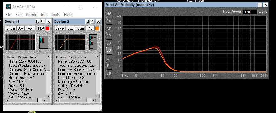

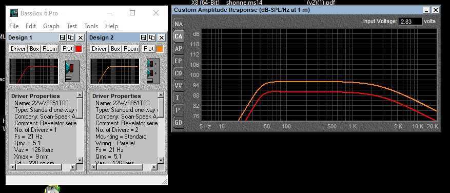

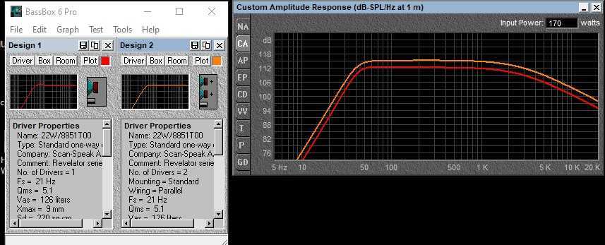

  9. Nije plan sub...vec dva identicna. Povecavam dinamiku, bass...vise db, mozda uspem i realnih 90db da izvucem. Niske frek me toliko uopste ne interesuju, 35hz je meni sasvim dovoljno. Hypex, to je vec podrucje gde cu morati da vidim sta i kako...nudi mnoge mogucnosti preko soft, ne samo rez...to mi se svidja, polako prelazim u domen komp, a ne samo elektronika. DAC pa sad ovo,... Nek je zdravlje. [emoji846]

  13. Necu to da koristim. Arta, Holm, Lspcad, Ljig, LM kao amp ce da bude, mozda virtu...sirotinjski [emoji16][emoji123]DATS je pokojni Jeff mnogo hvalio. Jeff nije bio zezancija, znao je sta radi. Koliko sam cuo sad ppstoji i V3. Uzecu za pocetak jedan par Visaton drajvera da se ucim merenju, ako nista ne pomaze od ovih alatki, mozda odresim kesu za DATS, ali cisto sumnjam. Cuo sam mnogo lepih stvari o njima [emoji846] Kad si vec tu...moja kutija je uvek imala vise namenu, kako je vreme prolazilo time alignment, pa sad u buducnost hocu dva drajvera. Trenutno mi je bass u 40 litra, odvojen od ukupne zapremine 60L. Optimalno za ovaj drajver tj njih 2 komada je 60 litra u BR zapremini... Kako bi ti resio drugi drajver na baffle postojeci...u krajnjem slucaju mozda bude i novi baffle, naravno ne cela kutija [emoji846]
  14. malo razmisljam unapred, ubijam vreme i crtam projekciju za buduce poslove. jedan naspram dva drajvera...
