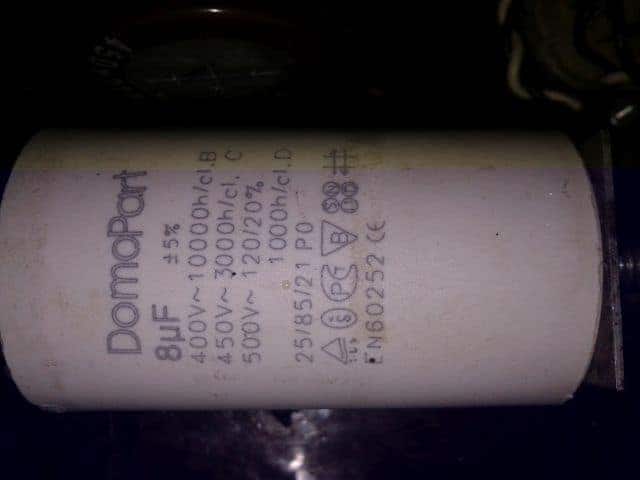

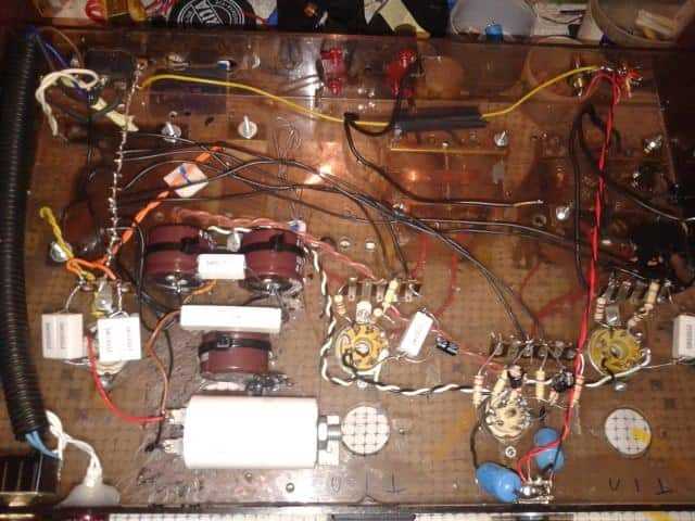

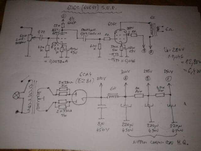

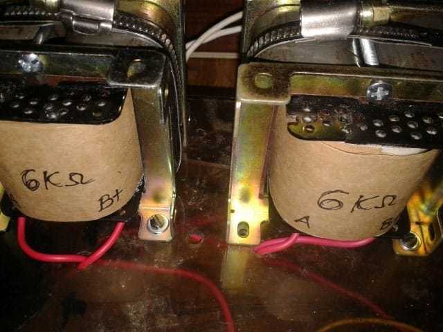

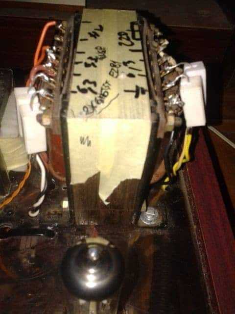

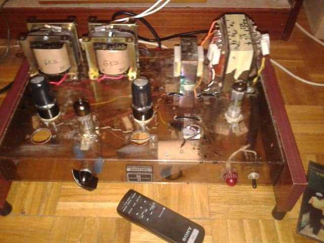

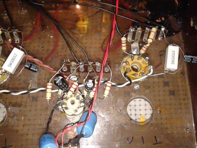

чика-Брка Napisano Avgust 25, 2016 Share #1 Napisano Avgust 25, 2016 prekljuce stigli trafoi, 16 kvadrata, 6K / 8 ohm. pocastio sam sebe, jer nisam skoro nista sebi radio od svetlecih uredjaja. prethodno je na "eksperimentalnoj sasiji" bio 807 S.E.P., sad je 6P6S (6V6GT) S.E.P. frekventni opseg izlaznih trafoa je fantstican, idu ispod 20Hz i iznad 20kHz. odlicno. ovog puta sam izbacio meni omiljene ruske P.I.O. i iz napajanja (kao prvi) i za interstage. za prvi u napajanju koristim 8uF 450V AC motor run, a za interstage Panasonic 0,47uF 275V x2. zvuk je odlican, nema suma a nema ni bruma. nema jednosmernog grejanja ni dizanja jednog kraja grejanja na potencijal. ovog puta sto zbog cene, sto zbog nedostatka pomocnog trafoa 5V, nisam koristio direktno grejane ispravljacice, meni omiljene 5V4G (GA). koristio sam nepravedno i nezasluzeno zapostavljenu 6CA4 - EZ81. imam neku kolicinu, a i mrezni trafo ima dovoljno izvoda za lampe - posebno za 2x 6P6S (6V6GT), posebno za 6N6P i posebno za EZ81. u originalu se koristio u Iskra PP pojacalu sa 1x EF86, 2X ECC83, 2x EL84 i EZ81. sve u svemu, nije $$$ a zvuk je fenomenalan a snage na pretek (6,4W na 97dB vise nego dovoljno). ko je ljubitelj svetlecih uredjaja, a nije mu Zarkovo daleko, moze da svrati i poslusa. Okibokis je reagovao/la na ovo 1 Link to comment Podeli na ovim sajtovima More sharing options...

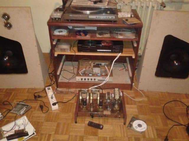

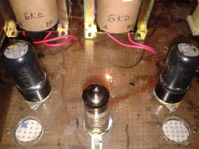

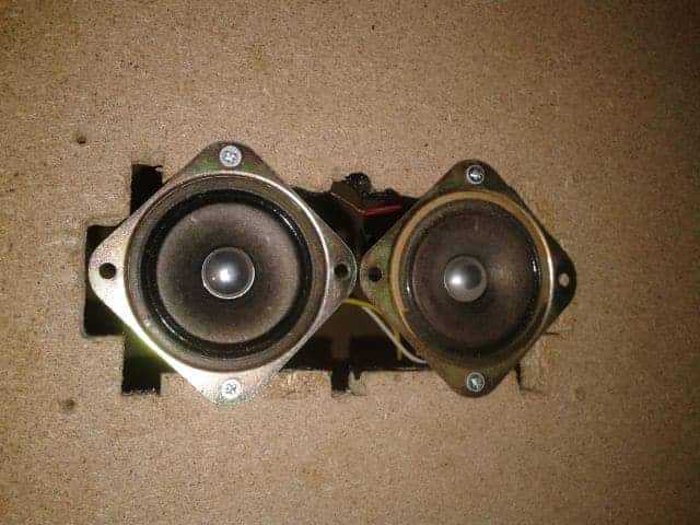

чика-Брка Napisano Avgust 25, 2016 Autor Share #2 Napisano Avgust 25, 2016 jos slika. na slikama Yamaha se vidi da su Fountek riboni zamenjeni sa 2x papir alnico po panelu. bolji zvuk i najvaznije neneporan. Okibokis and Zflazar je reagovao/la na ovo 2 Link to comment Podeli na ovim sajtovima More sharing options...

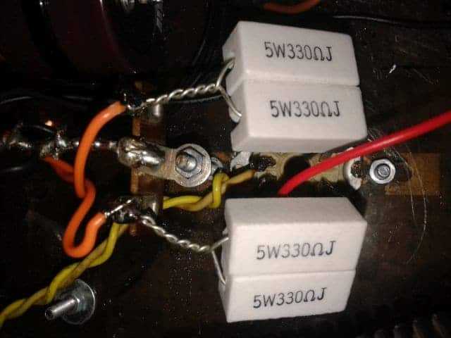

vladd Napisano Avgust 25, 2016 Share #6 Napisano Avgust 25, 2016 150 oma na anodu moralo zbog silnih kondova? Da doturim ja neke 6080 da se uradi krsten ispravljac, ili je jednostavnost cilj? Link to comment Podeli na ovim sajtovima More sharing options...

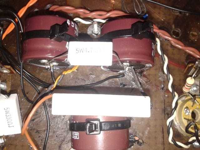

чика-Брка Napisano Avgust 26, 2016 Autor Share #7 Napisano Avgust 26, 2016 150 oma - tako pise u vademekumu i datasitu za EZ81. ja sam uvek bio i bicu za old school. ljudi u vecini slucajeva ne stavljaju Rt otpornike na ispravljacicu. ja stavljam obavezno. sto se tice kondova, ne treba zaista 3x po 220uF ali ti su se nasli. smanjicu kad stignem sa 3x po 100uF. bice sasvim dovoljno. ispravljac - 100mA je potrosnja, tako da nista specijalno nije neophodno. ako nadjes slobodnog vremena svrati da poslusas. Okibokis je reagovao/la na ovo 1 Link to comment Podeli na ovim sajtovima More sharing options...

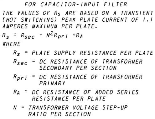

Zen Mod Napisano Avgust 26, 2016 Share #8 Napisano Avgust 26, 2016 datasheet daje (obicno u vidu grafa) minimalnu impedansu trafoa kao izvora , racunajuci i na vrednost konda u katodi , ako se upotrebljava filter sa kapacitetnim ulazom u starostavnim knjigama su date i formule za proracun impedanse trafoa , te - ako je ista manja od propisane za cev , razlika se nadoknadjuje otporima u anodi moze i odokativno , ali obicno se zavrsi sa prevelikom vrednoscu Link to comment Podeli na ovim sajtovima More sharing options...
чика-Брка Napisano Avgust 26, 2016 Autor Share #9 Napisano Avgust 26, 2016 trenutno mi je baterija na granici. to jest Qa od 6P6S - 12,8W od dozvoljenih 13,5W. tako da EZ81 ce otpasti u bliskoj buducnosti zbog premalog voltage drop-a. ici ce 100% sigurno 5V4G ili GA, ima malko veci voltage drop - taman da upasujem da Qa bude 12W. ce vidimo. imam 5V4G 2 kom., 5V4GA 2 kom. i jednu 5Z4G - taman do penzije. Okibokis je reagovao/la na ovo 1 Link to comment Podeli na ovim sajtovima More sharing options...

ZZZ Napisano Avgust 31, 2016 Share #11 Napisano Avgust 31, 2016 On 26.8.2016. at 0:29 PM, Zen Mod said: datasheet daje (obicno u vidu grafa) minimalnu impedansu trafoa kao izvora , racunajuci i na vrednost konda u katodi , ako se upotrebljava filter sa kapacitetnim ulazom u starostavnim knjigama su date i formule za proracun impedanse trafoa , te - ako je ista manja od propisane za cev , razlika se nadoknadjuje otporima u anodi moze i odokativno , ali obicno se zavrsi sa prevelikom vrednoscu Jeste, u vecini slucajeva nisu potrebni otpori na anodama posto je rezultat po racunu vece vrednosti od preporucenog u datasheetu. primer za izracunavanje sam skoro video u pDFu za 6X4 ispravljacicu, a ima ga i na drugim mestima... po ovim formulama proveriti za trafo i ispravljacicu koja se koristi, za C input ispravljac Link to comment Podeli na ovim sajtovima More sharing options...
