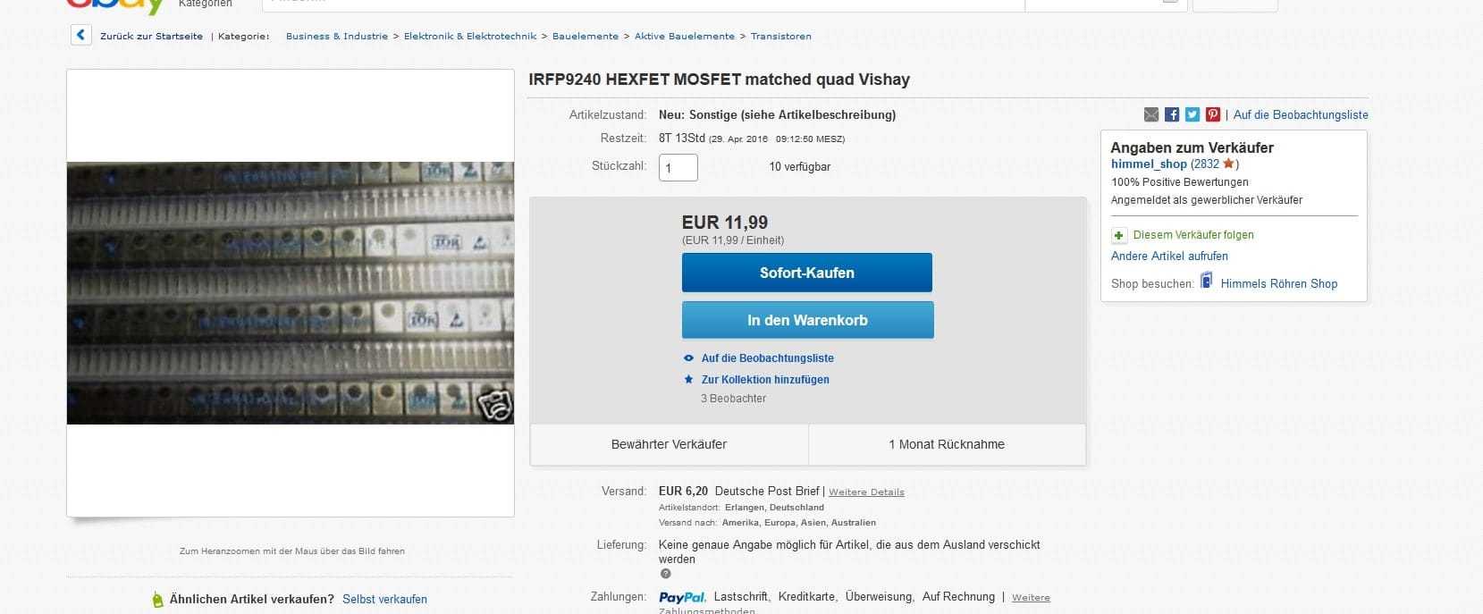

guja011 Napisano April 20, 2016 Share #6 Napisano April 20, 2016 a šta, ovo jezivo skupo? http://www.ebay.de/itm/182072059570http://www.ebay.de/itm/371582276752 Link to comment Podeli na ovim sajtovima More sharing options...
Zen Mod Napisano April 20, 2016 Share #7 Napisano April 20, 2016 njemu verovatno trebaju matched quinteti ili cak zehner-i Link to comment Podeli na ovim sajtovima More sharing options...
guja011 Napisano April 20, 2016 Share #8 Napisano April 20, 2016 pa mali djokica na ebaji kaže da mu parenje i većeg broja nije problem.. piše sitno u txtu Link to comment Podeli na ovim sajtovima More sharing options...
guja011 Napisano April 20, 2016 Share #9 Napisano April 20, 2016 u kranjem slučaju ako neko to "pari" , onda ne treba juriti 50 komada iz batcha, već samo uparene komplete, bez ostatka moguće neuparljivih, bar ne na bliske vrednosti.. ma, bokijeve pare, njegovi i izbor, ja ovo naveo kao jednu mogućnost.. Link to comment Podeli na ovim sajtovima More sharing options...

shonne Napisano April 20, 2016 Share #11 Napisano April 20, 2016 gujino...isto je i za IRFP240...ovo nije lose, sigurno ima opcija i za 10 komada, treba videti... Es ist möglich auch andere Stückzahlen zu bestellen 8, 16, usw. sto u prevodu... Moguće je naručiti i druge brojeve 8, 16, itd Link to comment Podeli na ovim sajtovima More sharing options...
Aleks Napisano April 20, 2016 Share #12 Napisano April 20, 2016 Nzm bre mi malo i preterujemo sa tim uparivanjem, mora na drugu decimalu, ista serija, itd... Lepo rekao Nelson: Matching within 0.2V will work, and 0.1V is even better. Od 12 tranzistora iz MG-a kupljenih random, svi bili u granicama 0.2, po 4-5 kom u granicama 0.1 Za to sto pravis treba ti 8 grupa po 10, uparenih u grupi na 0.1. Mislim da to nije tesko postici i kada se nabavi na svakoj "trafici duhana". Pa vidi kod Silkena, prosli put ti je izasao u susret. Link to comment Podeli na ovim sajtovima More sharing options...
