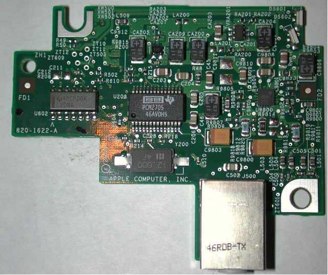

Wireless, power, housing i audio.
Postavljena slika
Obratimo pažnju na audio deo. USB konvertor DAC PCM2705. Wireless prenosi USB koji se zatim prosledjuje BBu radi konverzije. Very clever.

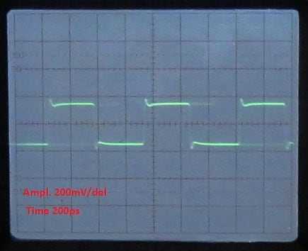

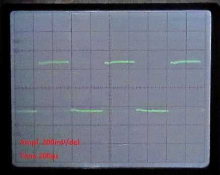

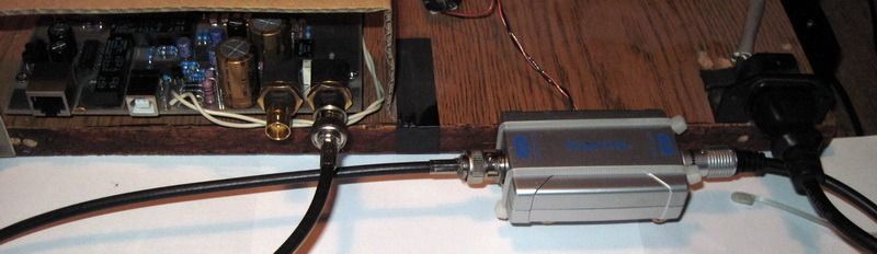

Apple Airport povezan na DAC. Značajan napredak u zvuku. Poboljšana dinamika i samim tim detalji su izraženiji. Ceo zvuk je življi i raspevaniji.
Moram da testiram na još materijala da ocenim prostornost .

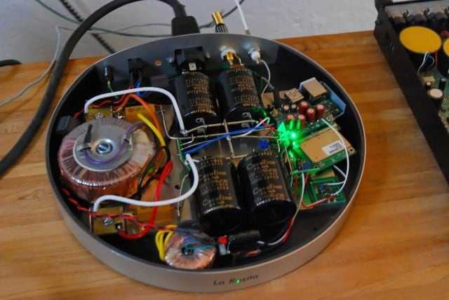

Evo još jednog "jagnjeta"
AirPort postaje ozbiljan igrač koji ulazi u HighEnd vode
http://www.larosita....g=en&id=accueil

Stare verzije su wireless n i imaju PCM2705 USB DAC a nove verzije su wireless g i imaju CS4344 DAC u sebi. Eno ga na slici ( 8 pinski blizu sredine slike)
Zašto je to važno? Pa onda može da podrži 24 bitni HR. ne preko iTunesa jer podržava samo 16bita već preko AirFoila.
E sad pitanje za forumaše:
kako odrediti koja je verzija AirPorta, n ili g? ( Odnosno koji je DAC u njemu) Po natpisima na njemu ne kapiram ništa.

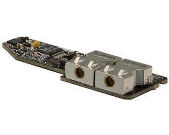

Pločica na kojoj je DAC, izuzev ona dva mala čipa, prilično podseća na ono što ja pokušavam da uradim sa PCM2704...
(da ne okrećete stranice):
... ako bih uspeo da provalim ulogu malih čipova, ako su oni isključivo u nekoj funkciji u samom DAC-u onda kompletna pcb može da se zameni bilo čime što može da konvertuje USB u I2S (npr. PCM2706/07) i time se stvara mogućnost upotrebe nekog kvalitetnijeg DA konvertora.

Pogledaj porukuZZZ, za 31 January 2012 - 15:59, kaže:
Cudno mi je da tu nisu postavili fenomenalni dac malo poznate firme koji inace
(a mozda ne vise..?) ugradjuju u mac mini i MacBookPro modele.
Nigde ne mogu da pronađem o kojem čipu je reč. Na ovoj slici audio board-a izgleda kao Realtek:

Pogledaj porukuprophet, za 17 May 2012 - 08:04, kaže:
Da, izgleda da je u pitanju Realtek ALC885:
Postavljena slika
Realtek ALC889 kod mene na matičnoj radi zaista pristojno, ali je miljama daleko od ozbiljnije zvučne tipa RME a da ne govorimo o DAC-u sa Wolfson-ima koji si napravio.
