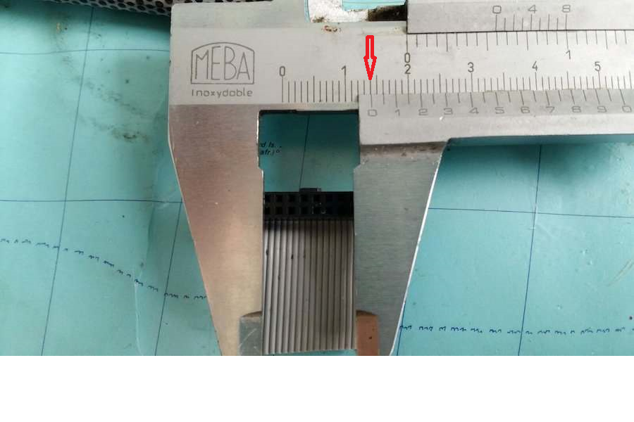

IDC Flat konektor Ženski za kabl i kabl 16 pina, pitch 2.0mm
gde naći ovakav pikavac
između 8 pina ima 7 polja, sto ce reći 14/7=2mm pitch
širina flat kabla 16mm

Kupio - eno ti gore na slici koliko je veći:smesna:
Dakle raster je drugi nego što ima da se kupi. :w00t:

pa da ti si uzo sa rasterom 2.54, ovo je valjda raster 2
to za display od toppinga, a, a, :clapping:

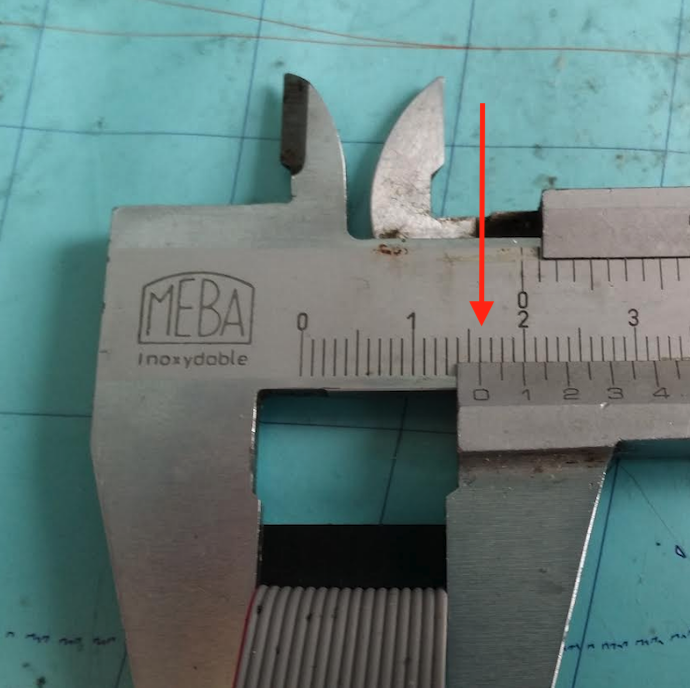

Miko,kod mene je to kabl sirine 14,1mm-a ne sesnaestmm

to prvo je 14.1 mm ali razmak između sredine prvog i sredine 8 pina
