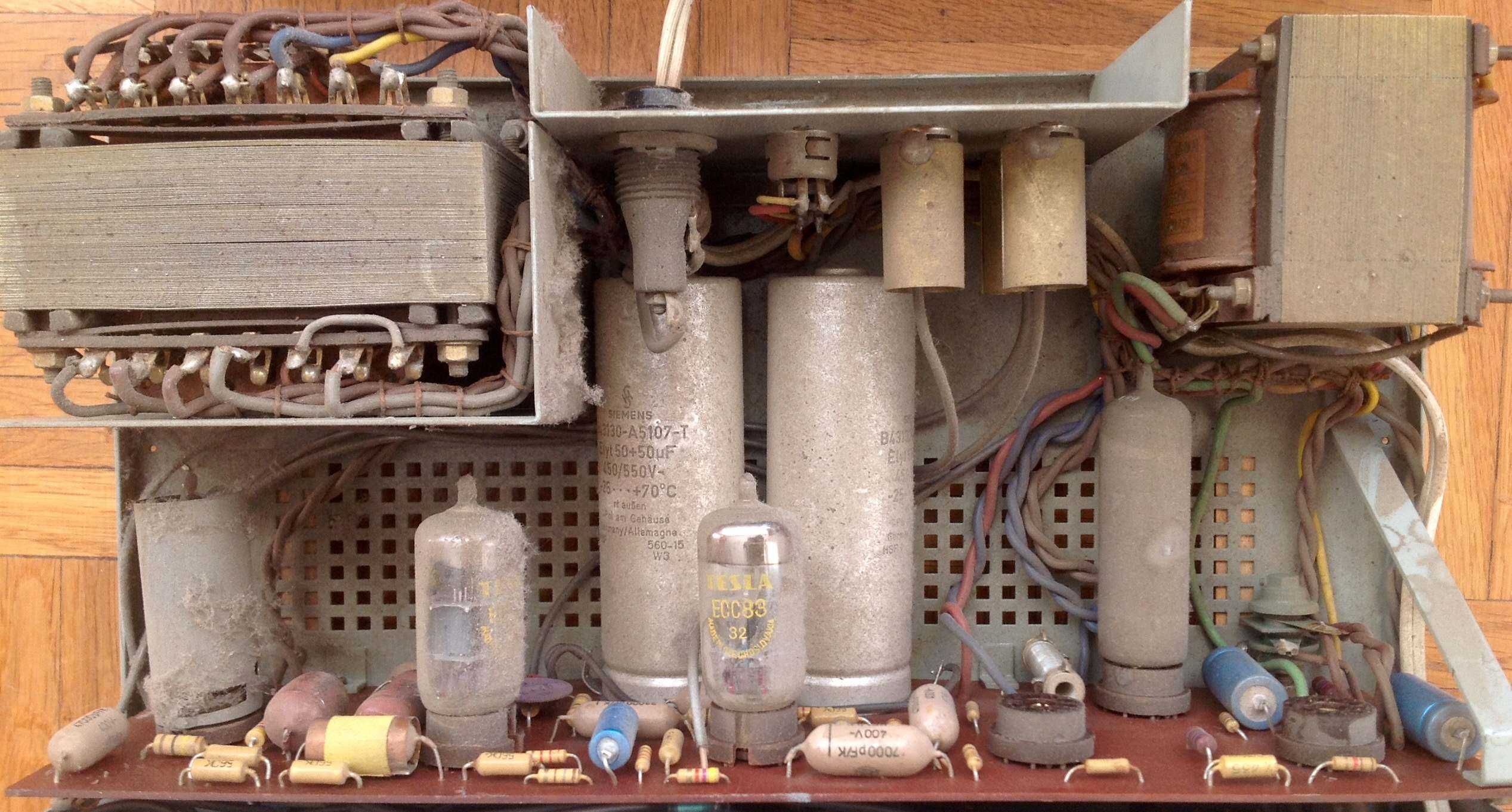

Iskra prenosni Hi Fi pojacavac 15W Tip EO-0951 restauracija/laki remont
Kao sto rekoh u novopridoslim skalamerijama, dobih tri primerka pa cu dva da dovedem u bolje stanje. Korona mere i svakodnevni posao ce diktirati tempo.
Dobrodosao je svaki savet, primedba, podatak, ideja i sema.

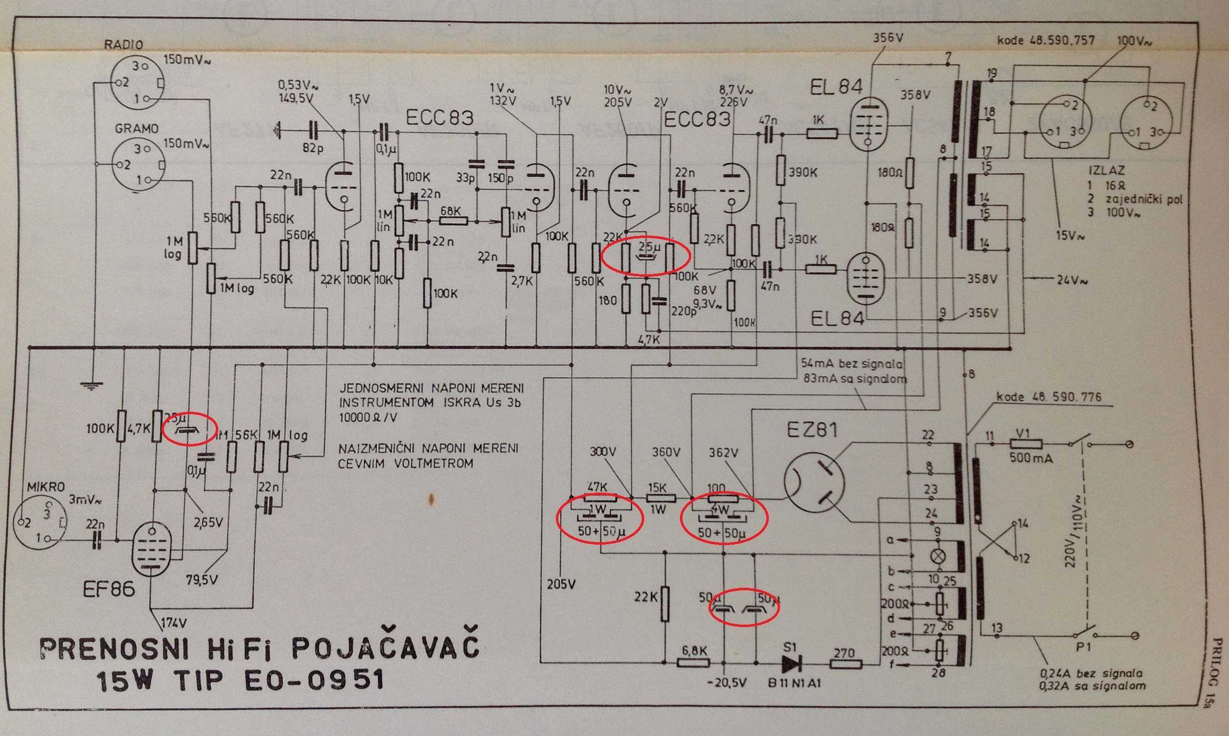

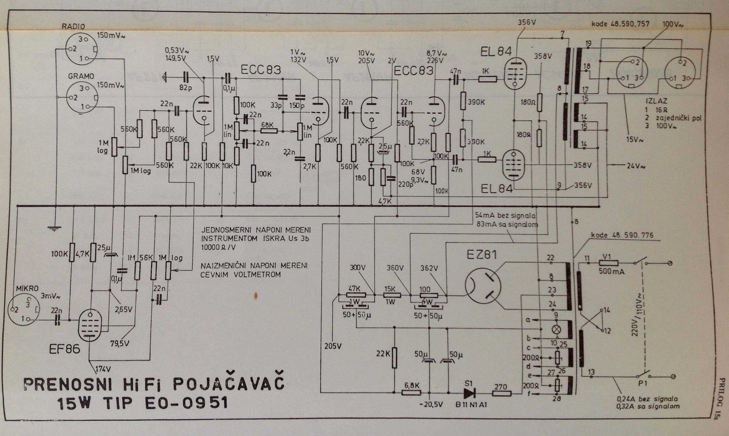

prva ECC otpada, sa signalom ulazis na drugu gde je otprilike linijski nivo signala
ako hoces izeditovacu ti semu veceras sa jos nekim idejama
jedina nezgodacija je sto je 16R izlaz
no, ke vidimo
Moji predlozi da se te Iskre prerade za kucni HI-Fi ...
- odmah sve elektrolite zameniti kvalitetnim svezima , dva komada 2x50uF na visokonaponskoj liniji otvoriti isprazniti i unutra u svaki staviti nove 50uF/450V elektrolite
- dva komada od 50uF na negativnoj bias liniji zameniti novima sa dva 50uF/100V
- dva komada od 25uF u kolu katoda zameniti novima sa dva 22uF /16V
- mikrofonsko predpojacalo sa EF86 preraditi da bude MM phono preamp koristeci SAX-HI-FI schemu
- `gramo` ulazu smanjiti  osetljivost na sa 150mV na 2Vpp da bi bio kompatabilan za modernim digitalnim izvorima signala .
Kondenzatori svakako, ulaz je i Zenova ideja a za MM phono preamp cu da razmislim da li da ga integrisem.
Hvala ti, lepo je videti da slicno razmisljamo.
nije losa ideja za M.M. phono, jer ide EF86.
a njih ima ruskih odlicnih povoljno kod Ivaila - 6Z32P.

muta, ajd izmeri Rdc A-A na tim trafoima
lako ako izvadis izlazne ceve
natavno da je ludilo phono sekcija uz toliki mreznjak unutra
od tog doba su se promenili zahtevi S/N
Izmericu malo kasnije, jos uvek su u gepeku a ja nisam kod kuce.
1 hour ago, guja011 said:
mono MM phono?
ludilo.
Pa rekoh da cu da vidim, nije neophodna uopste phono sekcija, pogotovo ne integrisana u Iskru.

Onaj tvoj SAX-HI-FI M.M. phono pre. sa EF86(6Z32P) je idealan za ubaciti u ova Iskra pojacalca ,
 i ako zaista ima potrebe Djole bi te izlazne trafuljke lakocom uspesno premotao  da imaju standardne 4 , 8 i 16 ohma izlaze.

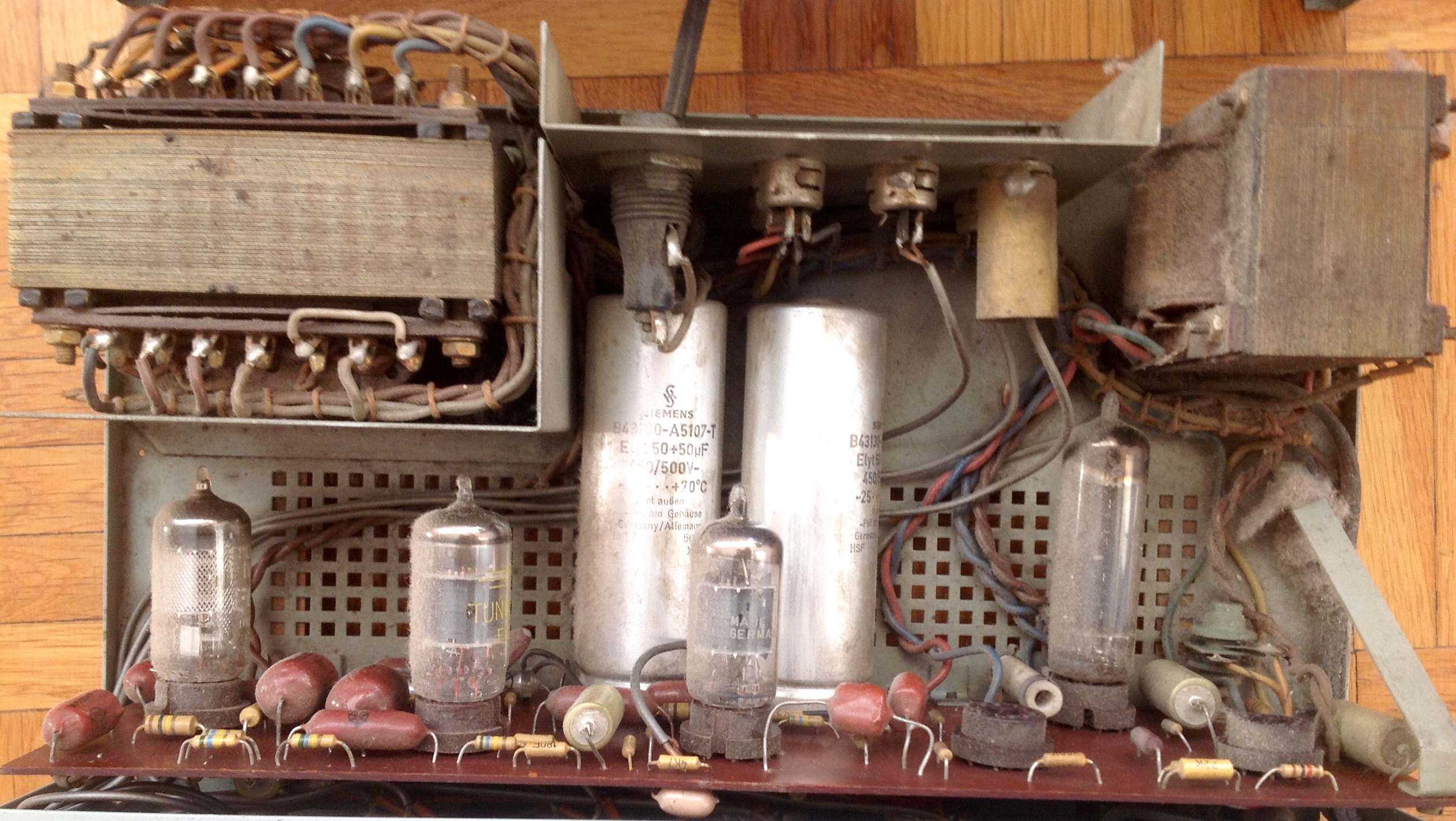

Dakle, merim na pinovima anoda izvadjenih EL84 Rdc kroz primar izlaznog trafoa  373oma ( na samom trafou merim 210+163=373). Merio sam samo na jednom pojacalu, druga dva su i dalje u gepeku.
@Zen Mod izmerio sam i u druga dva pojacala. Jedno je 350 a drugo 351 om.

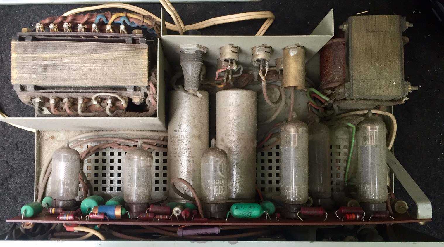

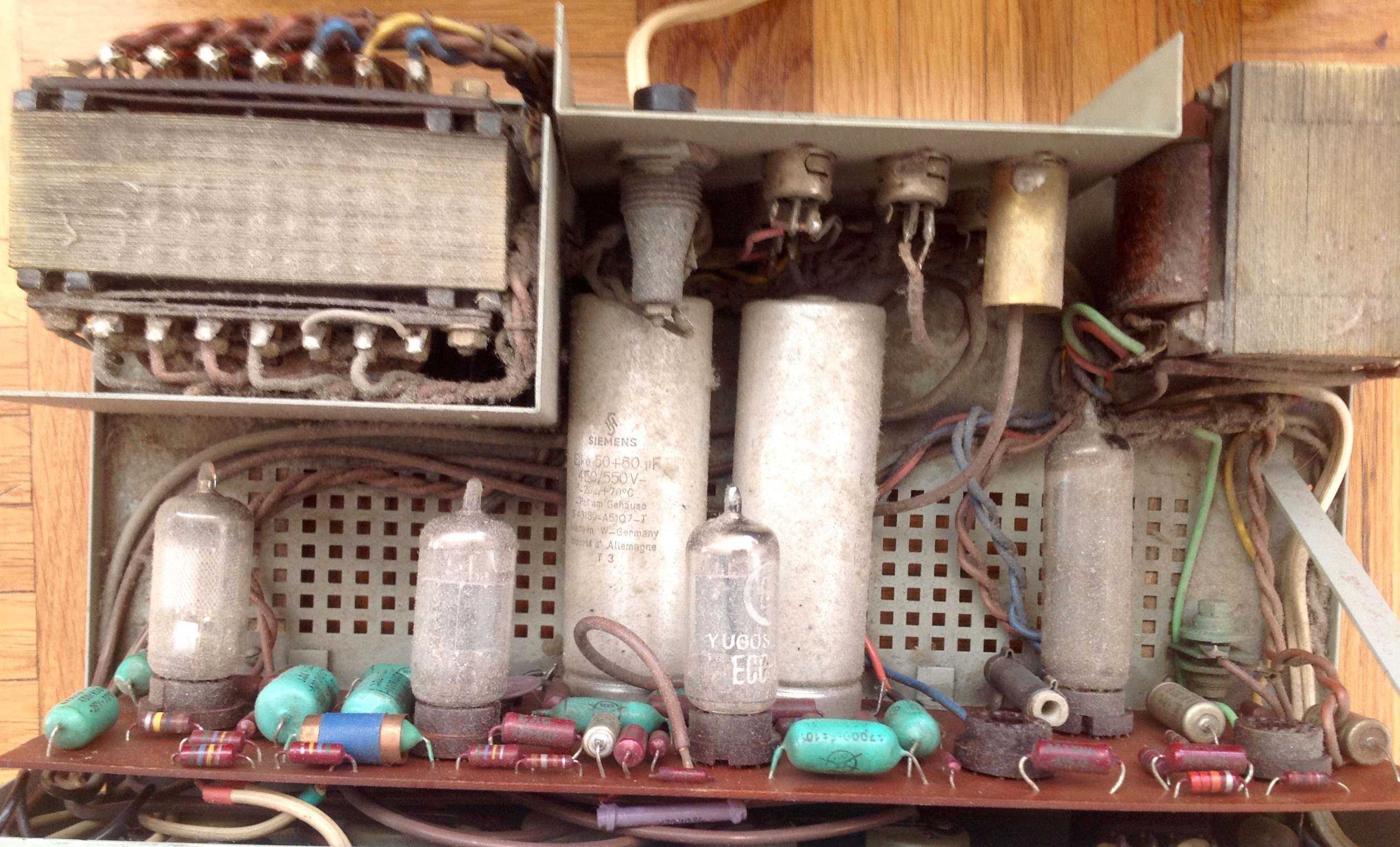

Stigli su i zamenski delovi, elektroliti, trimeri, otpornici ako zatreba. Gajim nadu da ce blok kondenzatori biti u toleranciji da ih ostavim radi autenticnosti.

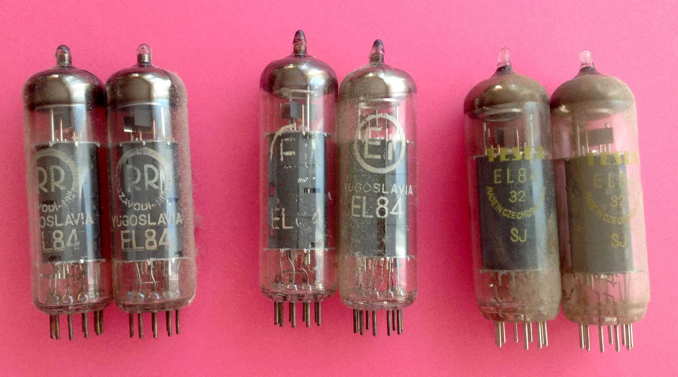

Zanimljivo je da su ocigledno sva tri pojacala iz razlicitih vremenskih perioda, bar sudeci po lampama EL84 (RR, Ei i Tesla) i tipu blok kondenzatora.
- sudeci po sjaju getera mislim da je vrlo moguce da su sve lampe u dobrom stanju , RR Ei-Nis su moji favoriti po kvalitetu i dugotrajnosti ,
- Iskra blokovi retko kad otkazuju ili drasticno promene vrednost , i ne treba ih dirati , ako se ipak ispostavi da je neki blokac otkazao imam neku malu originalnu kolicinu toga ,
- ono sto treba proveriti jesu otpornici pre svega oni vece vrednosti ,kod tako starih uredjaja oni znaju da znacajno promene vrednost
- isto treba proveriti i lemove na tim stampanim plocama , posebno treba proveriti lemove na  pinovima postolja lampi ,
- isto proveriti i stanje samih postolja lampi na ugljenisanost jer nisu keramicka nego fenolna , posebno pregledati postolja za EZ81 ispravljacicu i 84-ke jer se one najvise greju.

Otpornike sam sve spremio za zamenu, ako zatreba. Lemovi ce svi da budu prelemljeni. Postolja lampi cu da proverim i da ocistim kontakte sprejevima.
@vladd je skoro pisao o ciscenju nozica lampi, to cu morati da izucim kako se radi.
Kondenzatore od 220pF i manje necu da menjam ako su stirofleksi. Ako su keramicki zamenicu ih sa Philips EGPU gde moze zbog napona.
